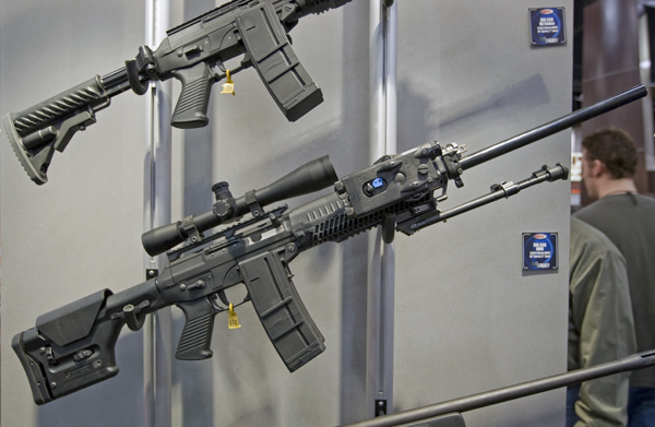

Mám Sig 550 od JG a možem potvrdiť že sú to super zbrane ( zatiaľ som nevydel nikoho čo by ho mal čo je extrémne +++++)
Tiež som ho chcel na OSB ako semi AEG "sniperku" kedže som na neho počul dobré ohlasy ohľadom presnosti a dostrelu.
Tipujem že od ICS to bude na trochu vyššej úrovni + celokovové telo (to ale pridá na hlučnosti a váhe)
Neviem koľko tam je miesta vrámci predpažbia , ale už aj do mojho som mal problém narvať Lipolku + mosfet kedže základná batéria je ako inak maximálne do tej M100-110 s problémami.
Teraz mi to na M120 ťahá veľmi pekne ( motor mám testovaný na M130 a nejavý sa žeby mu to robilo problém ) kamarát technik mi potvrdil že by mal byť totožný ako má SIG od TM.
Hádže mi to síce len 134m/s +- ale s 0.3g kvalitným strelivom to je fakt presná zbraň so základnou hlavňou aj na väčšie vzdialenosti.
Nechcem sa opakovať ale lieta to veľmi pekne , namerané mierená streľba 70 metrou pri odladení hopu je už maximum , ale na 60 metrou je v lese veľmi veľké percento zásahou. ( streľba na trup osoby )
550tku by som teda nezatracoval aj keď je trochu dlhšia ale sklopka to vyrieši čo sa týka prepravovania a vstupu do budovy.
Ale ak by si z toho prekopal niečo takéto , no :
Sig 556 DMR.jpg [ 183.18 KiB | Zobrazeno 6446 krát ]
15 říj 2012, 20:29
To vypadá moc pěkně :) netušíš jaké jsou možnosti u SIG vyměnit sklopnou pažbu za jinou? Například tu v obrázku druhou od zhora (nevím jak se tento typ jmenuje...)

Tairo píše:
Příloha Sig 551 DMR.jpg je dlouhodobě nedostupná.
Zatiaľ som narazil len na originál verziu 556tky z PTS pažbou http://shop.ehobbyasia.com/king-arms-si ... k-aeg.html
ALebo potom ešte aj EBR pažba je zaujímavý kúsok
http://shop.ehobbyasia.com/first-factor ... 2-aeg.html

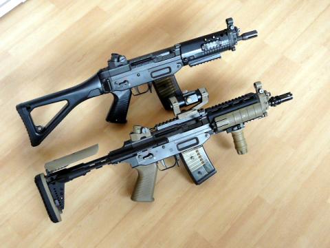

Tú EBR pažbu by som možno aj časom kúpil , už na 552ke vyzerá dosť dobre .....
P1010396s.jpg [ 26.38 KiB | Zobrazeno 6347 krát ]
