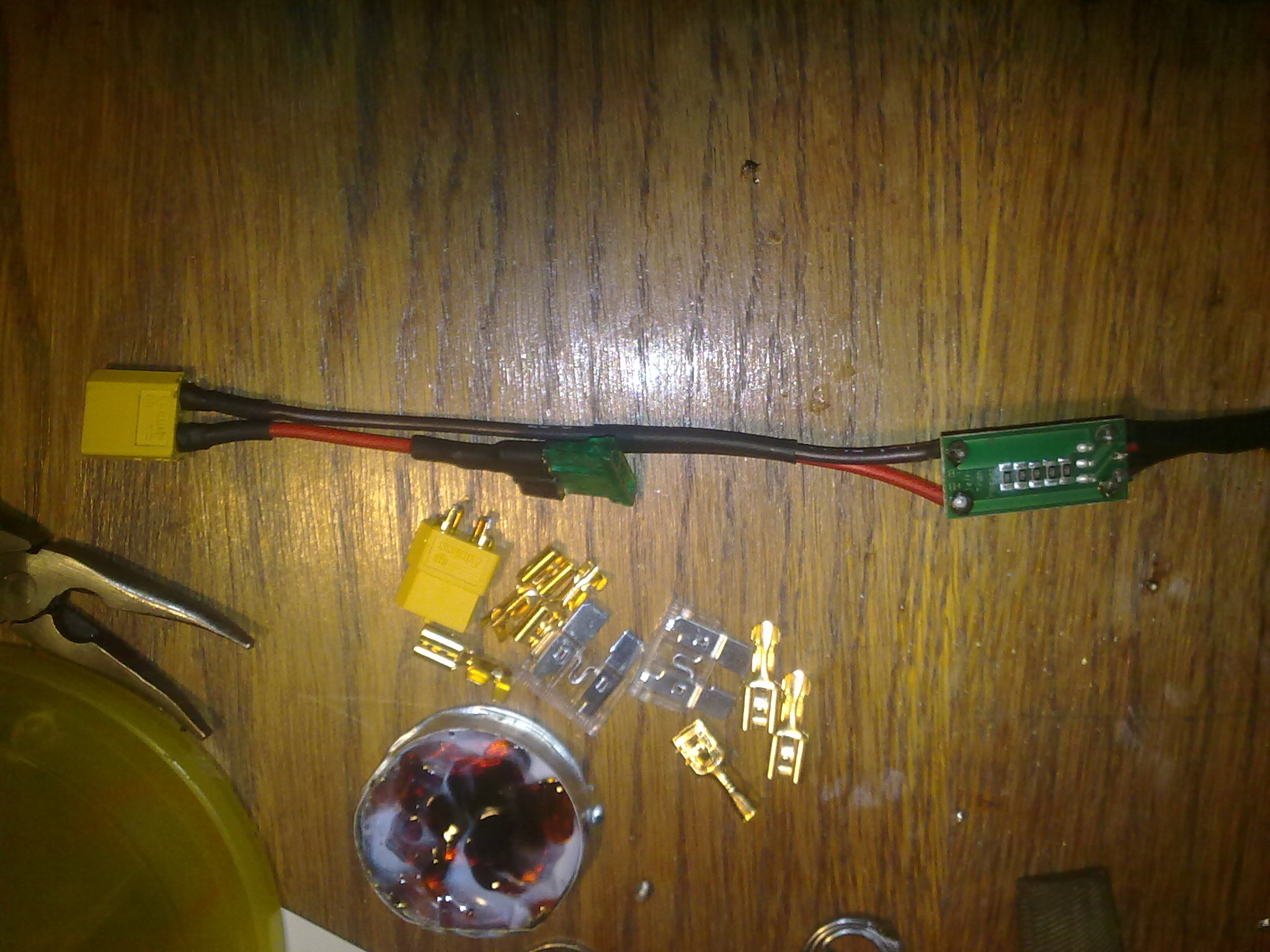

Tak už jsem začal dělat kabeláž ted jenom přidělat spoštové kontakty a je hotovo zítra přijde i vzduch tak už bych to měl mít všechno snad hotové.

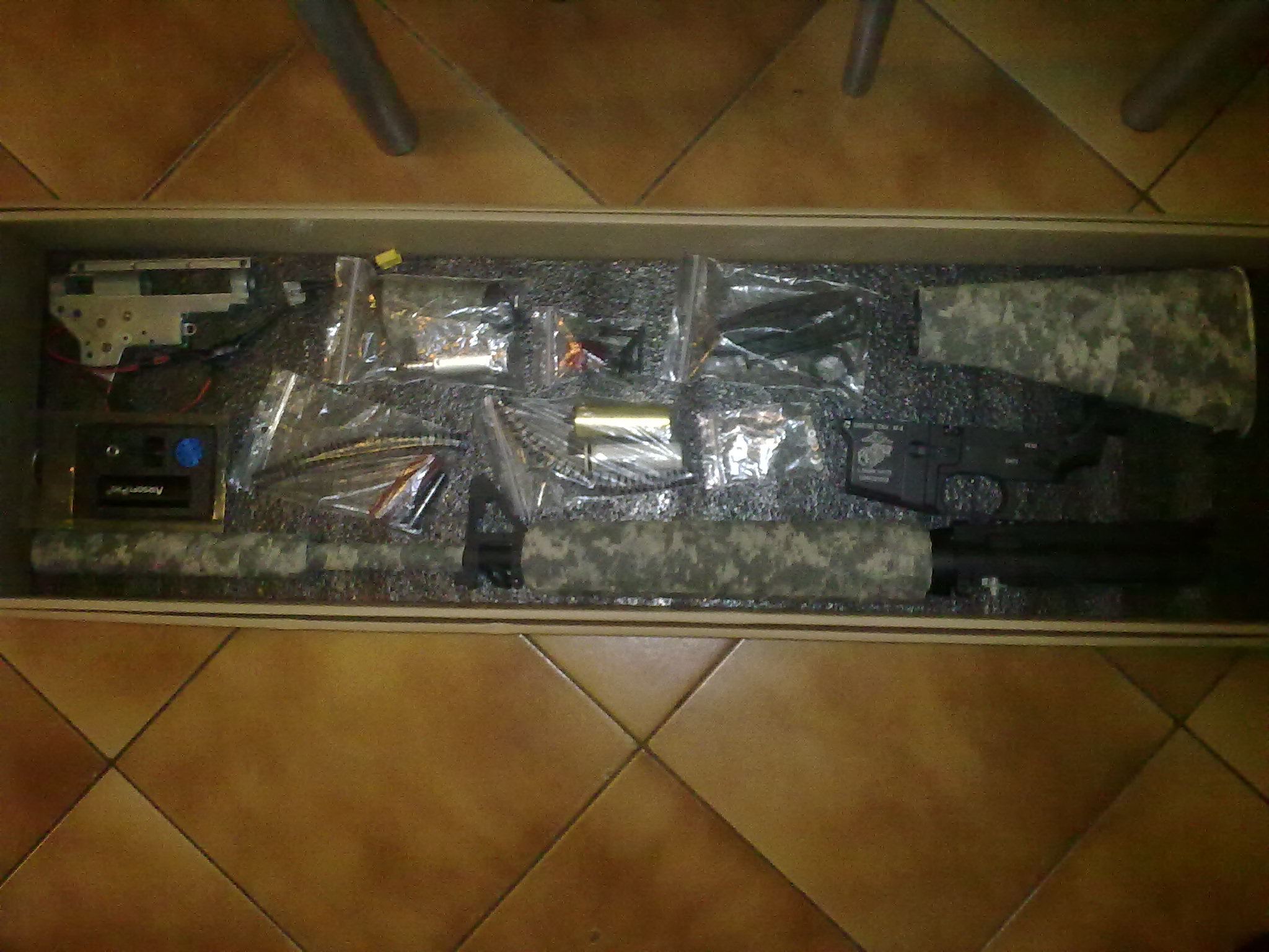

231020121874.jpg [ 482.59 KiB | Zobrazeno 11831 krát ]

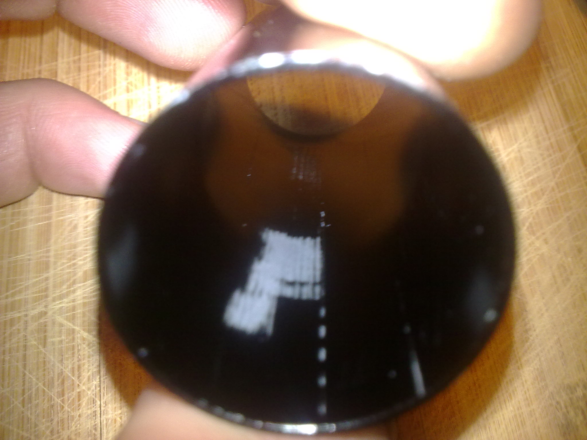

251020121876.jpg [ 394.93 KiB | Zobrazeno 11645 krát ]
25 říj 2012, 15:17
Nový příspěvek Re: m16 od jakého výrobce
vystrel na davku tak, aby jsi mel trysku v zadni poloze, kulicka ti tam propadne v pohode? neni potreba nejaky sily, aby se dostala pred trysku?
je normalni, ze se motor pri delsi strelbe zacne zahrivat, popripade, kdyz to je na nej moc, tak se zacina zahrivat driv. pokud si dobre pamatuji, tak mas zakladni motor na ty m130? ta je pro nej jiz docela zahul, proto vic zere a tak se vic zahriva. nezapomnel jsi na serizeni pritlaku motoru?
v tomhle rozsahu servisu, co jsi provedl, mi to vsechno funguje na prvni slozeni, nejhure napodruhe. Totiz nez slozim mech, tak si musim byt jisty, ze jsem udelal maximum pro overeni spravne funkcnosti vsech dilu zbrane.
jestli je to jenom tenka ryha na valci od zubu, tak staci hranu zubu na pistu velmi jemne zabrousit (mene jak 0,5mm) a uz to bude OK.
25 říj 2012, 15:21

asi jsem to blbě napsal dřou zuby ve válci v kolejničkách píst drží ale ok
25 říj 2012, 15:31
Registrován: 18 kvě 2011, 20:27
Příspěvky: 100
takhle to dře naštěstí to furt těsní ok
251020121878.jpg [ 338.96 KiB | Zobrazeno 11633 krát ]

Hele, počet rozborek a sborek hrozně záleží na kvéru, jsou zbraně co dáš dokupy na první pokus a jsou zbraně, co rozebíráš dvacetkrát než je odladíš. Ale to je hlavně kvůli laborování se vzduchem atd, vypodložkování kol člověk zvládne napoprvé, to když umíš, tak na tom není co ladit. A jak ti dřou zuby v kolejničkách? O co?
takhle to dře

zbran jsem už dal do rukou zkušeného technika a co jsem se dozvěděl mě docela překvapilo set od airsoft pro měl výrobní vadu na válci to vydření způsobila hlava pístu také výrobní vada a dopadový krožek na hlavě válce se rozpadl a píst od aimtopu byl křivý :(

technikovy tady z fora a na hlavě pístu byla špatná gumička a nahlavě valce taky s válec má prý taky nějakou výrobní vadu a ten píst je křivý
