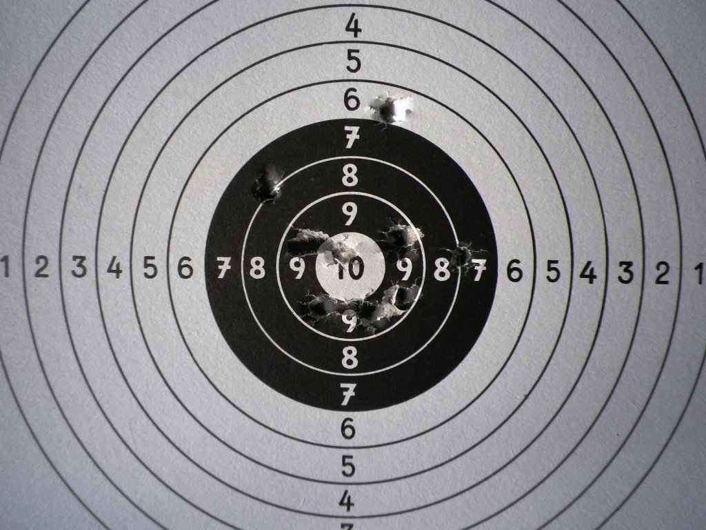

Severan - klobouk dolů před Tvou ochotou pomoct a taky před kvalitou fotek...
Psal jsi, jestli můžu hodit terč. Fláknul jsem narychlo 2x6 ran na vzduchovkový terč na 6 metrů.
Ten horní a severozápadní úlet do 6 a 7 bylo prvních 6 ran po naplnění zásobníku. Mám zatím dojem, že je lepší ho plnit v kratších dávkách, aby bez problému vystřílel těch 30 ran místo 45 - první rány s čerstvým zásobníkem mají citelně větší blowback a lítají nepřesněji. Navíc ještě nebylo šáhnuto na hop-up, takže bych ten terč nebral jako definitivní vizitku zbraně :) Průměr devítky je 2,4 cm.

Až to časem vytuniš, tak se budeš možná pohybovat v té desítce. Jinak pěkné.
Když plníš zásobník, syčí nebo nic neslyšíš ?
Ohřej v ruce tělo zásobníku na tělesnou teplotu, pak bude výkon stabilní. Podchlazený zásobník dává horší a nestabilní výkon. Jinak stabilního výkonu se dá dosáhnout přetěsněním pístu a ... v průběhu času vyvěsím na net co s tím.

Ty moje zásobníky při plnění nesyčí, jen je hodně tiše slyšet přepouštění, ale to už musí mít člověk ucho u zásobníku :) Před střelbou ohřívám.
Jestli se přesnost zlepší s poškádlením hop-upu, bude fajn, už ta aktuální mi pro mé potřeby stačí. Dneska jdu na střelnici, tak to zkusím na 10 a 15 m a klasický pistolák.

Zkus pak ty terče vyfotit, pro zajímavost. Venkovní nebo krytá střelnice?Písni to pak k fotkám.
Hop Up ovlivní dráhu letu v tom, že ji narovná. Na přesnost vliv nemá.

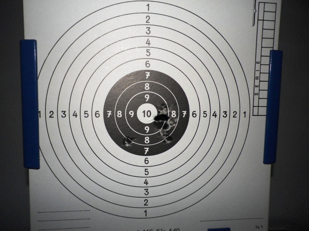

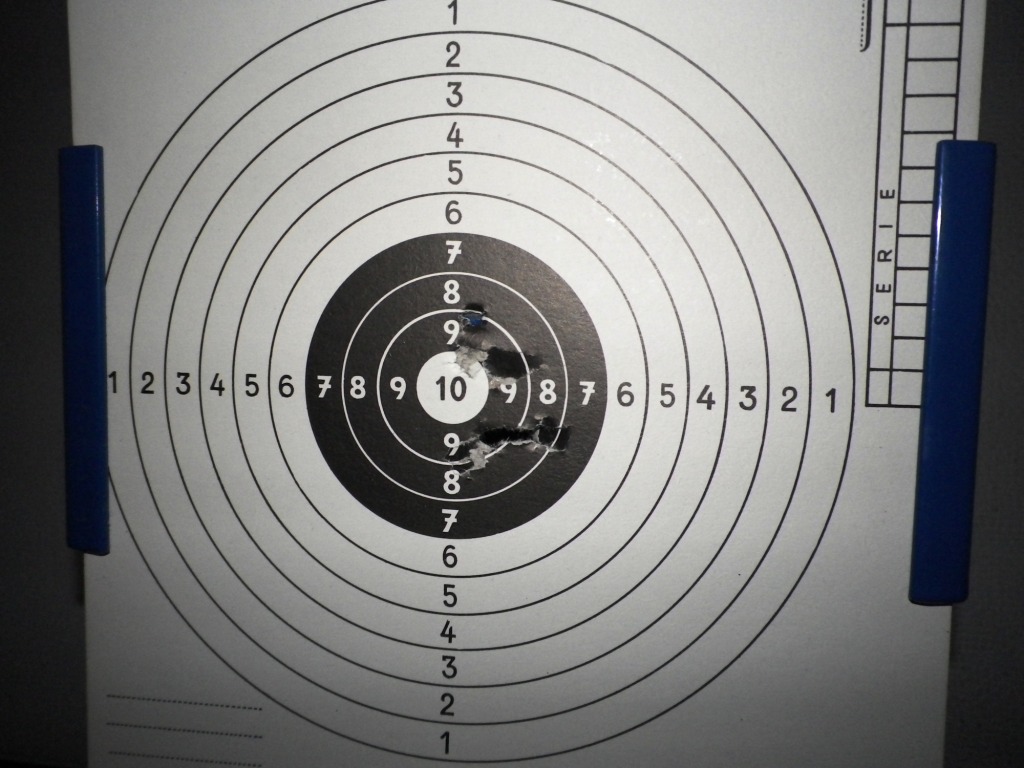

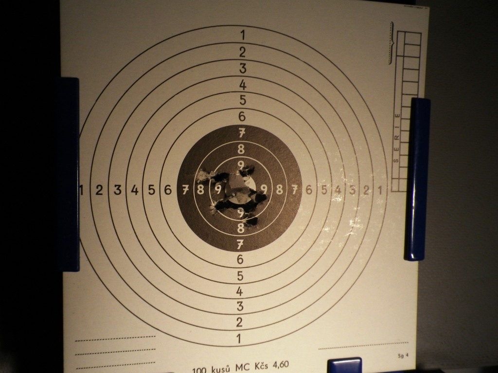

Tak jsem zas měl chvilku na hraní. Zásobníky - problém byl s plněním - dokud jsem nechytil správný grif, šlo dost plynu vedle.
Osvědčilo se mi plnění na cca 10 sekund. Zásobník bohužel nevykazuje žádnou známku naplnění - nesyčí, neodfoukne si, nejde nějak poznat, že je už plný. Vážil jsem to a při plnění 5 i 10 sekund jde do zásobníku 5g plynu bez měřitelné ztráty (přírůstek hmotnosti zásobníku = úbytku hmotnosti láhve, ale přesnost váhy je 1g, takže docela velká možná chybovost).
Mám 2 zásobníky - ten OK zvládne na toto naplnění perfektních 15 ran, bezproblémových 30, pak nastupují závady (slabá rána, nepřetáhne závěr). Je to ale také dáno rychlou střelbou, zásobník se ochladí.Když ho mezi naplněními zahřeju, dal by i 40.
Druhý zásobník i při pomalé střelbě občas střelí "plnotučnou ránu", pak dá takový pšouk, že ani nepřetáhne závěr. Natáhnu ručně a další rána až dvě jsou pak OK a silné, pak zas nepřetáhne. Divné.
Zkoušel jsem ještě znovu soustřely na 3 terče (8 ran na 6m). Zvláštní je, že čím plnější zásobník, tím víc to jde vpravo. U ostré by to mělo nějakou logiku, ale AS má hladkou hlaveň, takže tohle mi hlava nebere :-)
IMGP1472.JPG [ 152.85 KiB | Zobrazeno 10505 krát ]
Poznámka: Ta osmička vlevo dole je urvaná, stydím se :(
IMGP1459.JPG [ 184.29 KiB | Zobrazeno 10505 krát ]
IMGP1462.JPG [ 180.11 KiB | Zobrazeno 10505 krát ]

Ten druhý zásobník bude mít problém s ventilem. Bude to chtít doladit.
Spolehlivost je tak kolem 15 ran u HiCap zásobníku, pak to začne váznout díky ochlazení, když to vyklopíš rychle. Takže mám vždy zahřátý zásobníky a po 15-18 ranách je střídám.
Osvědčilo se mně doplňovat zásobník po 30-60 ranách (standardně jich dá 90). Takže plním zásobník, když je ze 2/3 prázdný. I v případě GG (tam samozřejmě dát ze zásobníku méně ran cca do 60, pak dojde plyn). Předejdu pšoukům a daří s mně udržet nižší spotřebu. Teď jsem to znovu kontroloval a ze 134a dám 2800 ran na jednu láhev.
