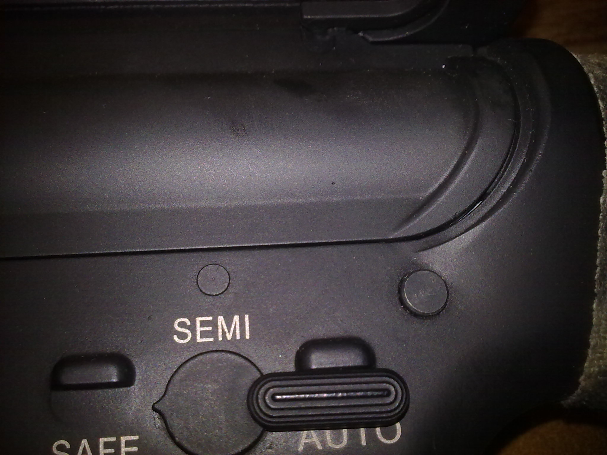

tak takhle to vypadá po tom co jsem ten čep trošku ještě upravil
171020121845.jpg [ 396.42 KiB | Zobrazeno 9942 krát ]

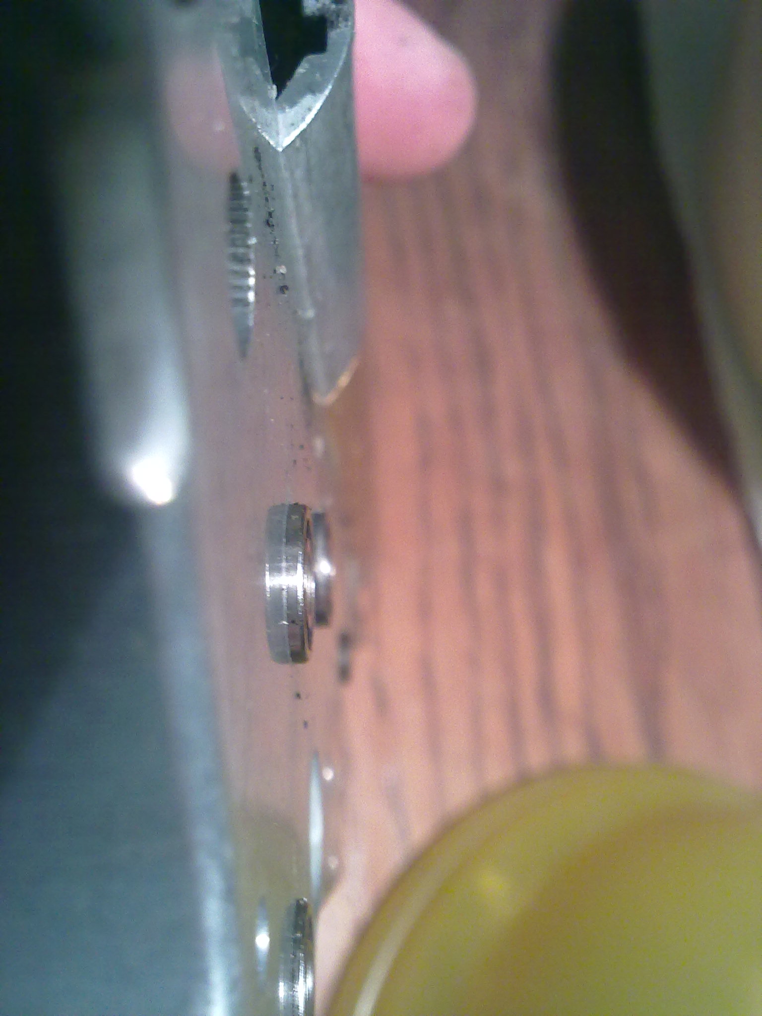

mam jeste jeden dotaz ted jsem vyndal mechabox ze zbrane a ložiska jsou docela vystouplá ven je to normální?
211020121850.jpg [ 316.13 KiB | Zobrazeno 9723 krát ]
21 říj 2012, 20:28
Příspěvek Re: m16 od jakého výrobce
ano je to normalni

Jeff píše:
ano je to normalni
a jak to udelat když budu vypodložkovávat kola a dotáhnu mechabox aby my ještě více nevylezla ven?
21 říj 2012, 20:42
z vnitrni strany maji loziska limecek, takze ven nemuzou "vylezt"
