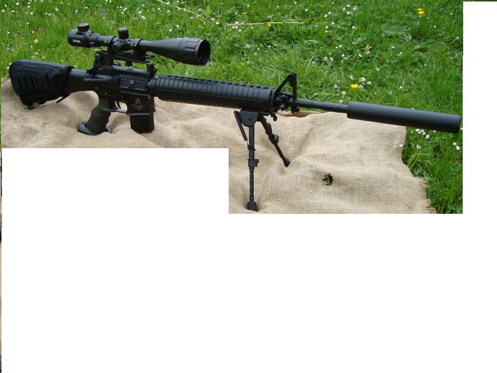

na tu sem koukal radši bych klasickou m16 takhle nějak bych chtěl aby vypadala
d.jpg [ 199.2 KiB | Zobrazeno 14942 krát ]

jako M16 nikdy nebyla a nebude sniperka, ta M4 USMC SAM-R se pouziva jako lehka odstřelovací zbraň družstva, tady na ni mas moji recenzi:
http://www.chrudim.asteam.cz/recenze/m4 ... mr_GP.html
dalsi moznosti je jit do SR25 ktera je opravdu poloautomatická odstřelovací zbraň, tady je recenze od kolegy Jeffa na zkracenou verzi URX od CA, vsimni si ze ma prodlouzeny mechabox s vetsim objemem valce:
http://www.chrudim.asteam.cz/recenze/sr25_urx_ca.html

3000? To nebude ani kompletní upgrade na 130ku :lol:
04 zář 2011, 19:48
Nový příspěvek Re: m16 jako sniper
za 3000kc si ani nekoupis hlinikovy (nebo ocelovy) mechabox ktery na takto silnou pruzinu bezpodminecne potrebujes:
http://www.airsoftguns.cz/detail.php?&id=1212
http://www.airsoftguns.cz/detail.php?&id=1652
