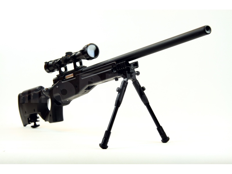

A nemohli by jste mi vybrat sniper a přidat součástky (upgrade) max do 6500. A aby to mělo skin jak je v příloze. Prosím.
3311-BK.jpg [ 72.54 KiB | Zobrazeno 6900 krát ]

Přečetl jsi si vůbec ten článek? Vzhledem k tvému stylu psaní tipuju, že jsi naprostý začátečník a osmnáct let ti nebylo ani omylem. Tudíž se na sniperku fakt vykašli. Pokud si jí chceš přece jen koupit, tak tuhle: http://airsoftmorava.cz/index.php?_a=vi ... ductId=140.

Griffie jsi si jisty ze tahle ma kovovy spoustak a pist trn a valec?

pozri na cenu, postol mu to ako jeden z najlepšich zakladov (podla jeho vízie) pre upgrade, za zbytok penazí totiž tieto diely môže nakúpiť...Dielov na MB01 je habafuk..

Si uplne nerozumume. Spoustak stoji 700 airsoftpro 1400. Valec stoji 600, pist a trn 500 airsoftpro 800... proc kupovat za stejny peniz zbran, do ktere dvojnasobek musis zainvestovat aby to fungovalo aspon jako ostrostrelecka puska.
Ale rikam ano pokud to nejsou plastove vnitrnosti pak ano.
Sniperky od wellu maji stejne vnitrnosti. Respektive jsou dva typy, APS a VSR... a pak jednotlive modely maji odlisne valce respektive se lisi jen zadnim cepem pro tahlo zaveru... na mb06 byl boj sehnat spravny rozmer.
PS. Ta sniperka co uvedl nazacatku je super, ale koupil bych bez nozek a optiky. Dal tam spis kolimator.... optika je na airsoft fakt k nicemu.

Asi nemá, ale vzhledem k tomu, že je to očividně začátečník s věkem pravděpodobně dost pod 18 si rozhodně nemyslim, že by měl dostat do ruky pušku s úsťovkou 170m/s. Stejně to bude po pár akcích prodávat a pokud náhodou ne, tak to může časem postupně upgradovat skutečně kvalitníma dílama.
