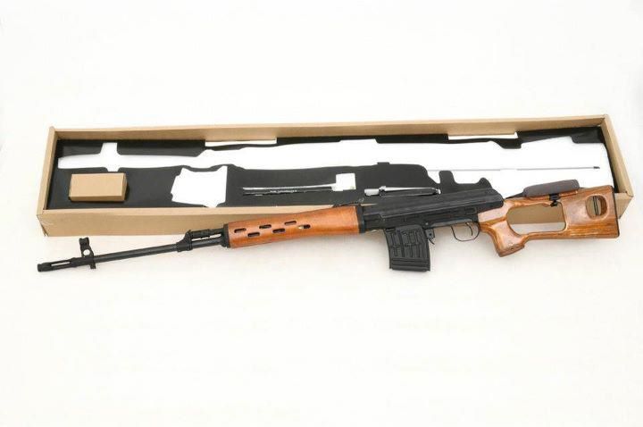

na morave se uz berou nejake predobjednavka na aeg. pry do 8000.- a pry 420fps
svdaegn.jpg [ 24.09 KiB | Zobrazeno 10970 krát ]
Naposledy upravil Bogno dne 16 zář 2011, 17:24, celkově upraveno 2
16 zář 2011, 13:45
Příspěvky: 232
Příspěvek Re: SVD dragunov! PŘESNÁ REPLIKA!
hmm, tak to mě teda s tou cenou moc nepotěšili. Čekal jsem něco kolem 4ky. :?
