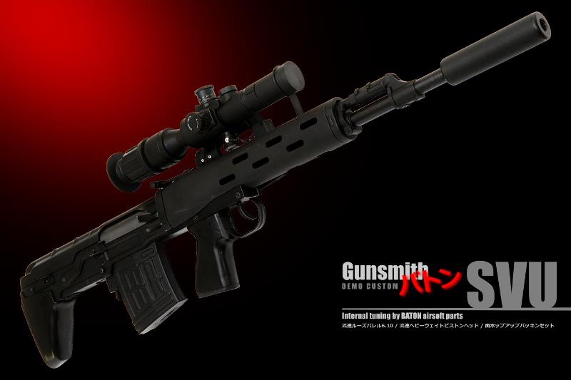

Tak sice to neni SVD, ale... AS Verze SVU. 8)
