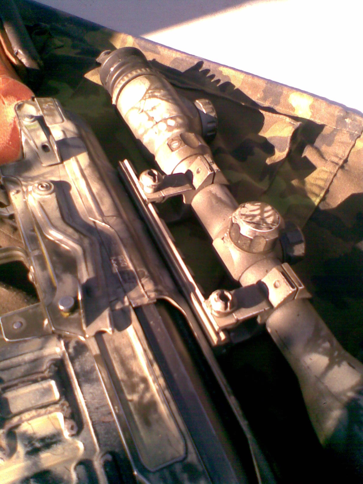

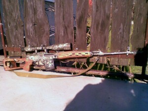

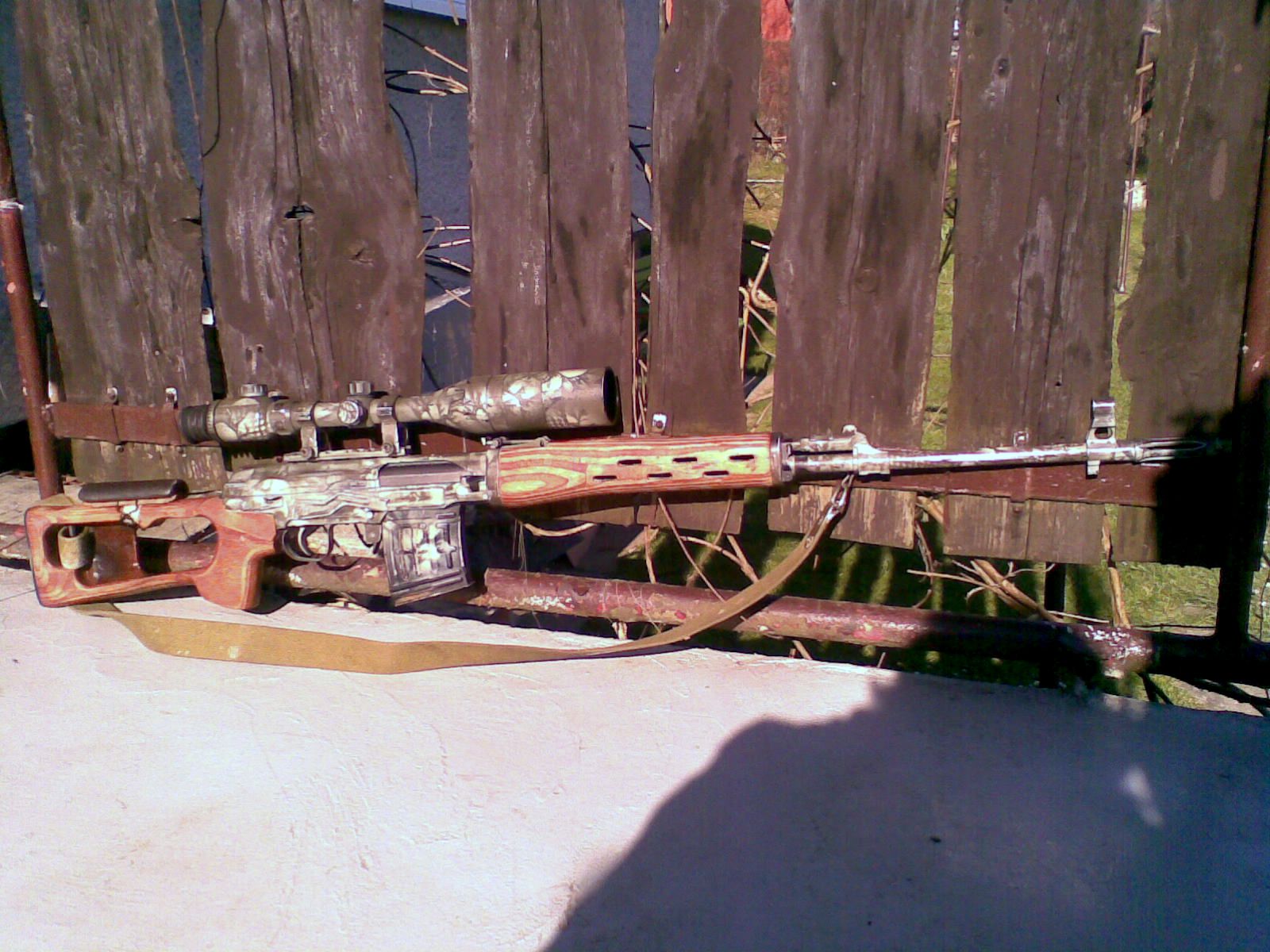

Já jsem otrhal před barákem keř a pustil se do toho..
Obraz004 (2).jpg [ 258.71 KiB | Zobrazeno 15349 krát ]
Obraz002.jpg [ 271.98 KiB | Zobrazeno 15349 krát ]
AK 74S,WE 1911
