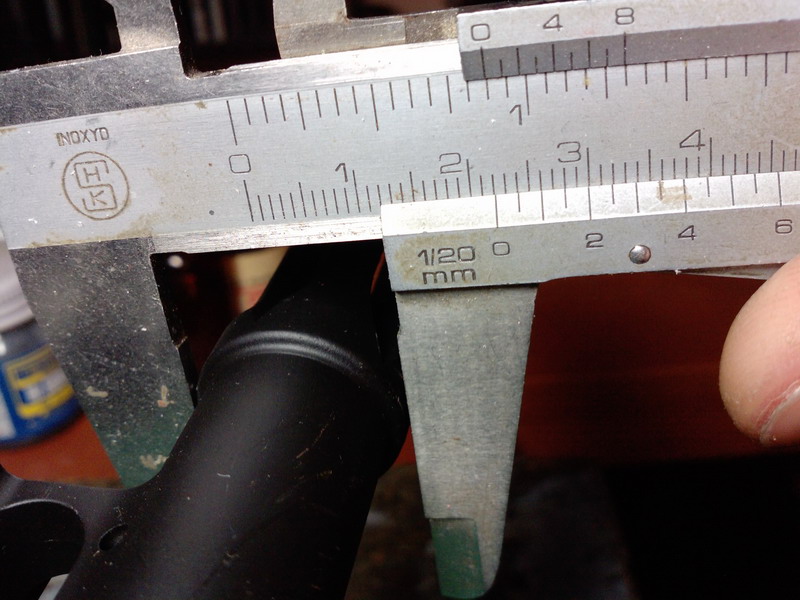

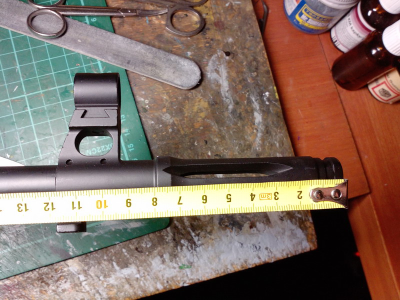

helejte nikde jsem to tu nenasel ale myslíte že by na toho dragace sel nasunout tlumič s převlečnou matkou ?? ( GEMTECH HALO ) na m4 jde a na tom tlumiči plamene( svd ) je přibližne stejny pruměr tak se ptam zda by to šlo nasunout až nakonec toho tlumiče ja sam ho prave nemam tak bych chtel poprosit ty co znaj nekoho kdo to ma nebo to maj dikonce i oni sami tak se tu pls ozvete jak to dopadlo thx

Bogno píše: tady na tom neni tlumič plamene odšroubovateleny a je napevno s hlavni takže asi ne : / no prave ze ten GETMETH nebo jak se to pise, tak se da nasadit přez ten tlumič plamene že se na nej jakobi nasune ale prave proto se ptam zda ten tlumič nasuneš na celej ten tlumič plamene  aby jsi nezustal vyset někde v pulce tlumiče plamene a nešto to překrýt cele stim tlumicem zvuku Ps:když tam ten tlumič zvuku nepujde nasunout tak stačí zalepit izolepou ty díry na tlumici plamene a je to taky o neco tiší

tak to nevim jestli pujde, muzum zmerit prumer

no m4 ma 22 mm a SVD 20 mm ale tet mi jde jen o delku toho tlumice plamene protoze m4 ma 45,5 mm dlouhej a to SVD 79 mmtakze nevim zda to tam pujde na delku

asi takhle vic nemuzu slouzit : )

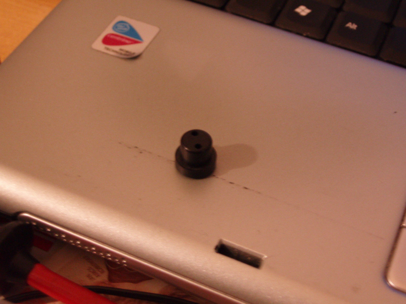

Zdravím majitele této zbraně a všehny další co se zajímaj o soft...Mám ji doma a trochu mě ted zlobí...dal jsem tam 175 pruzinu,fungovala výtečně - prostřelila petku z jedny strany,dostřel byl přes 80m,pak jsem lepšim šroubkem vyladil hop a letělo to ještě dál,snad přes 90m s 0,3g.Jen přesnost byla horší.Koupil jsem 6,03 650mm od mad bullu novou hlaven,a pri instalaci když jsem vytahoval hop-komoru(po vyšroubování všech imbáků),ktera tam byla zaražená ze nesla vytahnout jinak nez prostrednitvím sily,tak jsem to vyskubl ven tak ze z toho vylitla součastka která je na obrázku.Nepřišel jsem kam dana soucastka pasuje.Vite nekdo? Bez ni,nevim jestli je to důsledek její absence mi to lita s oběma hlavně pěkně shitově a výkon je tak třetinovej...,což je opravdová záhada.Divný je taky že vzduch to vytlačuje taky slušně z hlavně.Přemejšlel a experimentoval jsem snad 4hodiny ale vysledek zadnej...

O pár stránek nazpět v tomhle tématu je odkaz na kompletní rozborku, to by ti možná mohlo pomoct.

To co je na tom obrázku, není nic co by souviselo s hopkomorou. A podle mě, to ani nesouvisí s manuálním dragunovem, teda aspoň s tím co mám já. Tuhle součástku neznám. Nevím proč tam cpeš hlaveň 650, když je tam 590mm. Pokud Ti to teď plive méně, je to i délkou té hlavně, ale hlavní problém je v té hopkomoře, asi jsi poškodil hopgumu anebo je špatně daná a utěsněná.
Ještě rada nakonec. Pokud nemáte chrono, tak upgrady nemají vůbec cenu, protože nevíte co dělat, aby to mělo nějaký efekt, možná si něco myslíte, ale to je jen teorie.

Na co by byla teorie kdyby se nekryla s praci?mozna na hovno:-) no vem to tak ze chronomeric je drahej a clovek z neceho vychazet musi,ja si nacet ze uzsi prumer zvysi presnos,s tim jsem do toho sel...no.Pokud dojde k prodlouzeni hlavne o 6 cm,tak to snad nijak drasticky vykon neovlivni jak dolu tak nahoru.Hm mozna mas pravdu:-)ze to tam nepatri pak ale nevim kde se to tam najednou vzalo...jo pak mam jeste pochybeni ohledne hopu samotnyho.Na gumicku tlaci sroub,kterej ma hrany a ostrejsi okraje...anebo je pod nim jeste kovova kulicka,aby se neprodrel?vim ze mi prave uplne na zacatku z toho neco takovyho vypadlo...

ten imbusák tlačí na přítlačnou gumičku (když se podíváš na hopkomoru zboku je to vidět na bocích jsou dva otvory ve kterých jsou konce te přítlačné gumy -mléčně bílá) a ta potom na hopgumu. S tou hlavní to chce hlavně proměřit a podívat se jak to střílí, protože ta vzduchotechnika na to nemusí být postavená, aby to rozumně zvládla.

chyběla tam přítlačná gumička...vetsi presnost je videt,dostrel je taky uz mnohem lepsi,jen sila je porad stejna...navic jsem skratil hlaven podle vypoctu ,kterej tu jiz nekde nekdo popsal na 600mm.Na vykon to ale nema znatelnej vliv.Kam se asi stratilo zbytek ty predchozi sily...
