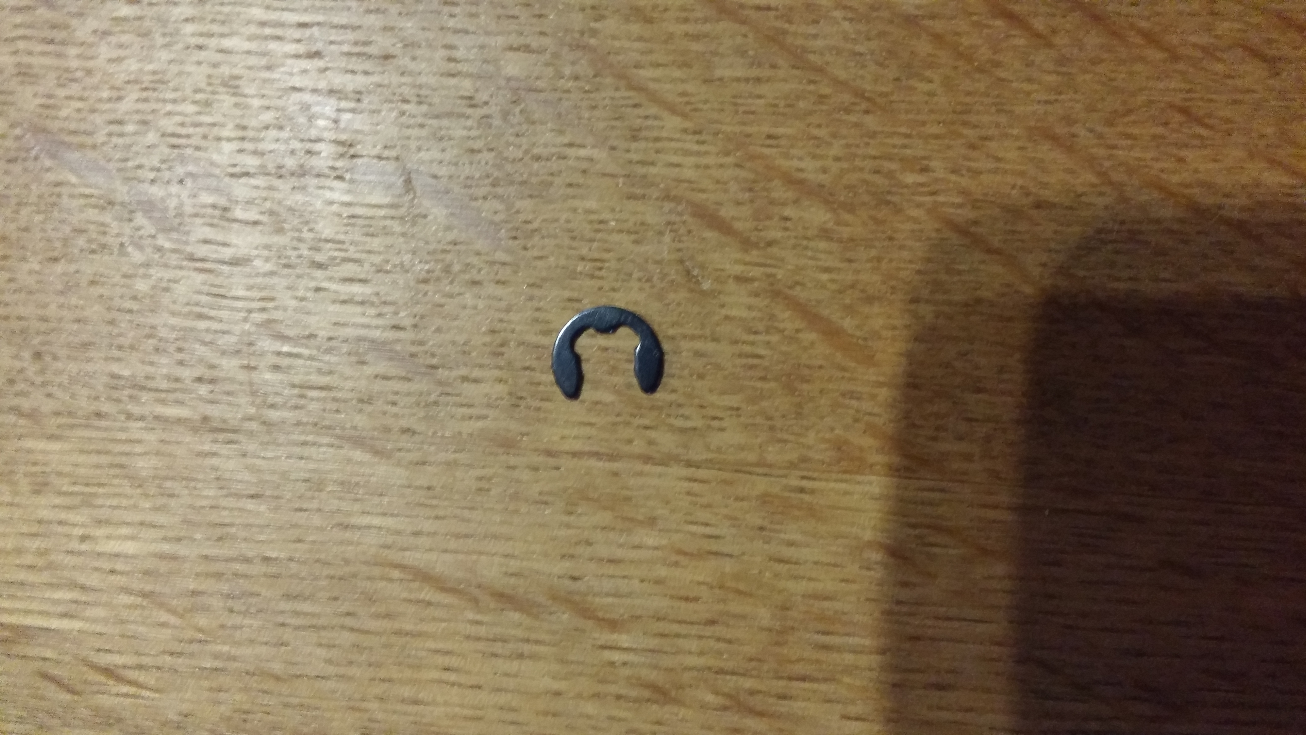

Ahojte,
Mám problém. Rozdělával jsem si zbraň (vyměňoval jsem záchyt pístu a hop gumu), pak jsem jen bez hlavně zkoušel jestli je ten záchyt dobře nainstalovaný tak sem natáhl a vystřelil. Jenže mi ze zbraně odletěla segrovka. Po 30 minutách hledáníni sem za boha nemohl přijít na to odkud odletěla. Nestalo se vám něco podobného, popř. nevíte kam by mohla patřit? Předem děkuji za každou radu, jsem z toho nešťastnej sice to střílí, ale aby se mi někde při hře rozletěla zbraň to fakt nechci :D :lol:
