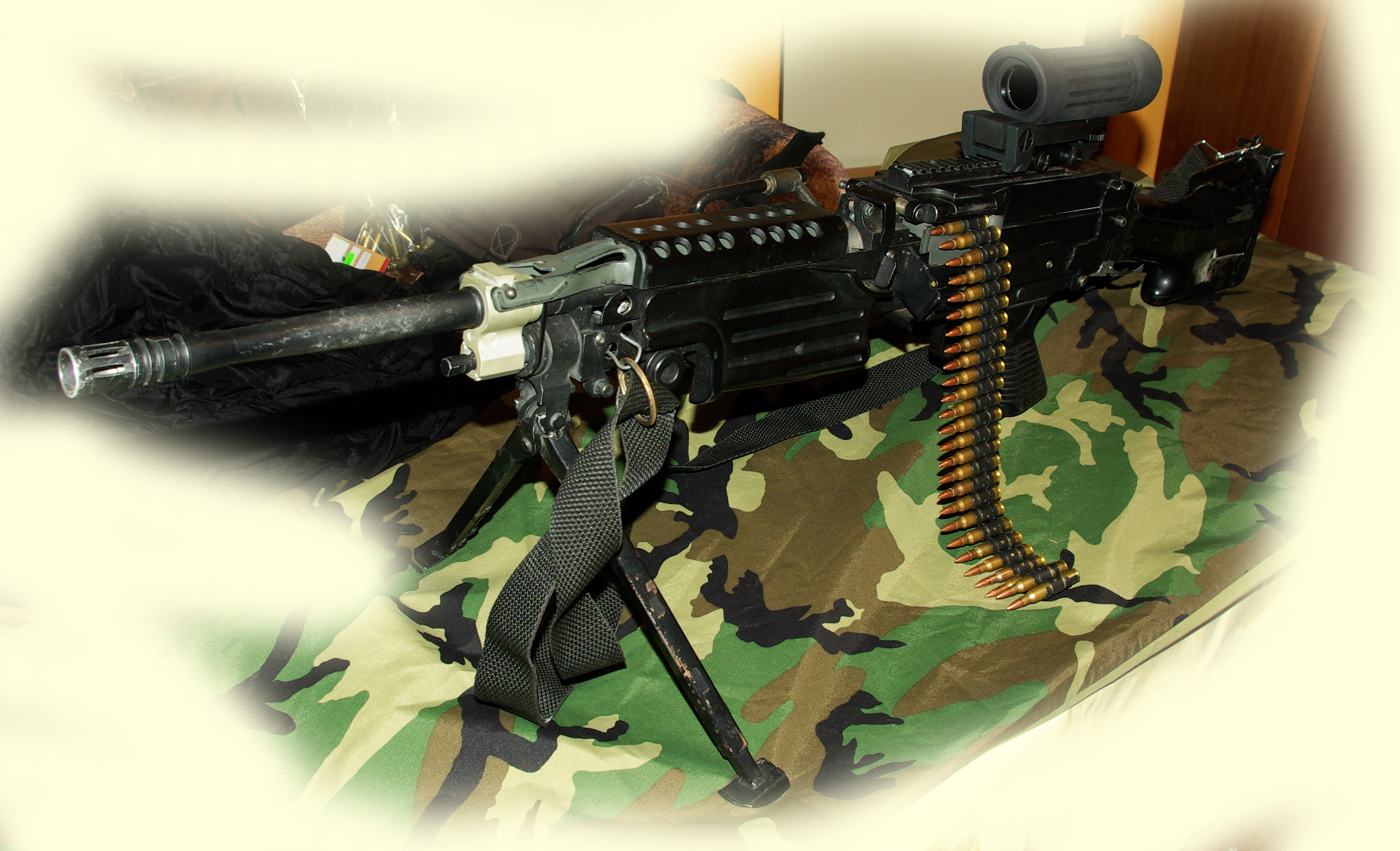

Tak jsem si dneska trochu pohrál a konečně mi přišla malá optika na M249. Co o tom soudíte? Hlavně jsme si trochu pohrál s předpažbím. Ty čínské kopie sleduji už od léta a stále nejsou na skladě. Tak jsem si chvilku doma hrál s nůžkami. Jinak stále v vývoji, tak beru připomínky.
Poznámka: Co si tomto myslíte? Je to zatím v fázi vývoje (zítra jedu pro spodní lištu). Ale když Číňani nechtěj roztáčet CNC a od GP stojí předpažbí víc než mě kdysi stála celá zbraň

Poznámka: Drobek s novou optikou

jak otuto reseni uz me napadlo taky a je to kazdopadne mnohem levnejsi, nicmene je to proste funkční prasarna.me de hlavne o reilu vespod na rucku.
jinak druha fotka - respekt...
23 lis 2010, 19:35

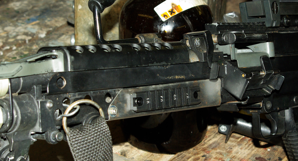

Spodní Rail dovezu zítra a ty díry na chlazení co má originál tak tam příjdou až s railem abych věděl detaili a rozměry. Jinak koukal jsme na origoš fotky, co jsme našel, a každý předpažbý je jiný. Nejhezčí co jsme viděl, jsme linkoval v fooru na MK48. Tam jsem dával skutečnou zbraň z Chrudimských výsadkářů. Tohle potom snad taky dopadne dobře.
Nemáte někdo nějaký typ na černění. Zatím je ve hře komaxit matný, Syntetika a nebo nevím

Jasný ale být tebou bych použil raily 155mm, tohle je hrozně krátký i na oko. JInak černění např. tady : http://www.alliancze.cz/cernici-priprav ... g/d-70029/
Ale je toho k mání plno. Někde sem viděl Magic Black či jak se to jmenivalo a nebo hledej brinýr. Všeobecně ale na větší plochy doporučují zatepla, na což je zapotřebí lázeň. Být tebou nechám to někde nafosfátovat a láknu to černou, nebo prášková barva. Je dost velkou vrstvu a neošoupe se. Případně nějaký kvalitní autolak za tepla.
