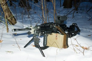

Jinak jsem dneska byl venku s miminem ho vyvětrat a poladit novou optiku s předpažbím. Uchop pro mně super, ale řeším další problém.
- Nemáte někdo nějaký tip jak zvýšit přítlak Hop Komory na mechabox aby neodskakovala?

Na stránkách http://www.chrudim.asteam.cz mají někde návod na uchycení hop-up komory u zbraní typu AR-15. Ale nevím jestli to bude fungovat i na M249. EDIT: Takže ten obrázek jakým způsobem to řeší je úplně dole.

da se podlozit stavajici pruzina na hlavni pomoci gumoveho O krouzku o rozmeru 8x2mm (ke karme) nebo tam dat jenom ty O krouzky. jeden stoji 2 kc v zelezarstvi, budou stacit cca 3-5ks
proste navliknout tyto tesneni na hlaven az ke komore. Timto zpusobem ja uz jedine takto podkladam komory, aby se nehybaly

ja to dycky delal pomoci cca 2mm tlustyho dratu co sem navijel na hlaven dokat nesedela fest, to tvy reseni neni vubec zly JEFFE, skusim to dik za tip i dys nebyl pro me =)
