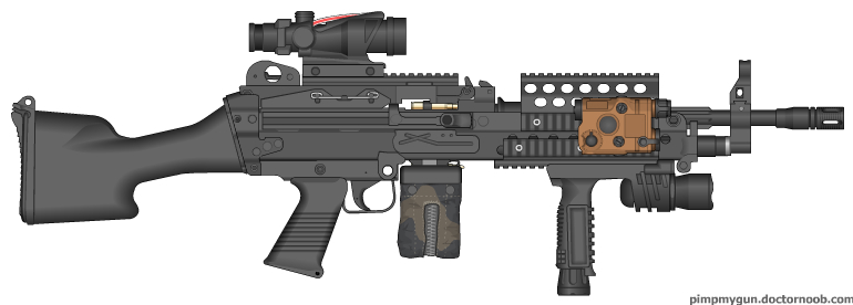

Griffon píše: No to není no  Ale to předpokládam, že tady kolega ví... jo vím. překopal bych jí aby trošku vypadala jak MK46  napadl mě takovýhle design a nebo místo svítlny gripod.
myweapon(1).jpg [ 77.09 KiB | Zobrazeno 16421 krát ]
