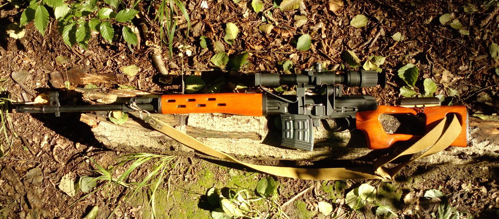

upgrade dokončeny. dneska sem ho šel do lesa zastrilet a poladit optiku ale kdyz sem tam došel tak sem zjistil ze sem nechal doma imbus na hop :roll: tak sem si ho aspon vyfotil a šel domu :mrgreen:
pri upgradu sem mel akorat dva problemy, dreveny predpažbí mi prislo v jednom kuse a ne ze dvou skořepin takze sem do nej musel vyvrtat tri dirky abych se dostal k utahovani imbusu ktere drzi hlaven a hop. druhy problem byl zachytu pistu od AirsoftPro a to ze otvor kterym se prostrkuje oska ma vetci prumer nez orginal oska a cely zachyt byl teda dost volny. mezeru sem vycpal plastovou destičkou, je tam tet dost natesno ale vypada to ze drzi : ))
po zkompletovani mi ale nejak moc dobre nefunguje prepinač strelby, muzu strilet i kdyz mam zajisteno takze se v tom jeste budu muset pohrabat :)
i kdyz sem nemel serizeny ten hop tak sem si aspon otestoval ty nove tlačaky od AaK a podavaji velmi dobre s tim plastovym točakem se to neda srovnavat tohle je uplne o něčem jinem 8)

ty tlačáky ti závidim :D jinak s tim dřevem to vypadá krásně :) asi zaúkoluju kamaráda dřevaře, ať mi podle toho plastovýho udělá dřevěný ;)

Souhlas takhle ten kvér vypadá mnohem líp než s tím plastovým pažběním, nicméně na můj vkus vypadá pořád moc nově :lol:
Ale i tak krásná práce...

to ze je ten zachyt piestu volne nevadi ja to tak mam a striela v pohode . mozno za to ze si ten otvor utesnil ti to neprepina dobre

pravě že mi to vadilo pri strileni nebo hlavne u nataženi tak sem to utesnil jak u orgialniho zachytu a v pohode, nevim kde presne je chyba u te pojistky :?:

inak tne ocelovy zachyt ti ohryzie ten hlinikovy piest. priprav sa na zhananie sustruznika

Režim zajištěno ti na 90% nefunguje díky jednomu ze dvou duvodu.
1.blbě jsi ulužil spoušták do těla.
2. máš tam ohnutou pružinku, co vrací to želízko pod záchyt pístu.(nevím jak je to možné ale mislím si že se to ohne při zkládání zpět) tak na to dej pozor.
