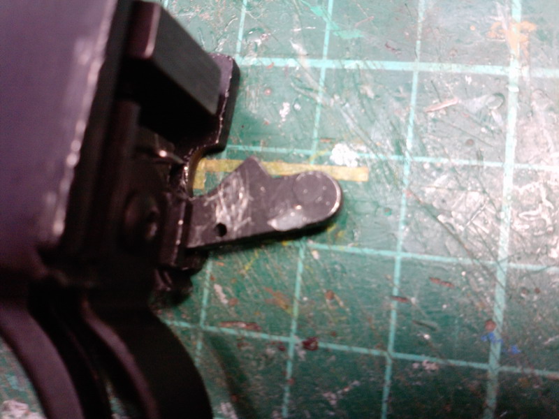

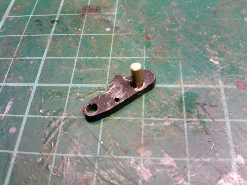

Příspěvek Re: SVD dragunov! PŘESNÁ REPLIKA!
tak se mi po posledni akci ulomil ten maly zobaček pojistky :?
snažil sem se to opravit ale nějak se tomu moc nechce spolopracovat tak jako predtim protože nova zapadka je posunuta o kousek vedle nez puvodni a tak neni uplne na kraji.
takze to nechavam bez pojistky no, hlavně že strili 8)
Bogno píše:
Tak to jsme na tom stejně. Teď se v tom vrtám, tak uvidím, jak to dopadne.
jestli na to budeš přidelavat nějak novy ten zoubek tak važně co nejbliž te hraně jak byl puvodni ne jak to mam ja to uz je moc daleko

Bogno píše:
Koukal jsem, že ta pojistka je v zajištěném stavu skoro souměrně se záchytem. Škoda, že se neposune dál, místo by tam bylo.
