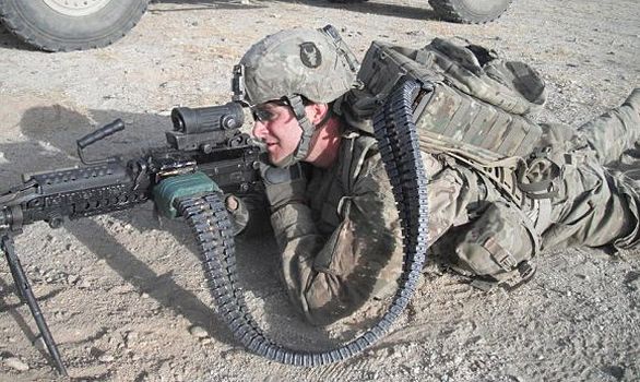

Našel jsem pěkný článek o "vynálezu" amerických vojáků...
http://www.armadninoviny.cz/inspirace-filmem-predator-batoh-jako-obri-zasobnik-kulometne-munice.html
Dalo by se to použít na zamaskování hadice od té bomby a furt by to bylo military..
Poznámka: Ale kam dát pak kule.. :/
MK48.jpg [ 67.52 KiB | Zobrazeno 21499 krát ]

Dobře, uznávám, tohle řešení mě nenapadlo :-D
