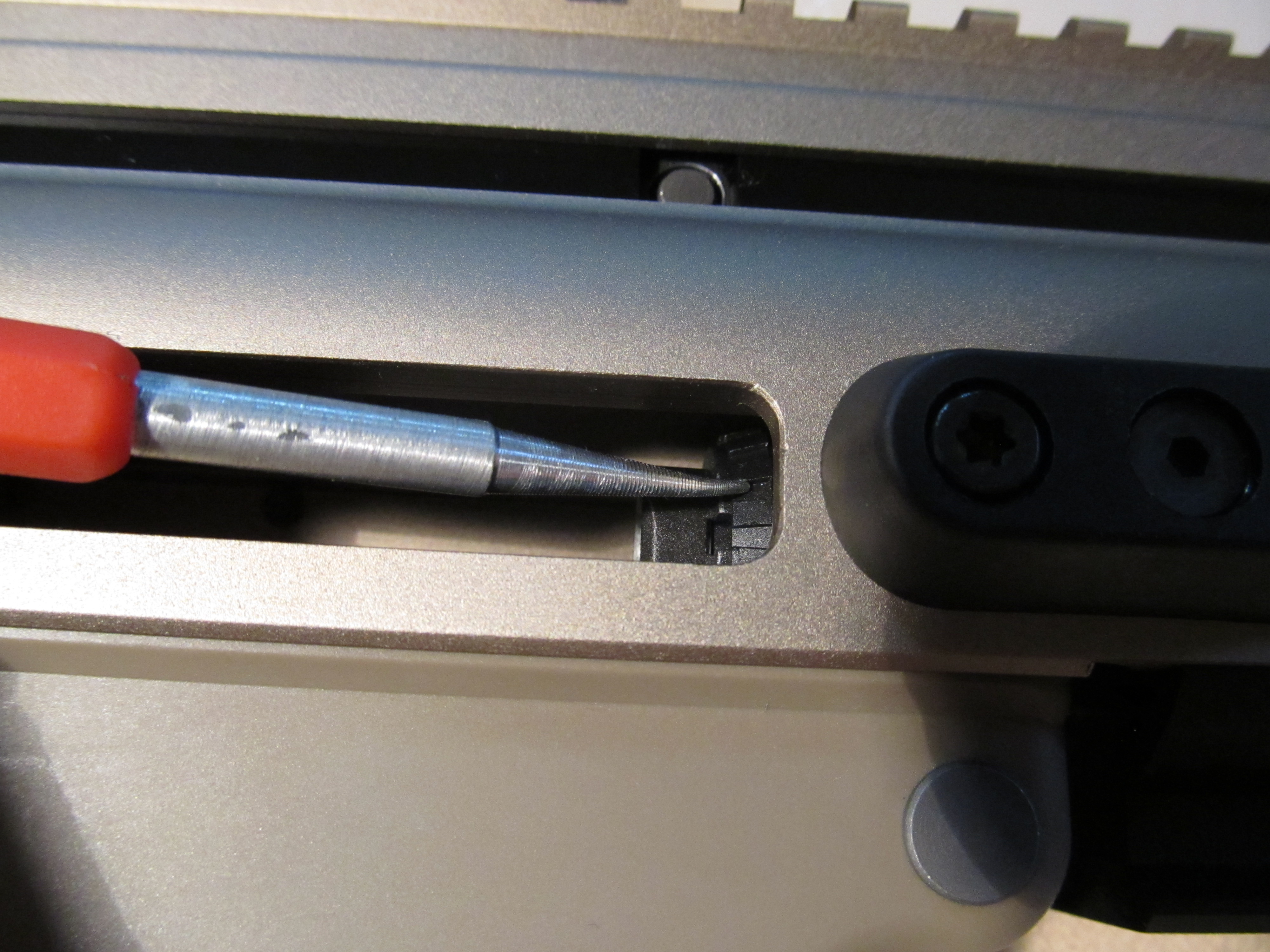

Oproti M4 je u SCARu regulace hop-up řešena kroužkem pod závěrem, pro pohodlnou regulaci je třeba ale použít nástroj, například šroubovák či špičku nože.
Poznámka: Regulace hop-up v závěru
IMG_3108.JPG [ 2.35 MiB | Zobrazeno 7411 krát ]
