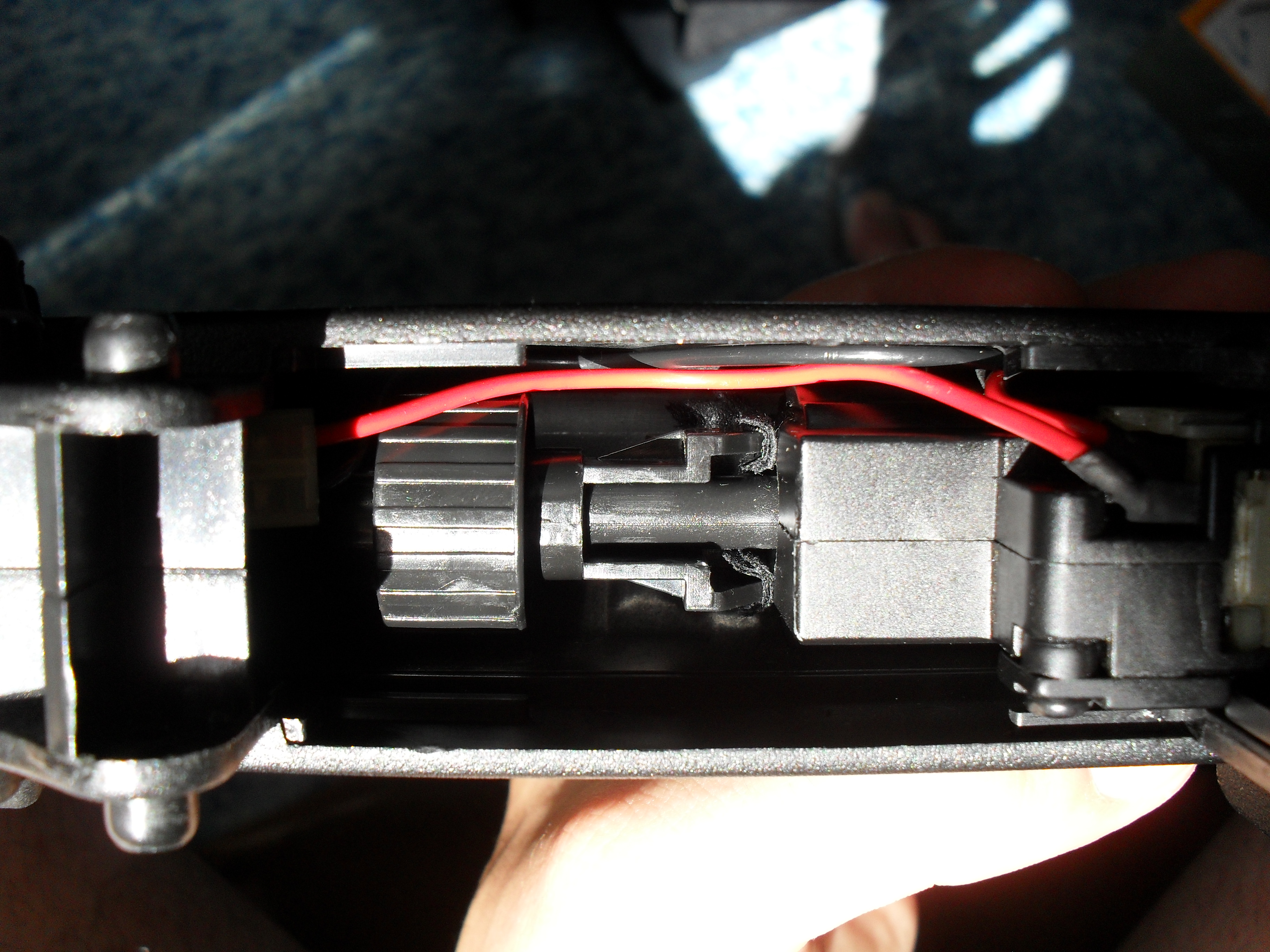

Ano to je to co myslím,pač pokud to máš nalomené nemusí to sedět ve správné poloze a část komory ti leze do šachty.Zkus se podívat šachtou zda nevidíš směrem k hlavni část té komory pokud ano tak musíš komoru podložit.Měl sem také kdysi něco podobného
Tak problém vyřešen - děkuji mnohokrát za radu. Nikdy v životě by mě nenapadlo, že se časem může sama hop komora a celý mechanismus posunout blíže k mechu. Udělal jsem 4 vrstvy z izolačky a podlepil jsem místo, kde se komora opírá o mech a problém je fuč.
Jako důkaz přikládám foto:
SDC14205.JPG [ 2.54 MiB | Zobrazeno 3413 krát ]
