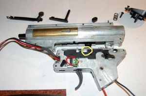

Dobrý den, mám problém s kulisou přepínače střelby u m16. Bohužel, zbraň střílí pouze semi na všechny mody (semi i auto, ale na safe to nevystřelí nic).
Napřed zbraň měla problém střílet i semi (vynechávala), poté jsem nastavil ty 2 kontakty (?) (zelená barva na obrázku) pod kulisou a najednou to střílelo docela spolehlivě semi. Problém je, že netuším, jak dosáhnout, aby zbraň střílela auto na mód auto. Nastavil jsem ty 2 kontakty více nahoru, ale mám dojem, že asi jeden z nich má být trochu níž. Ale to už bych chtěl vědět od vás.

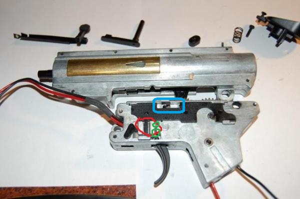

strelba auto se resi pres vyhozeni prerusovace strelby pomoci kulisy prepinace v mem modrem okne, podle fotky to vypada, ze ti tam chyby pruzinka, ale to nechapu, jak to muze strilet na semi. ics mech jsem jeste nemel v ruce, ale u normalniho to vypada takto:

v2_-_ics_t2.jpg [ 53.07 KiB | Zobrazeno 7532 krát ]

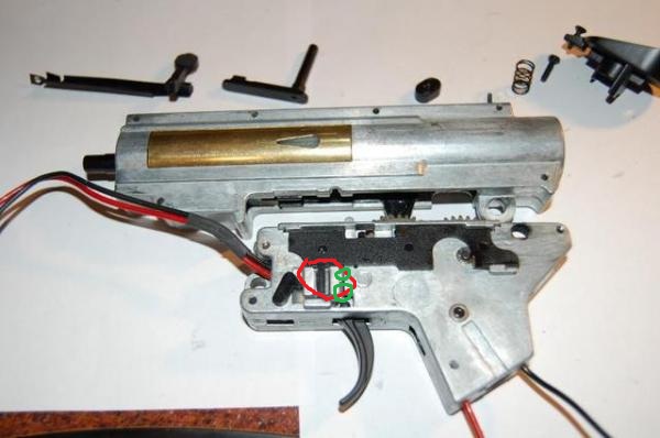

Tak co vidím jsou tam dva hlavní problémy 1, problém chybějící pružinka jak psal Jeff 2, na kulise přepínače máš uražený malý pin co drží pružinku na kulise a ramínku přerušovače.na obrázku žlutá.Doporučuji zakoupit novou kulisu.Na BAS:http://airsoftshop.cz/product_info.php/products_id/957.

Tak jsem asi udělal chybu, protože ten obrázek není můj. Vložil jsem ho jen pro představu. Machabox mám classic army a kulisu jsem vyměnil za kulisu od původního mechaboxu g&p. Odzkouším to a pak vám dám vědět. Ale ty problémy, které jste mi popsali, tam asi nejsou.

vtom pripade ti musi kulisa prepinace smerem dozadu vyhodit raminkrem prerusovace tak, aby vyhazovak byl nad clunkem spouste

Problém nebude v kulise, ale někde v mecháči kolem člunku spouště a ramínka.Co jsem porovnával kulisu CA a GP tak GP má prostor kde je uložena pružinka menší a tím pádem by měla lépe zabírat oproti kulise CA.Je také možný problé u spouště, stalo se mi že na auto to střílelo semi a to tak že spoušť mi proskakovala.Po výměně spouště problém zmizel.
