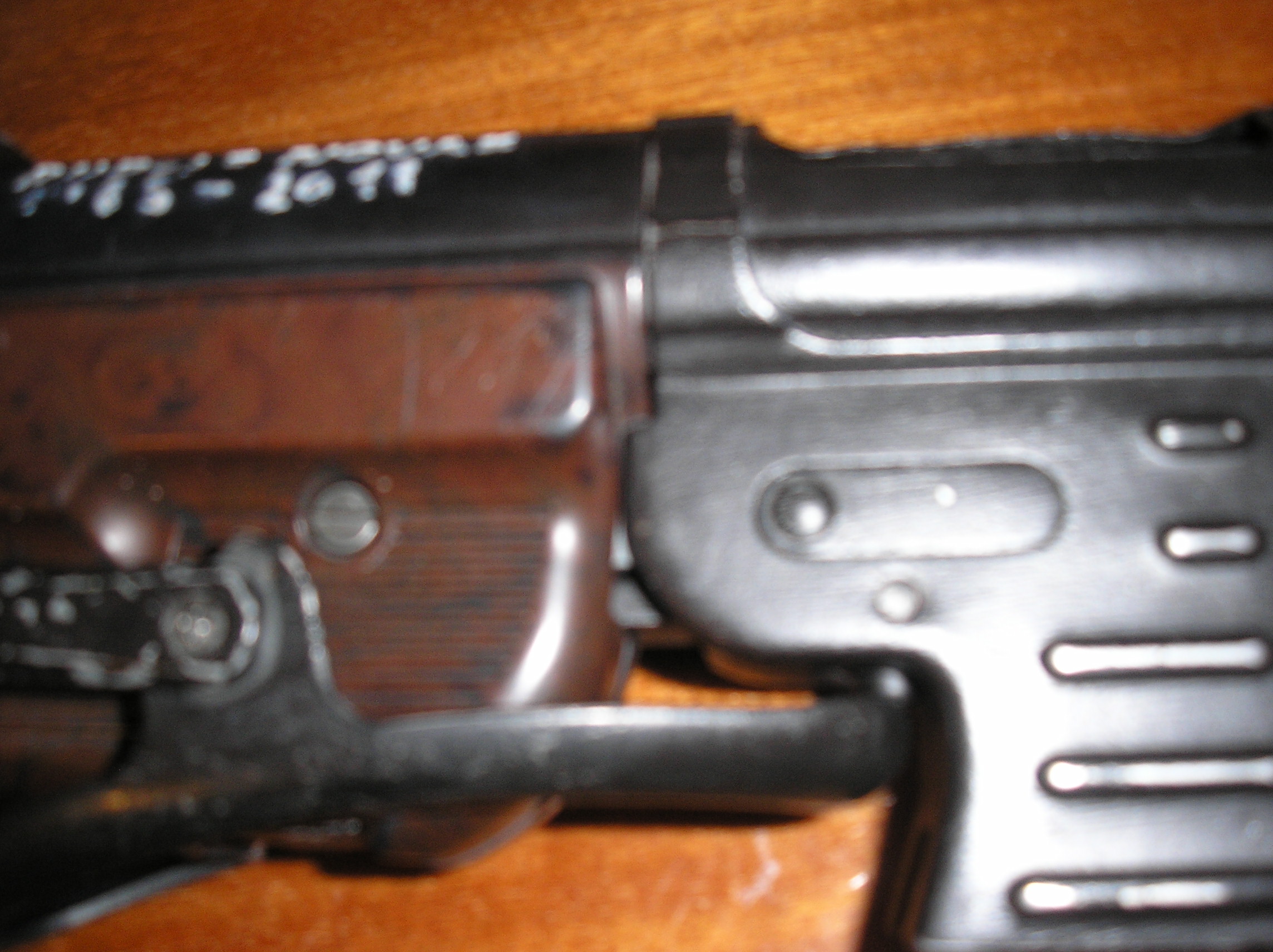

nemal by si k tomu aj nejaké fotky..napr aj škáru medzi polovinami tela ked sú stlačené a ked nie sú

tu sú fotky.. sorry za kvalitu
Poznámka: stlačená
pic2.JPG [ 727.67 KiB | Zobrazeno 5722 krát ]
Poznámka: roztiahnutá
pic1.JPG [ 708.72 KiB | Zobrazeno 5722 krát ]
