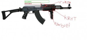

Na Vánoce jsem dostal novou baterku (Akumulátor 8,4V/2200mAh (G&P)-http://www.armymarket.cz/akumulator-8-4v-2200mah-gp-aks-d2338)
Před tím jsem tam měl toho šunta co tam byl.
Problém je ten že akumulátor je větší než ten předtím a nejde tam nacpat....chtěl bych od vás poradit jestli tam mam neco odsroubovat atd....díky
Pro představu je to neco takového...
Poznámka: AK 47 tactical

budes muste koupit novy stred, kterym muzes protahnout baterii

a ten kryt na kterem je namontována ta rukojet tak mi nejde odmontovat a tím se nemuzu dostat do toho středu...

nebo pokud se nepletu tak je i moznost protahnout kabely na pazbu ne?

Tak ta je vždycky žejo, ale předpokládam, že když už má tyčovku, tak o takový řešení zájem fakt mít nebude. S kabelama na pažbě by mohl používat klasickou velkou baterku a bylo by vyřešeno.

co ti na tom nejde odmontovat...nejdriv odmontujes musku zespoda je takovej sroubek....sundas musku a pak sundas plynovy potruby a pak jednoduse vyndas cely predpazbi nic slozityho

Proč zak složitě... Nesudnávat mušku... na středu za hledím je taková černá nepohyblivá packa. z druhý strany je křížovrj šroub. Vyšroubuješ, vytáhneš pacičku, pak vytáhneš takovej bazmek co drží předpažbí a byl chycen tou packou, zatáhneš nahoru po mírným náklonem => horní díl předpažbí máš dole. Ted dolní sundáš odršroubováním šroubku dole na hlavni, který drží plynovou rouru. Posuneš a spodní díl je dole. Na mušku nešahej, není to nutný a je pak peklo když se ti vyžvejká zvávit ve kterým drží.

Díky vyzkouším to a pak dám vědět.. :wink:

hele mam ten samej kver, a vyresil jsem to tak, že: nasel jsem doma pozdro na zasobnik do pistole a ten sem jednoduse pripaskoval k predpazbi. moje baterka se do toho vejde bez problemu a vypada to celkem slusne. jen je problem s tom, že budeš mít předpažbí moc těžky (ale to už je i samo o sobě) pokud chceš dam ti sem fotku..
