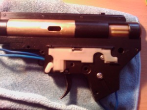

čau mám jeden problém s m4 od d-boys. Poskládal jsem mechbox a když zapojím baterku a zkusím vystřelit, tak se píst natáhne asi do 90% (dříve to bylo jen asi 50) a potom jenom ten zvuk vybité batrky (cvak) tak jsem vypodložkoval kola ale dělá to furt. baterky jsem zkusil 3 a všude to samé. Je tam nový mechbox (GD), ložiska (SHS) a kola (SHS) může tam být nějaká nekompatibilita? kabeláž je "nová" (asi 2 roky stará ale nepoužitá) a mám krátký šroubek na přidělání toho spoušťového mechanismu (ten plast s kontakty) ale drží tam pevně. Když chci ten píst vrátit, tak mě to párkrát pustí, ale potom už ne (když je tryska zatáhlá) nemůže to být v tom ramínku podavače?
Poznámka: tak to vypadá když je to natáhlé
IMAG0003.jpg [ 339.85 KiB | Zobrazeno 8430 krát ]

No a zkoušel jsi, jestli se kola můžou dobře točit? Pokud ano, tak to může bejt špatně seštelovanej přítlak, špatně sedící pastorek s motorovym kolem, píst drhnoucí v mechaboxu, nekompatibilita mezi pístovym kolem a pístem, příliš silná pružina (pokud tam máš M150 a zkoušel jsi tři čínský baterky, tak se neni čemu divit, že to nenatahla ani jedna) nebo příliš dlouhá pružina.

muže to být právě i kabeláž, může to být píst, mech nebo vybitá baterie, slabý motor. Jinak můžeš zkusit složit mech bez pružiny a otáčet šroubovákem motorovým kolem a sleduj, jestli píst zajede až na konec. Zkus jestli se kola volně točí. bez odporu. Seřid přítlak motoru. Tady by se to déle vše vysvětlovalo, než dělalo.
Jo griff byl rychlejší :D
Edit: jinak pěkné kabely, oba modré. S polaritou nemáš někdy trošku bordel?

Tak kola se točí, ale motoré mi skáče nahoru a dolů asi o milimetr (víc podložek nemám), přítlak jsem zkoušel, pastorek by měl být v pořádku. jak drhnoucí píst? je namazaný vazelínou. S tou nekompatibiltou nevím. v ruce mi to jde hezky. pružina je základní (100-110) a oni nejsou všechny stejně dlouhé?
jinak v elektru něměli jiný kabel než modrý :mrgreen: naštěstí je jedna polovina svělá a druhá tmavá ( a na konec jsem izolepou označil +)

jestli mechabox není moc úzký a nesvírá píst. A jestli je pružina základ, je to ok. jinak jsi dobrý frajer s tím vypodložením, to když přitáhneš šroub pro přítlak, tak ti kolo vyjede a nezabírá celým zubem. Jestli nemáš podložky na pravé straně mechaboxu, může kolo dřít o stěnu mechu.

- Pružiny nejsou všechny stejně dlouhé, nemají všechny stejnou tloušťku drátu a zvlášť pokud jsi ve kvéru původně neměl na hlavě pístu a trnu ložiska a při upgradu jsi je tam přidal, může se ti stát, že se prostě pružina při maximálním stlačení nevejde do pístu a pak to dopadne přesně takhle.
- Kup podložky, pořádně vypodložkuj kola a až potom to řeš dál.

Nové díly jsou jenom ty co jsem napsal, takže pružina se tam snad vejde. s tím skákáním jsem to trochu přehnal (asi 0.2mm). jinak v čínských zbraních to vypodložkování nebývá lepší ne? za pár dnů by mi měla přijít nová baterie turnigy 1.8Ah, tak uvidím co to bude dělat s ní a mezitím zkusím teda poshánět ty podložky

Tak jsem našel jednu v dílně. Je sice větší, ale pasuje tam dobře. Kola se teď skoro nehýbou do stran a jde s nimi lehce točit. Bohužel ani to nepomohlo a píst se zase zasekl v půlce. Myslím, že bude něco špatně s tím ramínkem nebo pístovým kolem, protože když je to skoro vypuštěné, tak se kola sama netočí (zarážka je volná) a když s ním otočím tak se vrátí zpátky (točím na správnou stranu tj. zpátky)

vůbec netuším co tím myslíš. a vůbec mě nenapadá, jak by se kvůli ramínku zasekl píst v půlce. dyť jediný kontakt je tam s vačkou , takže je to trošku odporu na víc při natahovaní. Ale tím to nebude. Jaká jsou to kola a jaká baterie?

Jsem to ale hňup! za všechno může píst, který se nemůže hýbat v mechu. Když nebyl utáhlý tak fungoval a teď jsem to zkoušel s utaženým a vůbec to nejede. Myslím, že mě čeká dlouhá noc s pilníkem.

My jsme ti to říkali hned na začátku, že to může bejt ono :wink: No hlavně, že se to vyřešilo.
