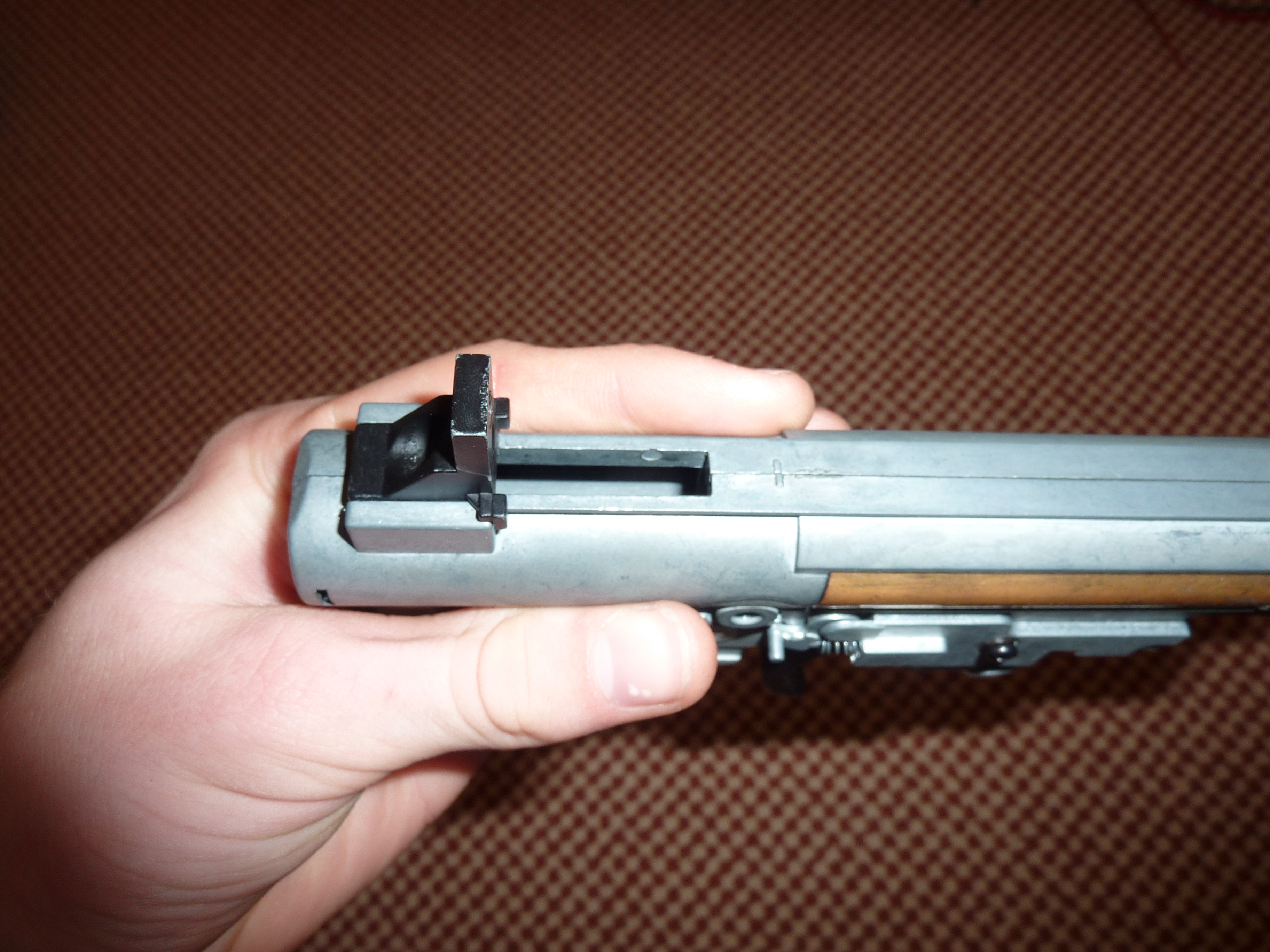

Koupil jsem si G36C od JG a tedˇkoukám na mechabox a říkám si, jestli je správně, že je zezhora v mechaboxu díra. Co jsem viděl Mech 3, tak v nich nahoře žádná díra nebyla, nebo aspoň myslím, že nebyla. Je to špatně, nebo to tak máte ještě někdo? v příloze obrázek
P1010702.JPG [ 4.35 MiB | Zobrazeno 7631 krát ]

To standardní určitě neni, vypadá jak kdyby to byl mech z nějakýho blowbackovýho kvéru...tos kupoval jetou?

Já jí ještě koupenou nemam. jen jsem si jí vzal domů, že se v tom pohrabu a pak se nějak domluvíme. Ano je jetá, mělo by to být JG. Minimálně kola na sobě mají JG. Měl to být základ za symbolickou cenu, ale právě mě zarazila ta díra.

Tak jako ať je ten mecháč cokoliv, tak určitě není z JG G36ky.

A nemáš tuchu z čeho by mohl být?? protože ten kluk co mi to chce prodat nemá ani tuchu, že to neni mech 3 z jg

Zapátrej mezi blowbackovejma AEG, žádnej jinej význam ta díra mít snad nemůže.

A myslíš, že by to mohlo normálně fungovat? vnitřek jinak vypadá stejně.

Jako proč ne, dobrý je tu díru třeba přelepit páskou aby tam nepadal bordel (pamatuju si, jak jsem v kamarádově L85 pár měsíců po odpojení blowbacku našel v mecháči asi 5mm velkej šutr), jinak vůbec ničemu nevadí.

Nemá na boku nápis CM protože ta díra mi přijde stejná jako u CM.046

Dobrá moc díky za radu. Třeba mi to pomůže udiskutovat slevu :)

já nevím, ale mě z JG G36E taky zbyl taky mechabox z dírou, a to byla nová. Jinak tu díru zakryje plechová spona.

Mám G36E od JG (přesně model G608-4) A tu díru v mechu mám taky a naprosto stejně, takže je to asi tak normální
Jak psal pán výše, ta plechová krytka to schová.

taky se pridam ta dira je saozrejme na bloubek a nicemu opravdu nevadi, to zakrytovani neni od veci, pokavad bloubek nechces pouzivat ...

zdravím chlapáci,u z mecháčů JG je to naprosto normální taky mam g36 a mam to tam taky ,stim si nedělějte strachy.
