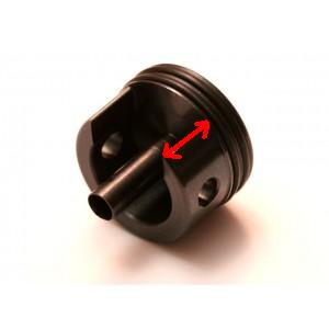

BB´s ti tam lezou normálně?
Mám m4 od dboye, měnil jsem vzduchotechniku za ASpro a problém jsem měl s tím, že hlava válce aspro byla kratší než základ dboy a tryska nemohla pořádně zalejzat zpátky, dal jsem starou hlavu zpět a vše ok

Kratší hlava válce ve smyslu, že ASpro byla kratší od té plochy ke hraně
ramínko pak nemohlo jezdit úplně dozadu

hmm, ale to by mělo těsnit furt stejně, jen ramínko se ti buď ohne a nebo nějak zlomí, zkusit vybrousit ramínko (resp. tu tvarovanou část) tak, aby když přijede vačka tak šlo max. dozadu, ale nenatahovalo se...
Mám úplně ten stejný problém :? Teď na to nemám čas, ale musím to vyřešit. Asi 2 mm mi po prvním výstřelu zůstane tryska zajetá v komoře, nevrací se tak dobře jako původní sestavení PJ. Mám teď nový komplet ASpro NBU vzduch s touhle AS ocelovou hlavou. Musím asi komoru více přitlačit směrem od mechu, jenže nevím, zda to pak nebude unikat ... čekám na nové chrono, abych si to potvrdil. Zkusím to pak více přirazit pomocí SDG. Tak to bude lepší než na slepo laborovat ...
