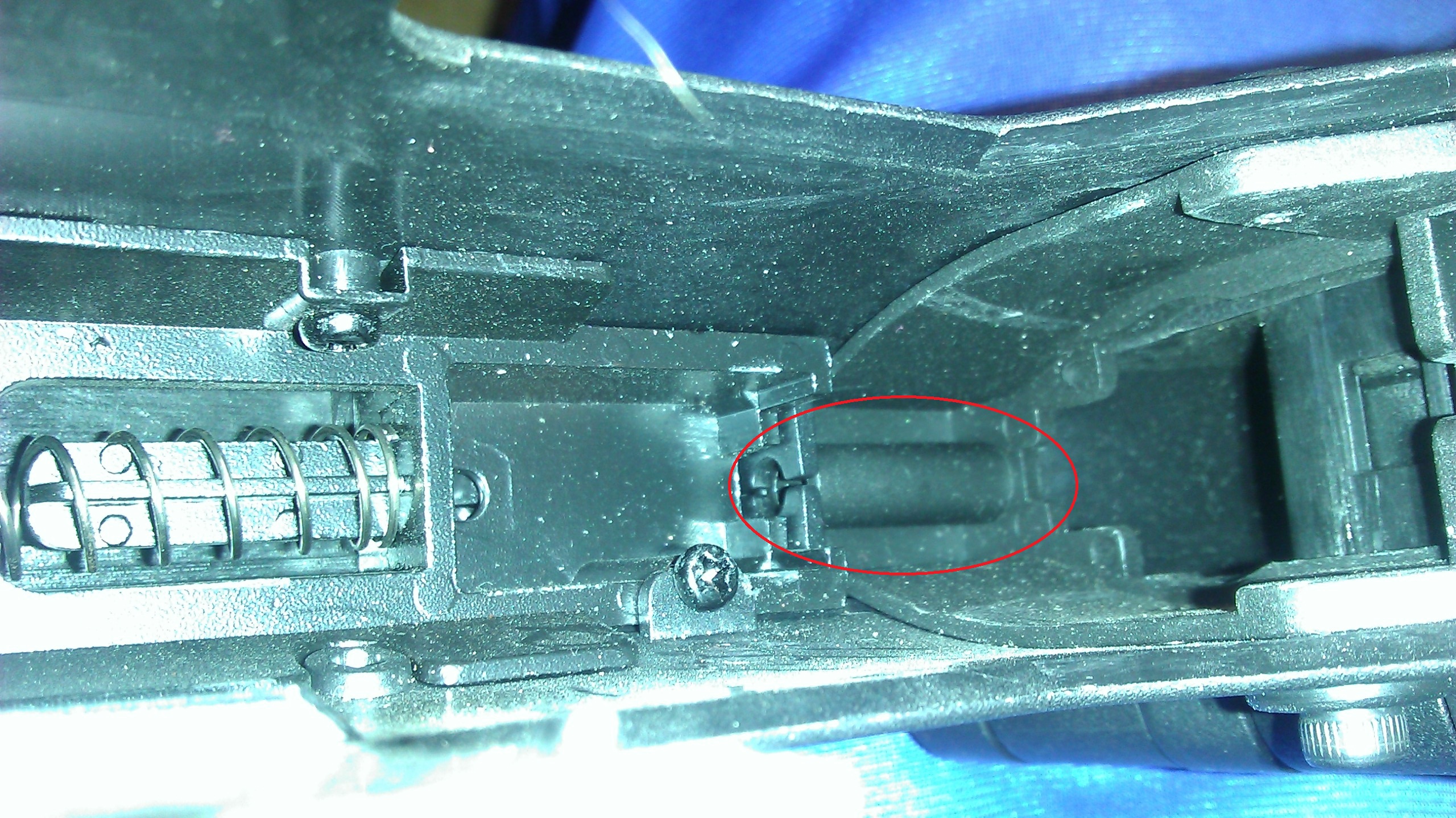

V pátek si jdu pro hopku, tak to rozhodně vyzkouším, protože pravda je taková, že jsem to vždy zkoušel s maximálním přitáhnutím.
Ale upřímně moc tomu stále nevěřím, viz. příloha (část, kde se šroubek šroubuje k mechu - je to rovné, tzn. neudělá to nic jiného, než mech přitáhne, aby se nekýval) + další věc je ta, že mecháč v poloze v jaké má být drží čep, který propojuje mecháč, šachtu a tělo.
Každopádně kdyby opravdu pomohla taková prkotina, bylo by to úžasný...Jakmile budu mít hopku, ozvu se, jak to dopadlo. Případně kdyby měl někdo ještě nějaký návrh, prosím přispějte do fóra ;)

15 pro 2011, 15:12
Příspěvky: 152
Bydliště: Plzeň, Rakovník
Nový příspěvek Re: SRC G36 - po přeskládání nestřílí
Mě to taky v kvérech rozdíl nikdy neudělalo, ale pár lidí se mi o tom zmiňovalo, že při špatnym utažení klesla úsťovka o 20m/s a podobně. Proto si myslim, že by to mohlo stát za pokus.

Bohužel mi to ovšem nefunguje vůbec...Ale co, budu optimista, když to někomu hodí 20ms rozdíl, tak u mě to klidně může způsobit, že zbraň bude/nebude střílet -_-
15 pro 2011, 20:48
Jo to utažení u SRC funguje. Já to povoloval asi o jednu dvě otáčky od plnýho utažení.
