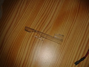

Nový příspěvek Re: Zaseklý Vyhazovač Nábojnic (M4 A1)
Ahá mě se ta fotka nenahrála :D myslím toto (viz. foto) + pružinu
2012-02-02 16.28.17.jpg [ 1.39 MiB | Zobrazeno 8644 krát ]
Hrrrr na ně!
Jinak díly jsem už konečně našel
http://airsoftpro.cz/eshop/product_info ... ts_id=1909
a
http://airsoftpro.cz/eshop/product_info ... ucts_id=81
Takže si myslím že už může být lock

Jo to je to co sem editoval ;) jestli se můžu zeptat... Jak jsi to zlomil :D :lol:
03 úno 2012, 09:45
Registrován: 11 led 2012, 07:08
Příspěvky: 67
Bydliště: Česká Kamenice
Jo to bych také rád věděl člověče... No ale asi je to tím že jsem v zimě hrál (před týdnem) bylo cca 2 stupně no a pak jsem přišel domů a začalo to blbnout tak jsem to rozdělal a bylo to nakřuplé ale nevypadalo to tak zle, no ale včera při výměně Hop Upu jsem zjistil že je to celé nakřuplé tak jsem to vymontoval vzal do ruky a už to bylo... :)
