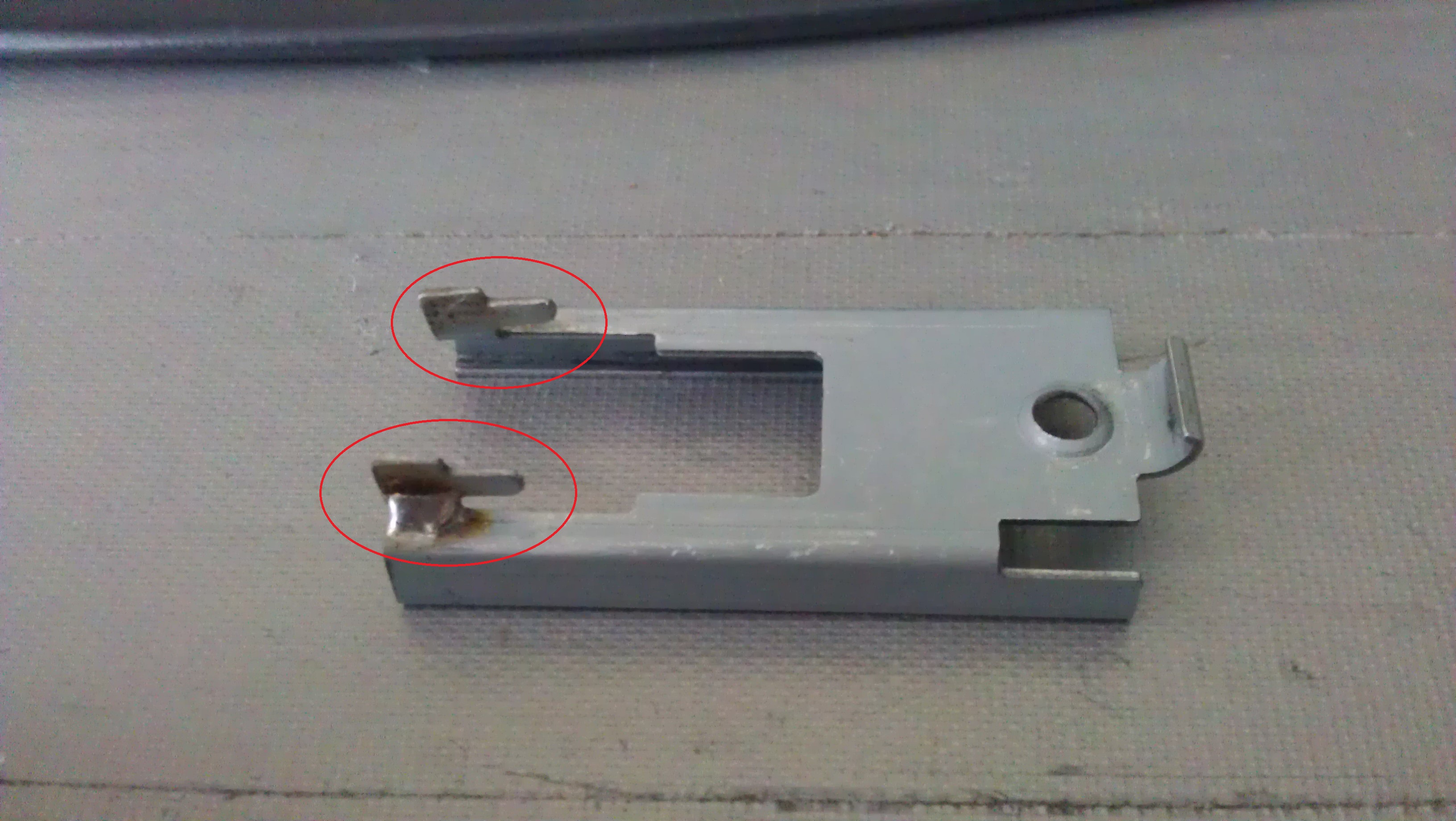

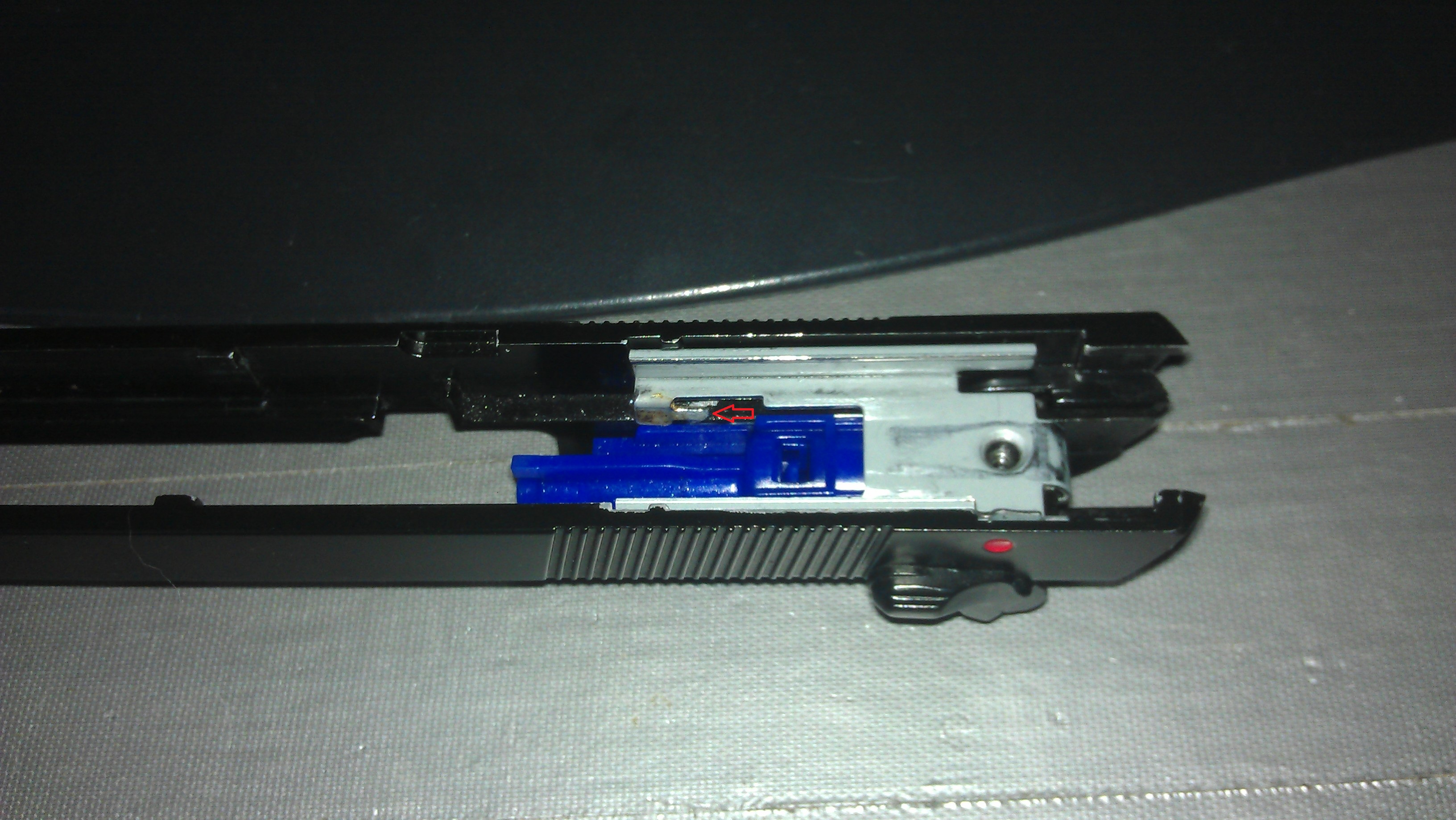

Celý problém je v tom, že modrý díl na fotce 2 se při výstřelu pohybuje dopředu (a natahuje zbraň) a do až do chvíle dokud nenarazí do zobáčku. Ten zobáček se časem ohnul. Původvě tam ve zbrani byly dvě pružinky(zaseknuté o hranu modrého dílu a zobáček), ale ty "odešli". Ten díl se zobáčkem (na fotce1) jsem se pokusil zpevnit pájkou a cínem, ale bohužel cín je dost měkej a nefunguje to. Nemáte nějakej nápad, jak to udělat aby se to nezničilo? V místě toho ohybu je už kus materiálu prasklej. Celý ten díl je z 0,7mm plechu.
Poznámka: Foto 1, Detail poškozeného dílu

Poznámka: Foto 2, Detail zbraně s umístění dílů
IMAG0675.jpg [ 1.06 MiB | Zobrazeno 4021 krát ]

Tak já bych jako problém viděl to, že ti tam chybí ty pružinky...očividně jejich účelem bylo zmenšit nárazy do těch zobáčků, který teď když tam pružinky nejsou dostávaj mnohem víc zabrat a tudíž se ohejbaj.

Dodej tam původní pružinky a bude to zase fachat.Daj se sehnat na BAS za pár korun.A při té příleežitosti bych se i optal na ten kus na fotce 1.

a nějakej nápad jak to spravit? dal jsem tam jiné pružinky, ale stále se ty packy ohýbají :(

Jestli jsou už naprasklý, tak dost možná budeš ten díl muset sehnat/vyrobit novej no...

no ptal jsem se strejdy na kolik by to přišlo si to nechat říznout a naohejbat a odhad byl takovej, že je levnější si koupit novou pistolku :(
psal jsem na bas a uvidí se ...

Ano pružina pístnice je ta samá pružina co ty potřebuješ.Pohybuje totiž pístnicí při střelbě v zad.

Dobrý den kryt závěru máme a cena je 100kč + poštovné.
tákže super :) Všem díky za pomoc
