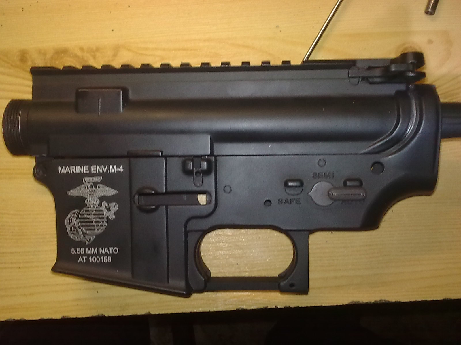

A jsem fakt nasranej protože věta dobře slícováno moc nesedí... Když se to snažím složit tak mi přední díry na čep nesedí.. Měl někdo podobný problém? Co se s tím dá příppadně dělat, kromě reklamace... brousit? Díky

Ideální by byla fotka/y kde to nesedí, třeba předního i zadního čepu.

a nesedia ti len tak nasucho?alebo len keď máš mechabox v tele?a pripajam sa..foto by pomohlo

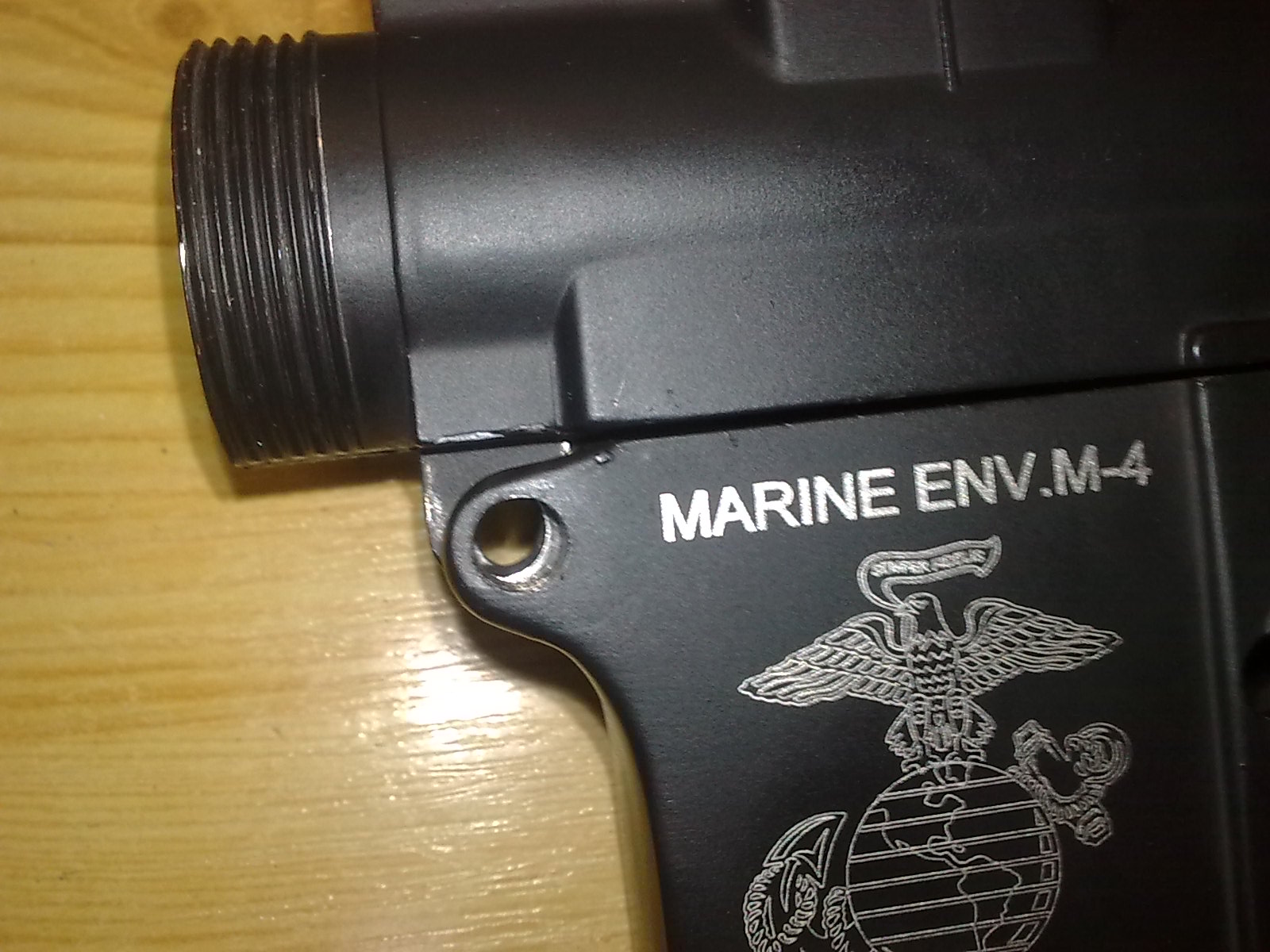

Dodávám tedy nějaké fotky. Sory za kvalitu foceno pouze mobilem...

reklamácia...na fotke to sice vyzerá že to nemaš ešte uplne zamačknuté k sebe..ale v tych dierach je ten rozdiel tušim značný..tolko z mojho pohladu..skus to ešte kuštik viac pritlačit k sebe..ele myslim že .neneneneneee
skus ten zadok do seba natlačit aj ked trošku budeš muset pritlačit

Jestli už nejde dorazit víc dozadu tak reklamace. Šlo by to asi i vybrousit, ale nebude to vůbec hezký a kdo ví jestli to má správný rozměry aby to fungovalo tak jak má.

Fotil jsem, tudíž nemohl jsem tlačit, ale jak říkáš, když použiji i "nemalou" :D fyzickou sílu, kousek se to pohne, ale tak 1-2mm rozdíl tam není zase tak velkej.. celkem mě to štve,protože jsem bohužel kvůli své blbosti tělo škrábnul, tudíž reklamace asi neproběhne.....

Ty vole, mám to samé, naprosto totožné akurát když to pořádně stlačím k sobe tak je tam tak 0,7mm co mi vadí na prostčení čepu. Jestě sem s tím nic nedělal použe přemýšlel jak na to ale zatím sem nic objektivního krom vybroušení čepu nevymyslel :D Nejspíš se s ním skusit domluvit. Už jis mu psal e-mail? A ohledně te věty přesně slícováno nic moc teda... tělo mi přislo v pondělí, kdy jsi ho objednával ty?

Já jsem objednával v neděli a v pterý mi došlo... Jak říkáš po důkladným sražení je tam kousek, kterej ale brání prostrčení čepu. Mail jsem ještě nepsal, po konzultaci s jistýma šikovnýma lidma jsme vymysleli , že by se to dalo upnout pod jakousi frézku ( nevím přesně co to je) a dal se ten otvor zbrousit z jedné strany. Jediý riziko je že pak bude stěna tenčí, ale tak to tělo mi drží pevně aji bez čepu, takže tam takový pnutí asi nebude aby to prasklo...

férově.... je naprosto běžné, že se tělo dolícovává při montáži. Například se protahuje výstružníkem, aby oba otvory u odlitků těla lícovaly. U zbraní AimTop se také někdy čepo vytlačí rukou a jindy musí vymlátit kladivem.
Pochopitelně to můžete zaslat, ale s největší pravděpodobností (pokud je tělo odřené) jen zajistím průchodnost pro čepy.

Jelikož mám nejspíš mirně škrábnutý závit pro montáž předpažbí protože při montáži se ta barva na závitu neudrží žejo... tak by mi to tělo upravil ale to zvládnu sám spíš sem to chtěl mít rovné od výroby, upravit si to můžu doma.

Takže tak, dneska jsem to vzal do dílny a brousil a brousil. Dělal jsem to takovýma těma malýma brouskama na vrtačku.... Asi po hodině a 20ti zničených brouscích se podařilo a tělo mi konečně drží... Nakonec to není tak špatný jak jsem myslel, ale za 1700 to mohla být větší paráda. Přiznám že po rozbalení sem byl hoodně nasranej. Takže tak. Jo a pokud ti nevezmou White reklamačku , tak doporučuju to samý, nic jinýho se asi dělat nedá.
