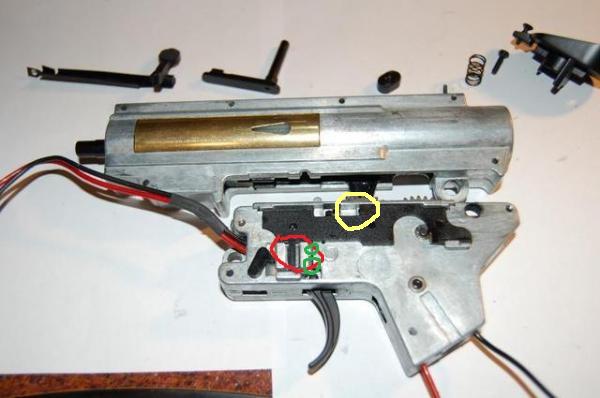

Dobrý den, mám problém s kulisou přepínače střelby u m16. Bohužel, zbraň střílí pouze semi na všechny mody (semi i auto, ale na safe to nevystřelí nic).
Napřed zbraň měla problém střílet i semi (vynechávala), poté jsem nastavil ty 2 kontakty (?) (zelená barva na obrázku) pod kulisou a najednou to střílelo docela spolehlivě semi. Problém je, že netuším, jak dosáhnout, aby zbraň střílela auto na mód auto. Nastavil jsem ty 2 kontakty více nahoru, ale mám dojem, že asi jeden z nich má být trochu níž. Ale to už bych chtěl vědět od vás.
v2_-_ics_t2.jpg [ 52.19 KiB | Zobrazeno 7537 krát ]

strelba auto se resi pres vyhozeni prerusovace strelby pomoci kulisy prepinace v mem modrem okne, podle fotky to vypada, ze ti tam chyby pruzinka, ale to nechapu, jak to muze strilet na semi. ics mech jsem jeste nemel v ruce, ale u normalniho to vypada takto:
http://www.airsoftchrudim.cz/recenze/m4 ... op_73b.jpg
v2_-_ics_t2.jpg [ 53.07 KiB | Zobrazeno 7534 krát ]

Tak co vidím jsou tam dva hlavní problémy 1, problém chybějící pružinka jak psal Jeff 2, na kulise přepínače máš uražený malý pin co drží pružinku na kulise a ramínku přerušovače.na obrázku žlutá.Doporučuji zakoupit novou kulisu.Na BAS:http://airsoftshop.cz/product_info.php/products_id/957.
v2_-_ics_t2.jpg [ 29.87 KiB | Zobrazeno 7490 krát ]

Tak jsem asi udělal chybu, protože ten obrázek není můj. Vložil jsem ho jen pro představu. Machabox mám classic army a kulisu jsem vyměnil za kulisu od původního mechaboxu g&p. Odzkouším to a pak vám dám vědět. Ale ty problémy, které jste mi popsali, tam asi nejsou.

vtom pripade ti musi kulisa prepinace smerem dozadu vyhodit raminkrem prerusovace tak, aby vyhazovak byl nad clunkem spouste

Problém nebude v kulise, ale někde v mecháči kolem člunku spouště a ramínka.Co jsem porovnával kulisu CA a GP tak GP má prostor kde je uložena pružinka menší a tím pádem by měla lépe zabírat oproti kulise CA.Je také možný problé u spouště, stalo se mi že na auto to střílelo semi a to tak že spoušť mi proskakovala.Po výměně spouště problém zmizel.

Zdravím, mám podobný problém a ten, že mi u M4ky i na semi zbraň střílí jako na auto. Nevíte v čem je problém? Díky

Problem muze byt v kulise, nebo ve spoustovych kontaktech, ale nejpravdepodobneji se ti obrousil vyhazovak clunku:

Ahoj, řeším teď podobný problém u zbraně G3 od PJ. Pokaždé když složím mech tak střílí automat v pohodě a jakmile přepnu na poloautomat, tak vystřelí vždy jednou a poté už vůbec. Nejde tam šťáva, jako by se odpojil obvod. Ale nechápu v čem je problém, spínač jsem už stlačil tak, ať mezi ty dva měděné plíšky vjede ten měděný "ocas", ale vážně nechápu co se tam stane. Vždy to udělá při přepnutí na poloauto. Jinak to jede hezky. Předem díky.

Pravděpodobně máš na mechaboxu ulomenou zarážku člunku spouště.

ahoj, díky za odpověď. To jsem zjistil ještě ten ted.
