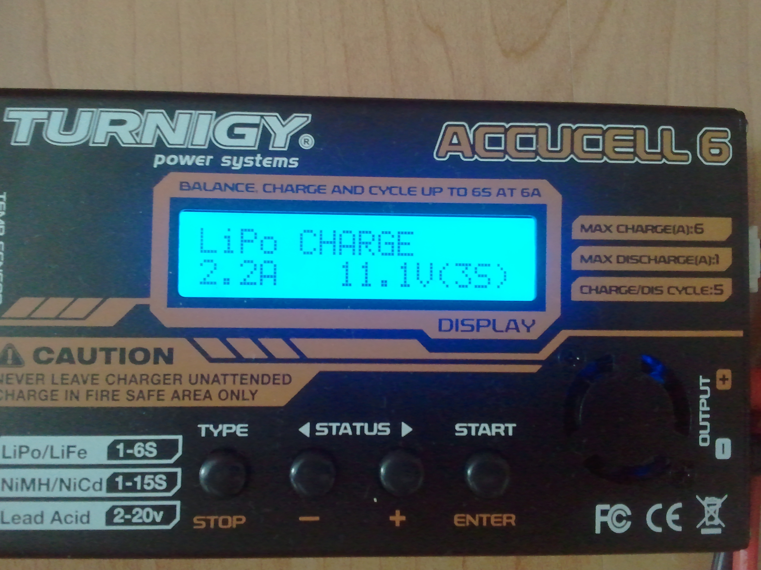

když dám nabit baterku tak si vyberu normalne charge typ baterii li-po 2.2A 11.1 V. baterka se zacne nabíjet a asik po 5s vyhodí INPUT VOLL ERR.
dával jsem ji prvně vybít a pak nabít ale nic pořád to samé
2012-07-15 10.01.06.jpg [ 1.39 MiB | Zobrazeno 5607 krát ]

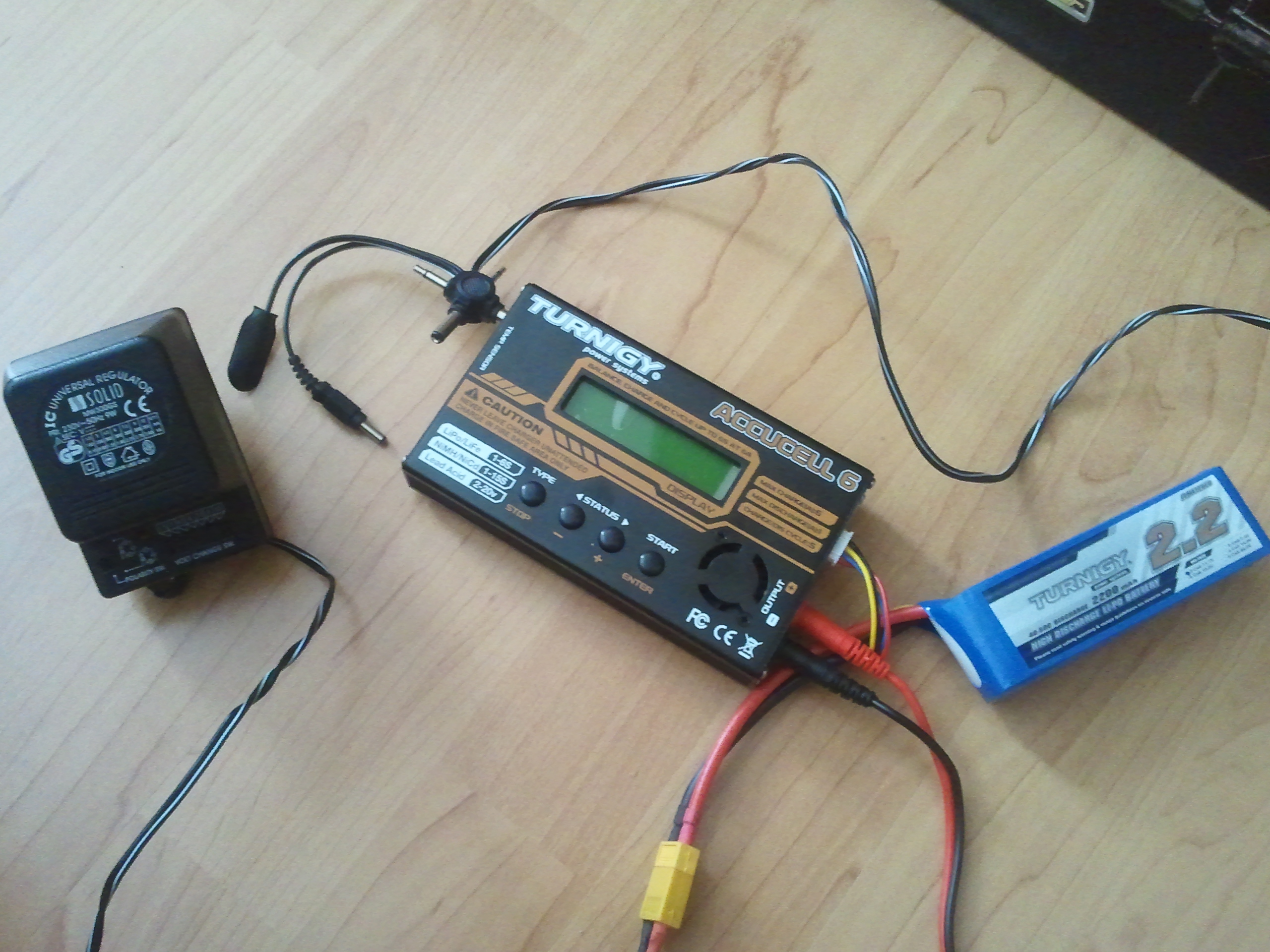

2012-07-15 09.59.00.jpg [ 1.54 MiB | Zobrazeno 5607 krát ]

zkus snizit nabijeci proud

nepomuže kdyz jej snizim tak me nabijeska nepusti ani k spusteni nabijeni a hned vyhodi eror

kolik amper pri jakem napeti ti da ten zdroj? Ja tipuji 300-500ma pri 12v.proto to nemuzes nabijet 2.2 amperama,ale max proudem co muze dat zdroj minus 100ma. Kup si silnejsi zdroj

takze jesli to dobre chapu tak adapter napriklad 12v / 3000mA abych to nabil ?

to co jsi postnul by nefungovalo kvuli nizkemu napeti, ale ve sve podstate neco podobneho.ja pouzivam stary pocitacovy zdroj typu at

no je to tak jak řiká Jeff. Zkoušel jsem napájet Accucell 6 regulovatelnym zdrojem který dával 1A a nebylo to ono, stačilo by to, ale na nabijení 5mAh je to na dlouho. Stejně tak i s nezatíženým PC zdrojem. Kdybys ho náhodou chtěl použít a na 12v větvi ti dával místo 12v třeba 10v, tak ho musíš něčim vytížit, mě stačil jeden HDD.
