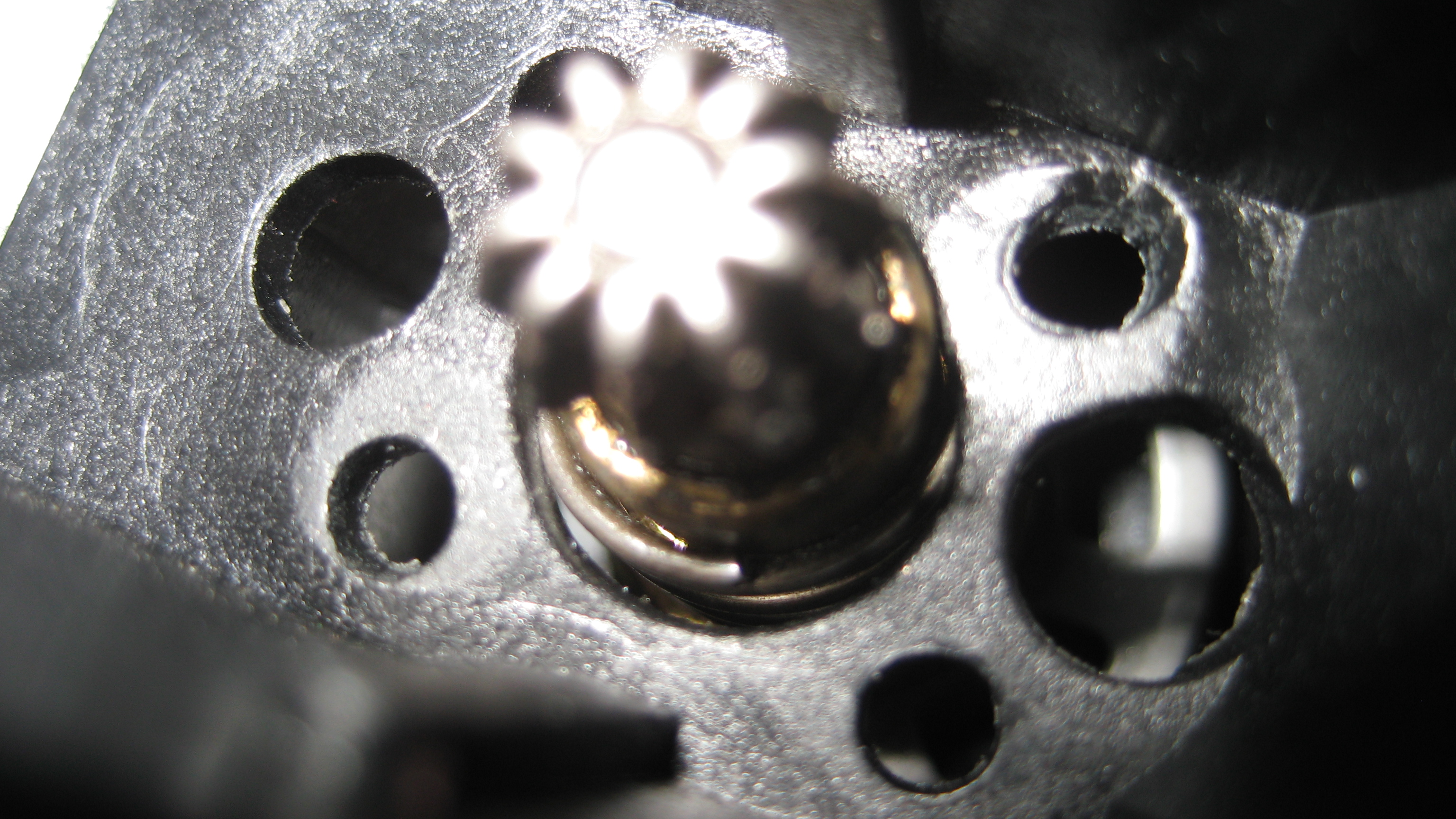

jo pruží ale příjde mi divný že ta pružina je vidět myslím že jak mile se ten motor začne otáčet tak nevím jestli je to možné ale že by se zasekla a motor se cpe na jednu stranu.
přidávám fotku
IMG_2324.JPG [ 2.05 MiB | Zobrazeno 11056 krát ]
28 bře 2013, 11:21
Nový příspěvek Re: Motor do M4
Tak tady je chyba, ta pružina se musí opírat, nemůže bejt takhle nacpaná v tej díře. Vyfoť ještě celej motor.

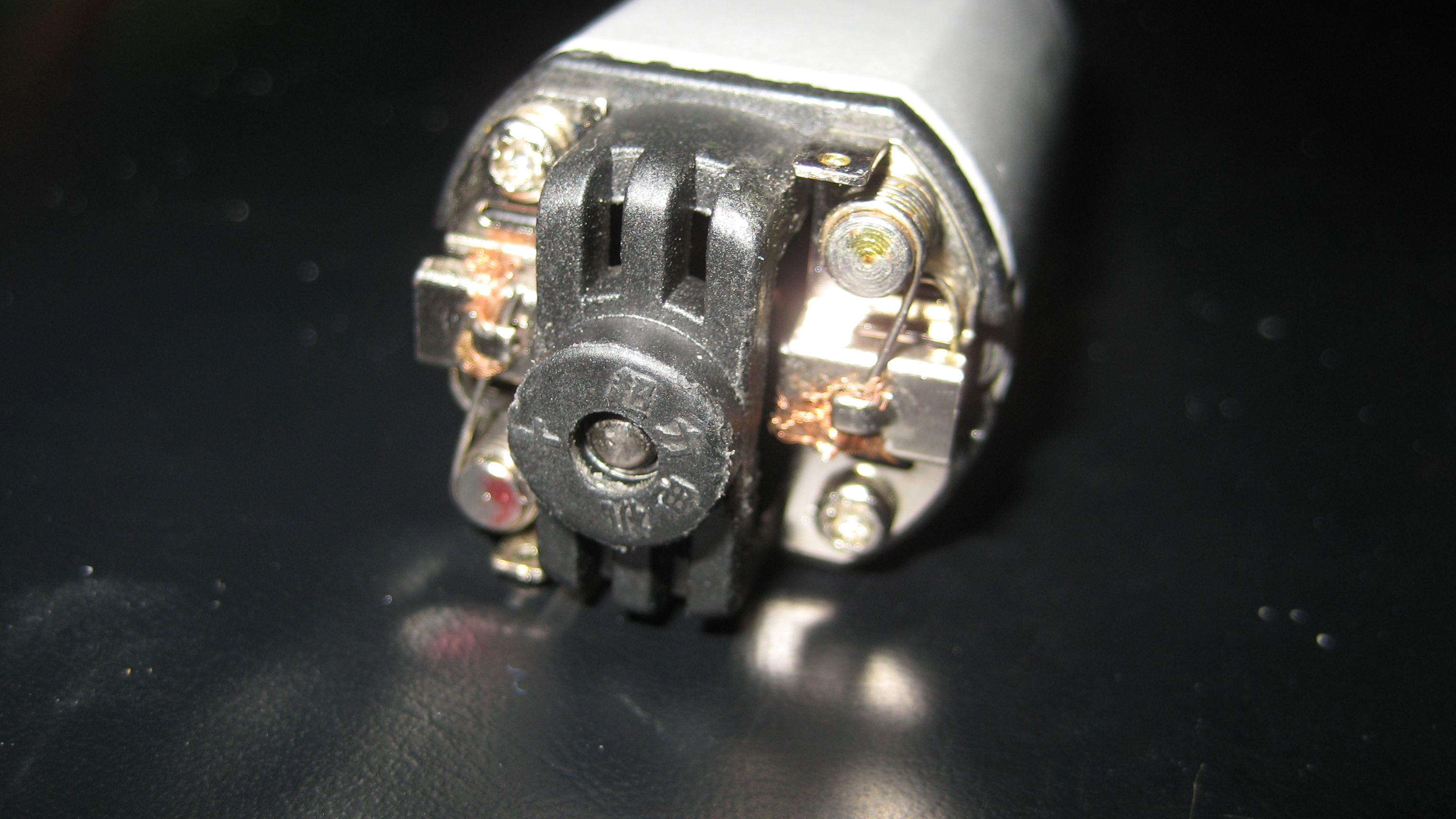

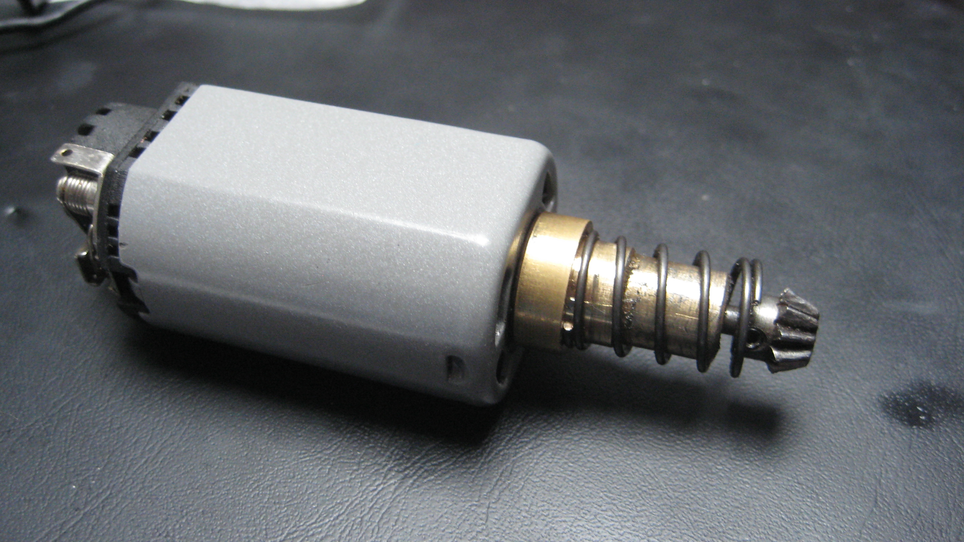

Registrován: 24 bře 2013, 18:57
Příspěvky: 16
tady je, je to ten základní
IMG_2326.JPG [ 2.25 MiB | Zobrazeno 11040 krát ]
IMG_2327.JPG [ 1.59 MiB | Zobrazeno 11040 krát ]

zkusil jsem ten motor dát do jiné pažbičky a normálně pérovalo ale jakmile jsem topřišrouboval k mechaboxu a dal jsem tam ten motor tak se zase zasekl dole
28 bře 2013, 14:46
Tak ten vypadá v pohodě...nemáš křivou pažbičku nebo tak? Na tej první fotce vypadá jedna díra na šroub dost divně vymletá...
