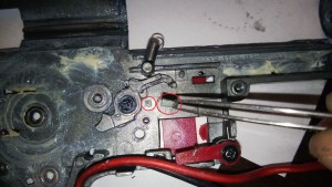

Čau,
dotaz pro zkušenější techniky. Při posledním střílení z AimTop M4 na semi mi přestala zbraň střílet, po rozebrání mechaboxu jsem zjistil, že na vině je vyskočený člunek tak, že ho nemohlo táhlo spouště při dalším stisknutí nabrat. A důvod vyskočeného člunku je ulomený zobáček v mechaboxu (viz foto), který jak jsem zjistil právě při semi výstřelu (kdy ramínko přerušovače vyhodí člunek ze spouště) zabrání úplnému vyskočení člunku dozadu a spoušť ho může při dalším stisku opět nabrat.
Jak vypadá neulomený zobáček je vidět na fotografiíích od Airsoft Teamu Chrudim viz: http://www.airsoftchrudim.cz/recenze/m4 ... top_3.html
Dotaz zní, jestli je nějaká možnost to opravit, jestli jste se s tím už někdy setkali? Napadlo mne, že tam místo toho zobáčku vyříznu závit tak M2, M3 a dám tam místo něj nějaký šroubek. To by mohlo stačit, ne? Popřípadě jestli máte někdo lepší řešení? Bez toho zobáčku půjde střílet leda na full auto:-(

Jak už si psal navrtat nahradit a vyřešeno

zde mas i foto jak takova oprava muzze vypadat:
www.airsoftchrudim.cz/recenze/spinani_aeg_5.html

Postup opravy této závady je popsán v 1/3 stránky tohoto návodu, kde jsou popsané všemožně problémy kolem elektromechaniky v mechaboxu:
http://www.airsoftchrudim.cz/recenze/spinani_aeg_5.html

Ha, super, takle nějak sem to myslel, akorát sem nevěděl, že to máte už taky popsaný. Koukám, že tam máte i jakej šroub, tak už se nemusim rozhodovat mezi M2 a M3, díky!
