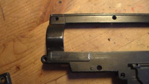

Mně jel černej GD mech 2 roky na M130 od AsPro a začal mi praskat, když jesm začal dělat pokus na M160, takže jsem ho vyměnil za CA klasickej mech a už s tim jedu bez problému přes rok opět na M130. Používám tedy SDG. Jinak mech, do kterýho bych šel, tak by byl od GP. Vše je to tedy na GP M4.
Přikládám foto toho GD mechu...

Úplně totožný prasknutí s mým.

To samý,prasklina jako přes kopírák... Co by jim udělalo, kdyby v tom místě bylo daleko více materiálu - místa tam je dostatek.
Každopádně už jsem rozhodnutý jít raději do plynové M4A1 od WE. Bude to určitě lepší, než ten blbej D-Boys, i když "blbej", když se do toho nevrtá tak drží že :-)

dalsi vec je vypilovani radiusku v "rohach" krytickejch mist (tam kde vznikaj ony praskliny)
a nestrilet na prazdno ... =)
(o spravnem obemu valce uz rec byla)
