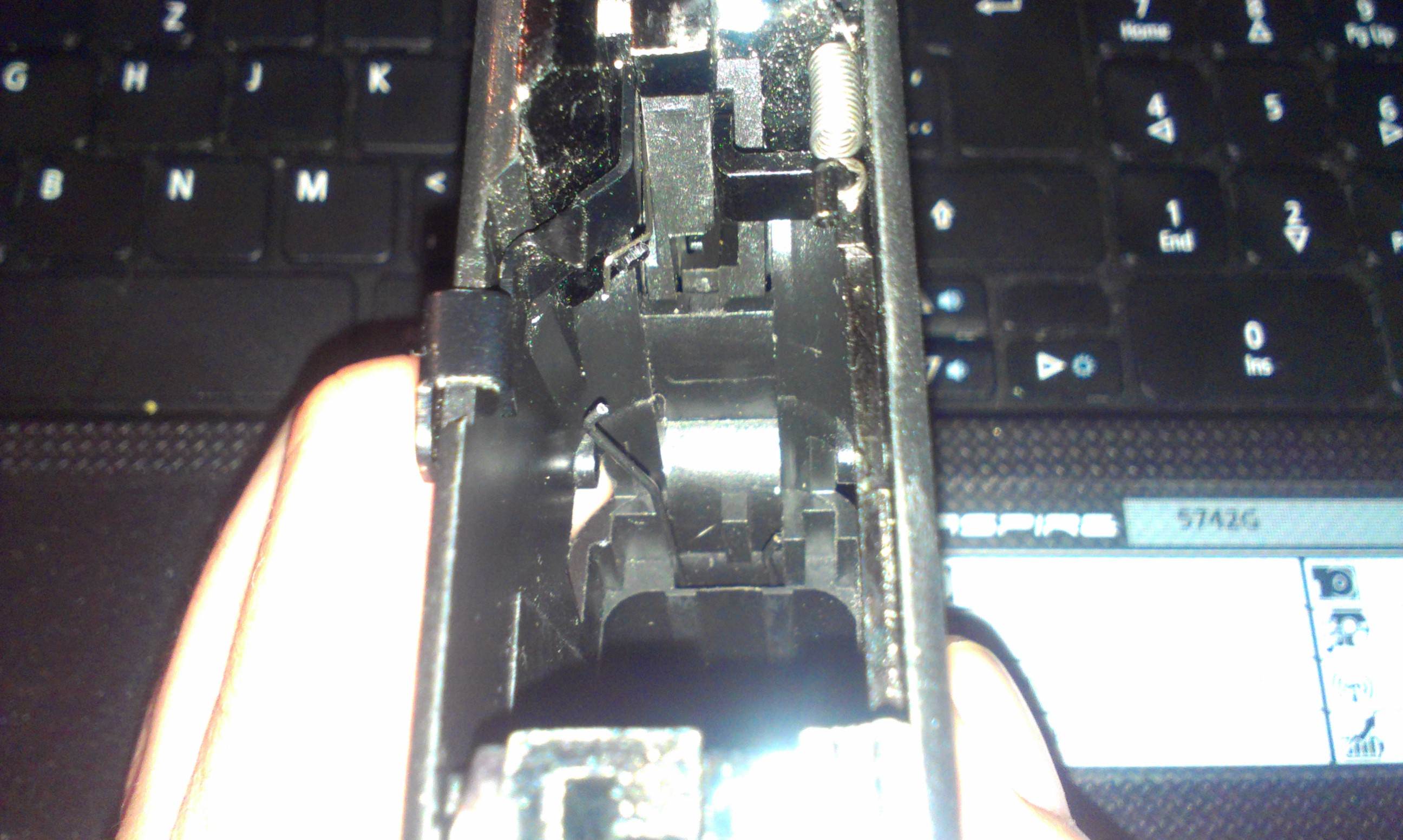

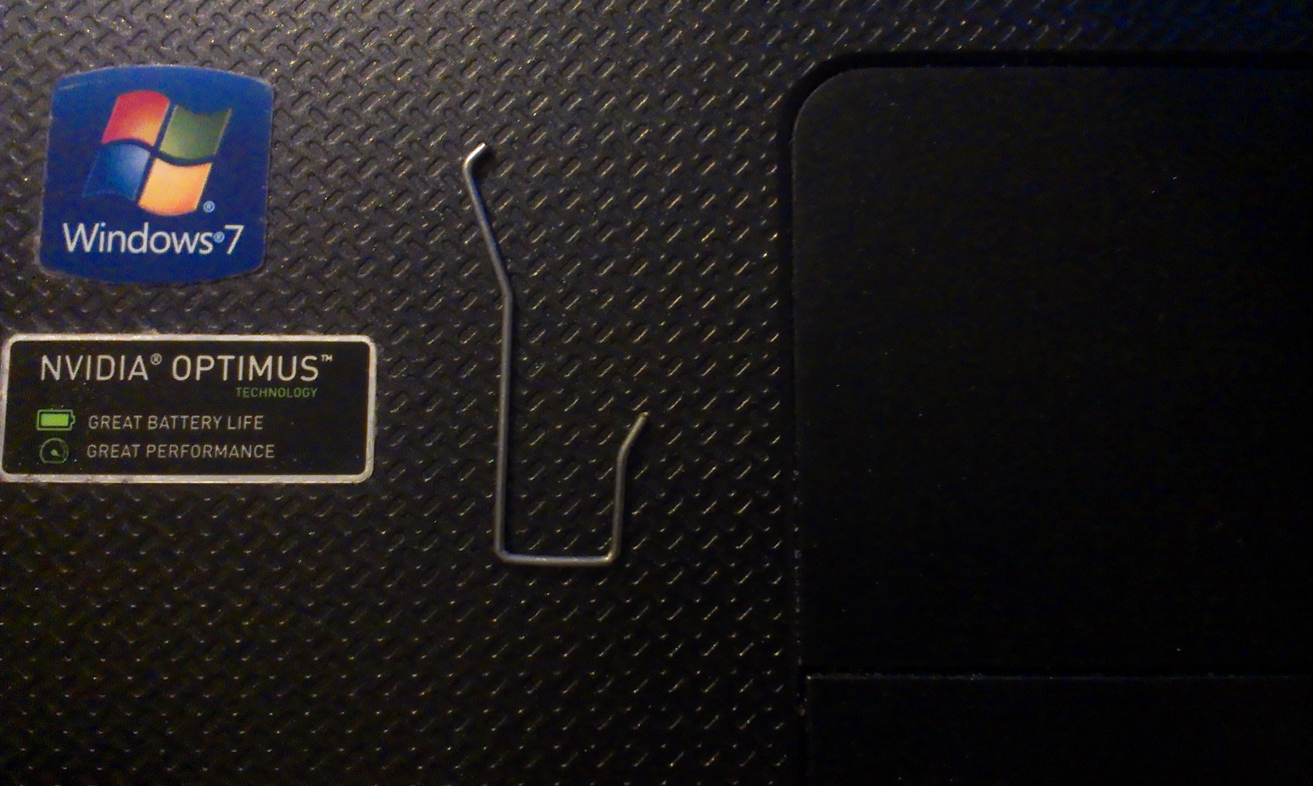

Nový příspěvek Re: prosím pomožte Drátek u M92F a zásobník....
To je ten drátek fakt moc by mi pomohlo kdyby mi někdo vyfotil jak to tam má být mě to pořád vypadává.........
Poznámka: To je ten drátek fakt moc by mi pomohlo kdyby mi někdo vyfotil jak to tam má být mě to pořád vypadává.........
1.JPG [ 1.55 MiB | Zobrazeno 11859 krát ]
28 čer 2013, 15:29
Já to kvůli tomu fakt rozebírat nebudu, na to přijdeš, ten horní rovnej konec musí zapadnout do drážky na spodku táhla, ten spodní se musí zapřít o ten výstupek na pažbičce.
Ten oblúk patrí to plného výstupku bližšie k spúšti dá dlhšia a rovnejšiačasť smerom hore a tú kratšiu zahnutú za ten výstupkok s dierou
(otoč to ako stranu v knihe smerom z prava do ľava) neviem ako inak to povedať
Tá pružinlka by mala dvíhať to ramienko smerom hore ak sa nemýlim
