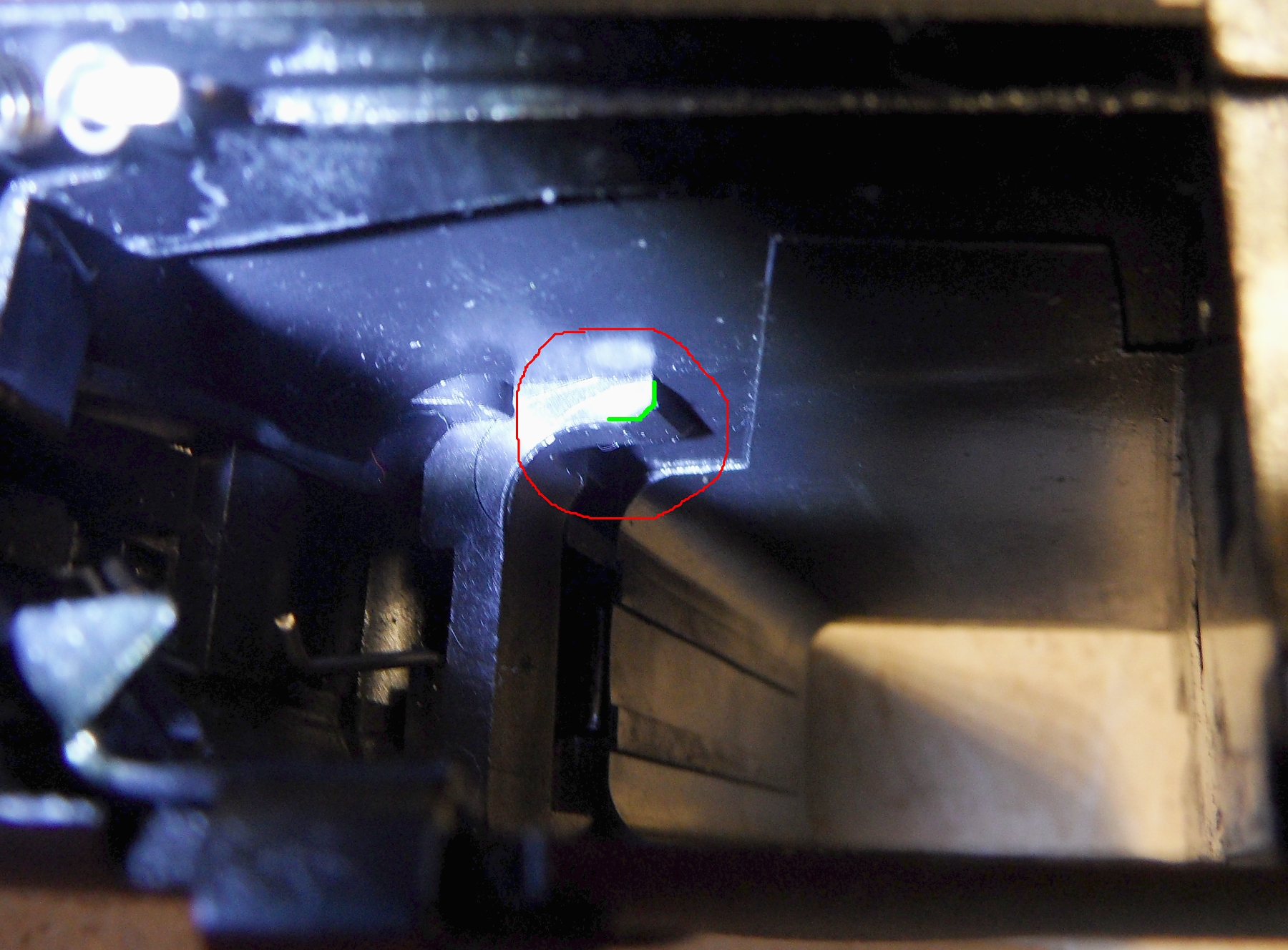

Díky za radu. každopádně tohle jsem zkusil jako první a nepomohlo to. Prostě zničehož nic ten zásobník vypadne i když tam normálně drží... Už jsme myslel, že dělám chybu já jelikož mám packujak lopatu tak jestli nevědomky třeba nemačkám pojistku ale dával jsem si pozor a ee... Třeba u druhého glocka (v pískovém provedení) ten zásobník drží daleko líp. Možná mám smůlu na "páteční" kus :-) A dělá mi to i druhý zásobník... Oba dva ale v druhém glocku drží bezproblémů. Už mám podezření na tu umělohmotnou pojistku jestli není nějak špatně odlitá?!
23 črc 2013, 06:33
Registrován: 09 dub 2013, 14:33
Příspěvky: 58
Nový příspěvek Re: WE G18c
Ahoj. Zkus mrknout zvrchu do zásobníkové šachty (sundaný závěr) a podívej na záchyt zásobníku, jestli nemáš sraženou horní hranu záchytu. Je to plastové a moc to toho nevydrží.
Glock-záchyt zásobníku.jpg [ 1.55 MiB | Zobrazeno 28519 krát ]

Díky za rady pánové, jak tak koukám, tak jste opravdu zkušení :D
Jen co mi přijde z reklamace, tak to upravim dle vašich rad!
