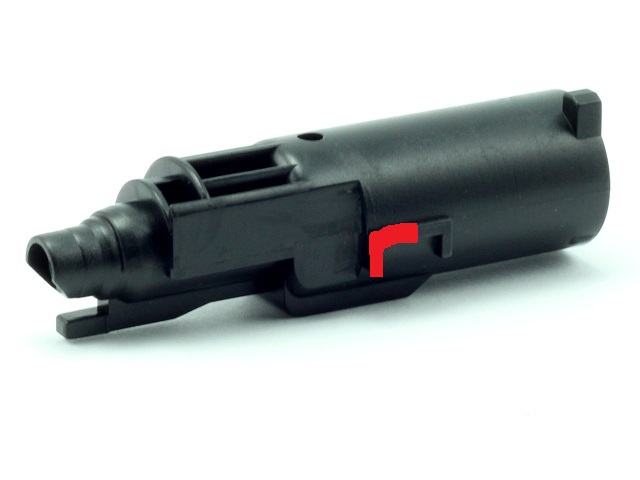

mam WE MEU SOC a mam podobny problem tiez asi 5-6 guliciek a potom neni sila na dalsiu strelu, niekedy sa tiez sekne blowback. Rozobral som a nasiel som ze je ulomene na tryske toto, zvýraznim to a uploadnem vam to tu (nechce sa mi zas rozoberat a fotit), neviem ci sa celý problem vyriesi ked vymenim len tu trysku. Mam brat novu Guarder alebo WE? a asi aj zoberem ten gas route...

Toto určite nemá vplyv na bowback skontroluj či je tryska tesná upchaj dva otvory a do tretieho fúkni ak je tesná problém bude v gas route. Ak máš možnosť tak skús či pasuje z Hi Capy a potom si z wgcshopu objednaj od nineball pre Hi Capu a P226 ak nepasuje tak originál TM pre 1911 vydel som ich tuším na tokyo-model.com alebo si rovno zožeň zásobníky od TM.
Dobré by bolo skontrolovať aj hlavu piestu či nie je uvoľnená.
A samozrejme teplota plynu je dôležitá

izbova teplota no a moznost vyskusania hicapy vobec nemam a uz vobec nie new zasobnik TM :D piest som upravoval uz je pevný, moze to byt aj tým gas route veru, zoberem guarder novy gas route (TM neni skladom) spolu s WE tryskou a uvidim, dufam ze to uz bude OK :)
