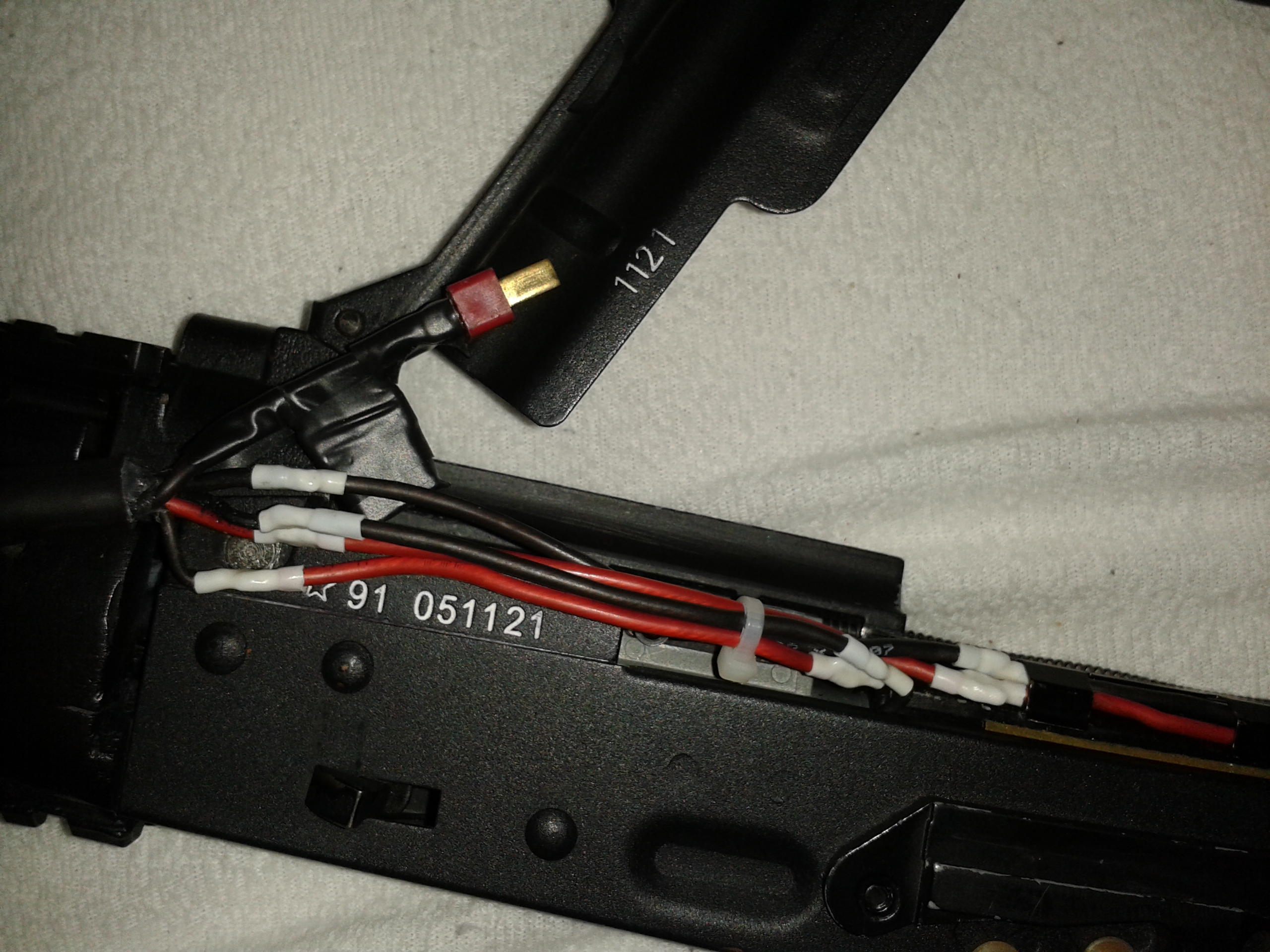

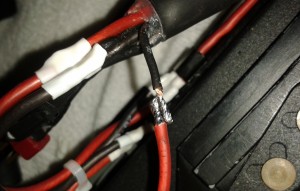

Ahoj! před dlouhou dobou jsem do svého AK dával tyto baterky na pažbu http://www.rcm-modely.cz/polyquest-1800 ... -7-4v-2s1p a kadence byla 16 bb/s teď jsem si ale pořídil tyto do těla http://www.hobbyking.com/hobbyking/stor ... _pack.html a bylo potřeba posunout mosfet dál, aby se tam věšla a proto jsem ho o zhruba 5cm "napojil" (foto č.2) a kadence klesla na 13 bb/s. Jsou tyto baterky co jsem zakoupil "slabší"? a nebo je na vině to prodloužení? Vevnitř nebylo nic měněno (motor aimtop,kola shs 18:1 brko GD 120). Díky za jakékoliv reakce, nápady nebo rady.
Poznámka: detail spoje
20131109_212233.jpg [ 876.75 KiB | Zobrazeno 11312 krát ]
Poznámka: prodloužení
20131109_211916.jpg [ 2.84 MiB | Zobrazeno 11312 krát ]

no zas TGY je as do 50 c te predtim jen do 40 .. rychlejsi kola by to resit mohly pac motor AT je dobrej tahac ...
jde taky o to jak to mas poskaldane, protoze tak jako tak by mel bejt odber tak 15-20A ... chtelo by to zmerit ...

s koly 13:1 by jsi mohl mit problem v prilis velikem proudvem odberu - nemusi to zvladnout lipolka, popripade motor to bude mit dost na hranici (prirovnej si to s autem, ktery chces rozjet na 3 rychlostni stupen)
ja osobne bych tam dal max. kola 16:1
mas doma jeste tu povodni lipolku (co davala 16bb/s)? zajimalo by me, jaka je s ni kadence ted.
zkousel jsi upravit pritlak mootrku, zda nemas motor prilis utahly? nekdy to i dela uzka pazbicka, ze ti motor pri nasunuti vytahne nahoru k mechu.

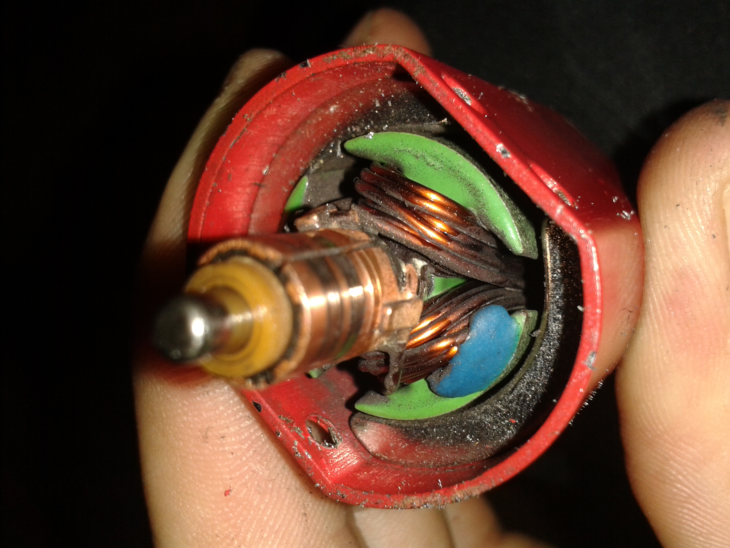

Edit: Teď se mi podařilo zlomit na motoru packu na kabel, a při výměně jsem si všiml, že je celkem opotřebený. Může takhle vypadat motor po cca 3000 bb?
20131110_171003.jpg [ 2.57 MiB | Zobrazeno 11113 krát ]

tak na tom motoru je tohleto vpoho, viděl jsem i hůř opotřebený komutátory a motory jely porád dost dobře, jen tam jsou kolem nějaký piliny a na cívkách máš trochu uhlí, doporučil bych ti proplácnout motor, možná trochu zarovnat dotykový plochy uhlíků, při skládání si dej akorát pozor na správné přitlačení uhlíků, když nejsou dostatečně namáčklý, tak se hodně sníží kadence (měl jsem tanhe problém, je tu o tom někde vlákno)
tu lipolku bych asi moc nezatěžoval, nemá takovej vybíjecí proud, možná by bylo fajn sáhnout ponanotechu 50-75C, ty bejvaj dost silný

Jenomže to už bych jí potom nenarval do těla, a venku se mi to nelíbí :( Motor teda profouknu, ale těch pilin mám pocit se nezbavim. :D Jsou tam jak přilepený.
Edit: co myslíš tím pořádně přimáčknout? O to se stará ta pružinka ne? Mám přelíznout nějakým jemným smirkem i komutátor nebo je to zbytečný?

Ještě jsem si projížděl fotky, možná by stálo zato, zkusit propájet ty nový spoje (nerejpu) někdy se ti může udělat studenej spoj a ani o tom nevíš...
10 lis 2013, 21:57
Příspěvky: 102
Nový příspěvek Re: Pokles kadence -3bb (aks-74u)
To si teda beru dost osobně! :lol: :lol: :lol: Ale koncem tejdne by mi měly přijít káblíky z gme tak to nejspíš celý přehážu protože to prodloužení je nevzhledný a navíc tam je na signálech 1,5mm2 protože jsem menší neměl. :D
