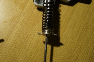

Zdravím, před nedávnem jsem si pořídil G36 od CYMY. A rozhodl jsem se, že než začne sezóna provedu menší upgrade, proto jsem koupil novou trysku a hop komoru. Vše šlo hladce rozebrat, vyměnit i složit. Problém ale nastal při kontrole, jestli spolu pasuje nová tryska a komora. Zbraň jsem otočil a párkrát jsem vystřelil. Celou dobu jsem střílel na semi. Všechno sedělo, ale při další kontrole (pro sichr) jen zacvakal motorek. Všelijak jsem zbraň točil, zkoušel jsem dobít baterku, ale jenom to pořád cvakalo. Tak jsem ji zase, skoro celou, rozebral a když jsem vytáhl mech z těla, zase jsem vystřelil a najednou to šlo. Tak jsem ji zase poskládl a šel vyzkoušet jestli podává kuličky. Podávala a střílela, ale až do dalšího otočení. Prostě mi tu něco nehrálo, tak jsem to zkusil. Zase jen cvakal motor. Otočil jsem ji zpátky a zase střílela, zase jsem ji otočil vzhůru nohama a... střílela.
Proto se vás chci zeptat, může být problém v tom, že se nějak jen pohnul přerušovač (nevím přesně, jak funguje) a prostě na chvíli přestala střílet? Nebo bude problém někde jinde?

Doufám, že teď nebudu za blbce. :lol: Nejspíše jsem problém našel. Koupil jsem si i nový trn, to jsem ale nečekal, že vznikne problém. Pružina mi totiž "obejmula" ložisko trnu a píst se potom přes ni nechtěl natáhnout.
Edit: Nechápu ale, co s tím mělo společného otočení zbraně. Snad to byla jen náhoda a neexistuje ještě jiný problém.
Poznámka: trn

Pomóc! Nechápu to. Pružinu jsem vyhnul tak, aby nemohla udělat to samé. Když mi to předtím několikrát udělalo, tak jsem si všiml, že byl píst skoro natažený a chystal se vystřelit, a že mu ta pružina prostě vadila v úplném dotažení. Jenže když jsem dneska mech poskládal a asi 4x vystřelil, zase se to kouslo. Motor chce pohnout s kolama, ale něco mu brání. Tentokrát byl píst nenatažený, tak mě napadlo, abych vyzkoušel, jestli neodešel motor, že do něj (do pístu) zepředu zatlačím šroubovákem. Nic, prostě zablokované.

V pružině problém nevidím. Když se stalo to co na přiložené fotce, tak se píst zasekl natažený, tak jsem si opravdu myslel, že je to pružinou, jenže teď se zasekává i natažený na jeden zub. Točil jsem teď s kolama ručně bez pružiny a simuloval jsem pohyb celého mechu a 2x se stalo, že se to kouslo úplně stejně. Kola ani píst nešly žádným směrem. Zkusil jsem teda potlačit do pístu přes hlavu šroubovákem a nešlo to, až když jsem pořádně potlačil, tak přeskočily zuby a zase se vše točilo...

Tak, po několika dnech zkoušení a koupi nového pístu jsem došel k závěru. :-P Otáčení zbraně a její zasekávání byla nejspíš náhoda. Po výměně trnu za původní vše šlape jak má. Na vině bylo ložisko trnu. Pružina se moc zmáčkla, začala se bortit a bránila pístu ve volném pohybu.
