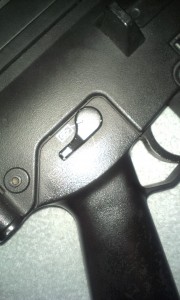

IMAG0960.jpg [ 804.5 KiB | Zobrazeno 2917 krát ]
Mam problem s telom na mojom Gcku nedolieha ako by malo vsetko je dotiahnute cap na zasobnikovej komore je povodny nieje nahradeny srobom atd skusal som to zlozit niekolko krat a viac mi to tam neslo. Chcem sa hlavne spytat ci to nemozes sposobit neake problemy napriklad so suosostou mechaboxu a hlavne alebo nieco podobne...

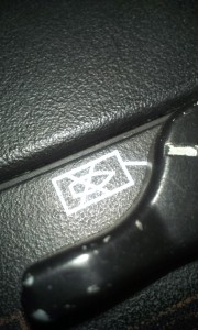

IMAG0963.jpg [ 777.78 KiB | Zobrazeno 2917 krát ]

Jestli čepy sedí na místě a jestli kvér bez problémů funguje, tak bych si zkontroloval, jestli nemam někde skříplý kabely a pokud ne, tak to dál neřešil. Je to čína, můžou tam bejt výrobní vůle.
26 bře 2014, 00:22
Nový příspěvek Re: JG G36-telo nedolieha
Když se mrkneš na první fotu, tak je vidět, že je pažbička v jedné lajně se zbytkem těla. Takže to je tzv. přiznaná spára. Mám doma G36 od CYMY a tam ta spára je taky, jenže s tím rozdílem, že se s pažbičkou dá mírně viklat do boku. Kamrádova JG G36 se takhle aspoň neviklá a drží. Pokud to normálně a bez problému funguje, jak píše Griffon, dál bych to opravdu neřešil.
