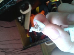

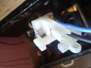

zdar mám problém asi s elektrikou v mé sr25 od pj, když mám rozebraný mecháč a zbyly tam jen kontakty a spoušť s motorkem tak když zmáčknu spoušť motorek se roztočí jen když chce... prostě někdy jede v pohodě někdy nejede vůbec (tudíž zbraň nestřílí) je problém v kontaktech ? měl jsem tam homemade mosfet (myslel jsem že to je tím) dal jsem ho pryč a problém přetrvává.jede na 7.4V lipol 1800mah turnigy. díky za rady
ps.kable 1.5mm2
par detailu na kontakty

spis to vypada na jedno spaleny vinuti na motoru, zkus si pujcit motor, zda se to nevyresi

Pokud nemáš náhradní motor, použij multimetr nebo třeba vhodnou žárovku - připoj místo motoru a sleduj, jestli do toho jde proud.
