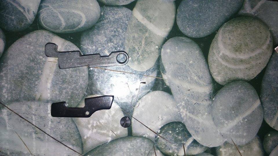

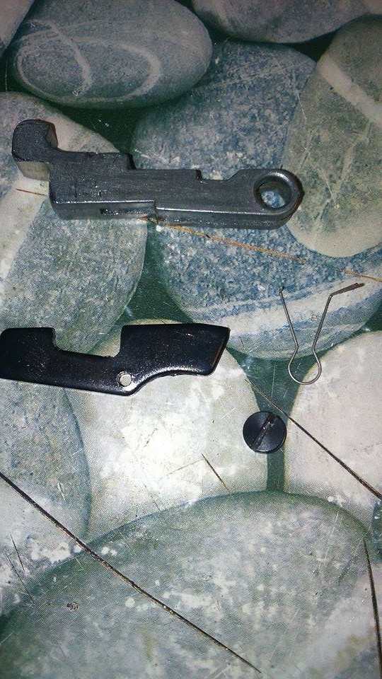

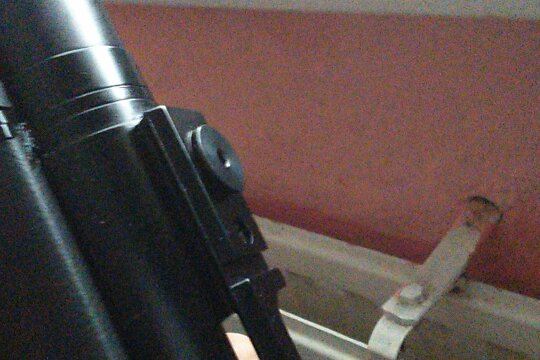

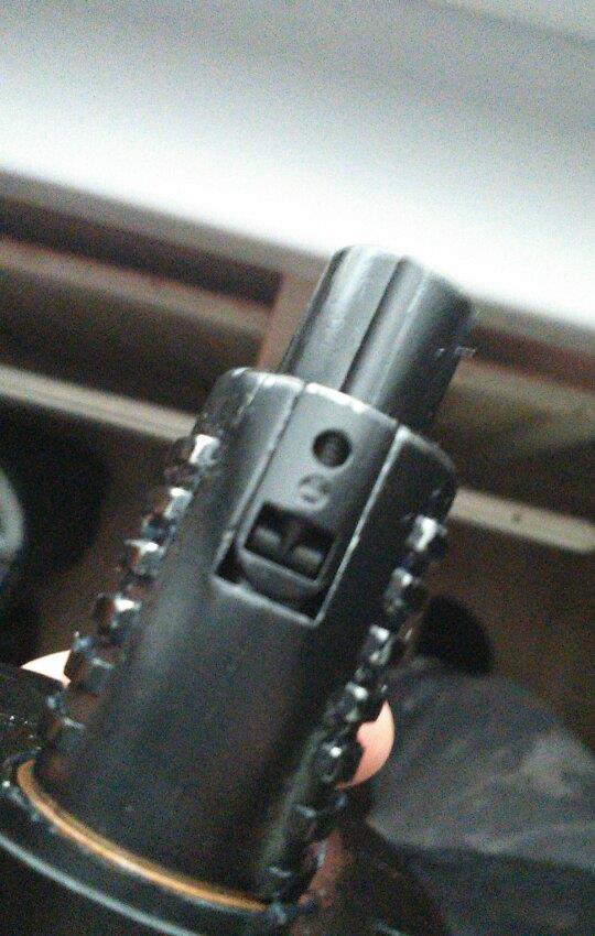

ještě mě zaráží proč tam je nahoře ten šroub s imbusem uvnitř v manualu se píše o trajektorii ale nechápu jak se stím dá něco změnit v manuálu popsáno. hop up na štelovaní jsem našel u hlavně.(viz fotky)
Poznámka: po odsroubovani listy kde je ten velky sroub s imbusem.

asi myslíš štelovanie hop-upu, z tvojho popisu fakt neviem o akom šróbe je reč..
+ na zásobníku by sa ti mala gasroute vracať do pôvodnej polohy (to je to na poslednej fotke od teba) bez problémov, pozri sa kde a prečo ti to drhne a problém odstráň, bud tam budu nečistoty, alebo dáka ostrá hrana a podobne..
PS: trošku lepšie popisuj danú vec..je vtom kapku chaos
edit: teraz som si všimol popiskou fotiek..a to čomu vravíš šrób s imbusom je regulácia hop upu

Madafaka: jak se stim imbus sroubem muze regulovat hop up? tam se nema co regulovat kdyz se ten sroub da pryc tak tam nic neni pod nim je to na fotce. ten hop up se steluje kdyz se da zbran napul tak u konce s hlavni se tam toci malym sroubkem ktery upravuje pritlacny valecek ktery doleha na gumu ne?

Hop up sa tým reguluje u klasickej m700, takže takedown to má riešené zrejme trochu inak, takže v prospekte máš ukazanu regulaciu hop upu pre klasicku KJW 700, takže ten šrób s imbusom tam máš zrejme len ako záslepku diery.

Hop up sa,reguluje tým veľkým kolieskom na lište pre optiku ak sa,nemýlim.

Práve riešime to že verzia takedown to má práve kôly rozborke riešené inak..čiže on to tam má zrejme len ako záslepku diery, ktorou sa vede prítlak u klasickej verzie m700.

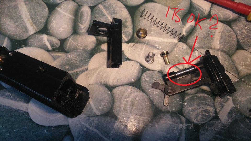

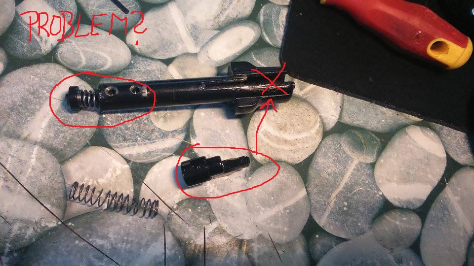

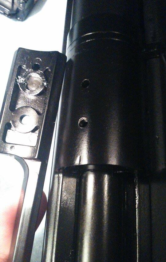

tak opět problém co byl , každá kule si lítá jak chce i při vypnutým hopu.
doložím fotky jestli by z toho někdo něco poznal že je špatně..už fakt netuším kde je problém..

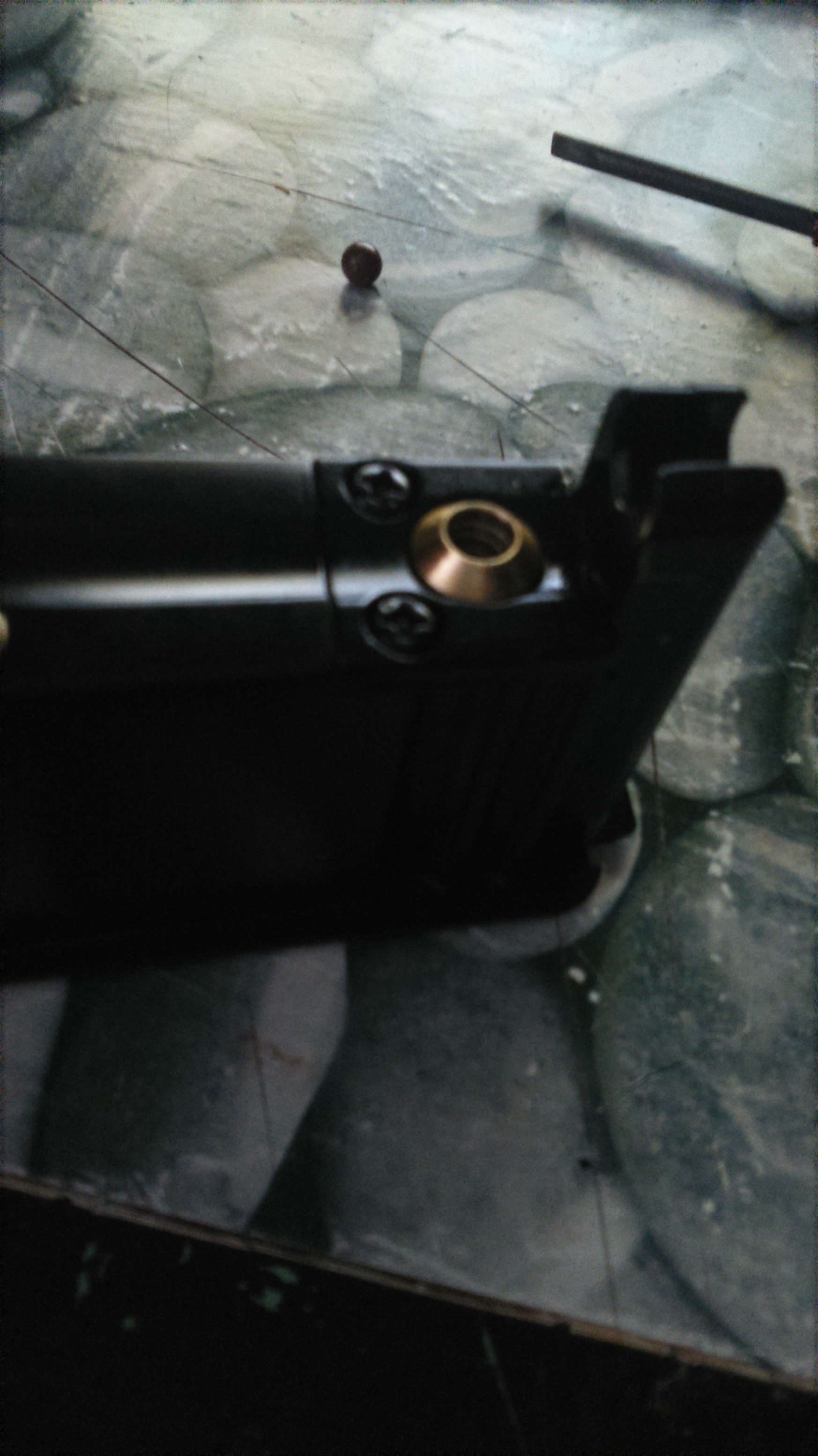

Poznámka: zasobník (AJ kvuli anglickym forum)

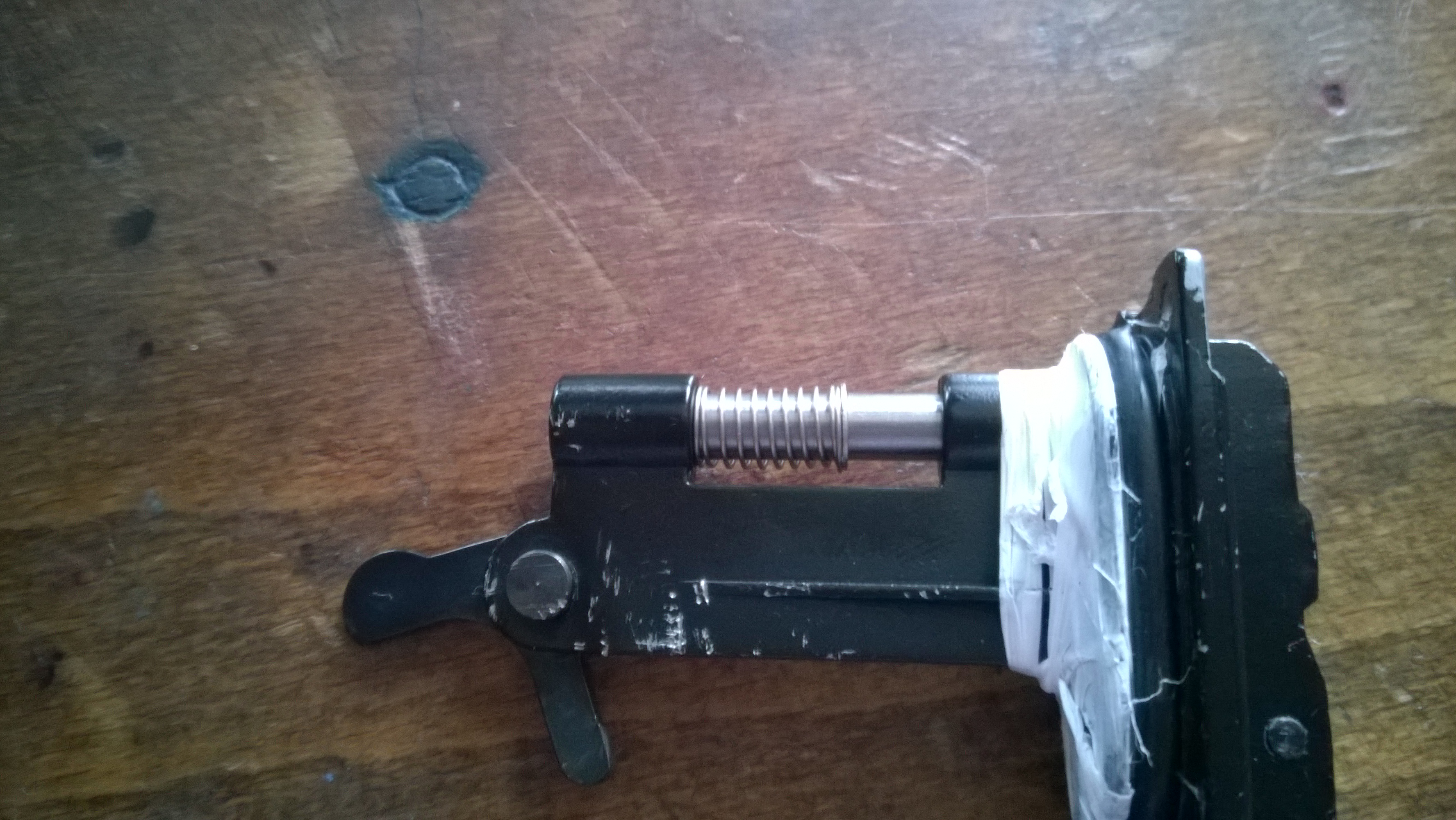

Poznámka: někdo mi radil že se měl trošku spilovat uhel , a udělat větší mezeru v kladívku ale bez efektu.

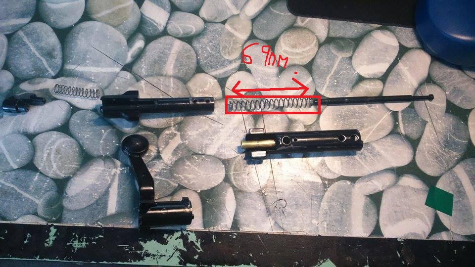

Poznámka: drží tam bez zadního dílu netuším jestli to to tak může být

Poznámka: délka pružiny v pohodě?

Nejak mi neni jasná tá 3tia foto?Ako ti to drží natiahnuté bez výstražníku? A na poslednej už to máś rozobrané.Pri rozoberaní záveru sa mi nikdy nestalo že by záver ostal"natiahnutý" Ako si teda vlastne vybral výstražník? Hentak ti to zo zbrane proste nevyleze, nezaseklo sa ti to tam tak dodatočne?..z tvojho popisu fakt nechápem na aké možné problémy narážaš. Inak pružina o.k má mať okolo tých 70 mm. Zásobník máš zle, pružinka musí byť zaistená závlačkou. Viď foto

jo pravě vytahnu vystraznik a pruzina stale drzi(někdy ne). ale uz jsem zbrousil hrany v tom spoji na regulacnim sroubu tak se to zpravilo. hledám řešení problému ---> proč to pokaždé nevystřelí stejně . fotky jsem hodil jestli by to někdo mohl zkontrolovat zda je vše OK. diky zkusim vyřešit ten zasobnik

tak děkuju všem co tady radili. zbraň sem rozebral do posledního šroubku , spiloval hranu u regulačního šroubu , zkrátil pružinku u vypouštěcího ventilu promazal, natahl pružinu o cca 2-4mm. v zásobníku jsem pro jistotu teflon paskou objel těsnění, dotáhl regulační šroub na max. + červíka který ho zajištuje taky. A ONO TO I FUNGUJE!
