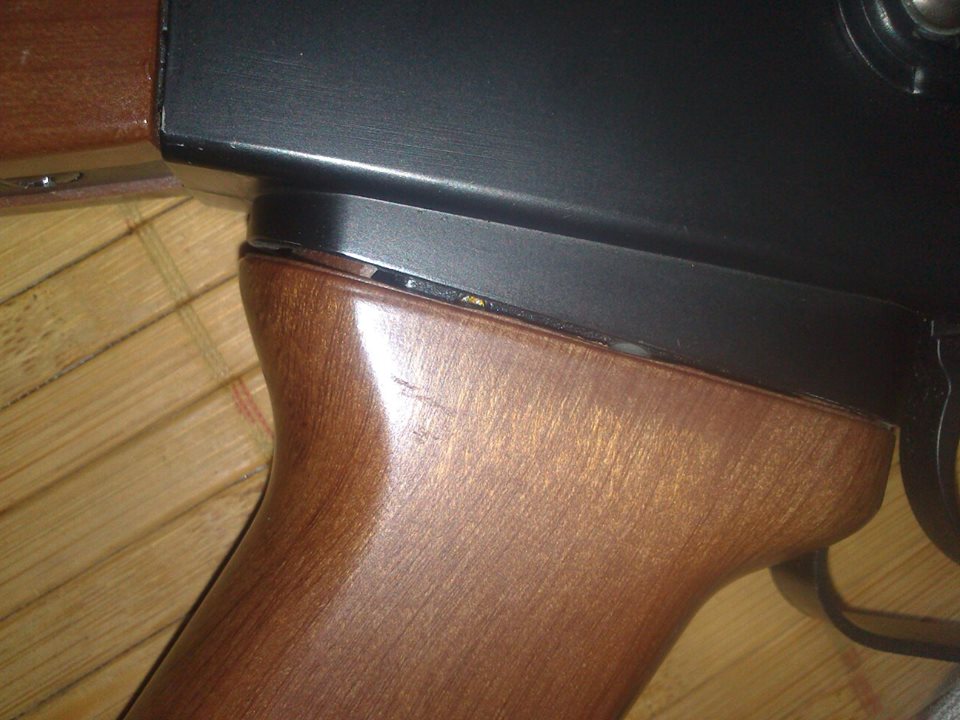

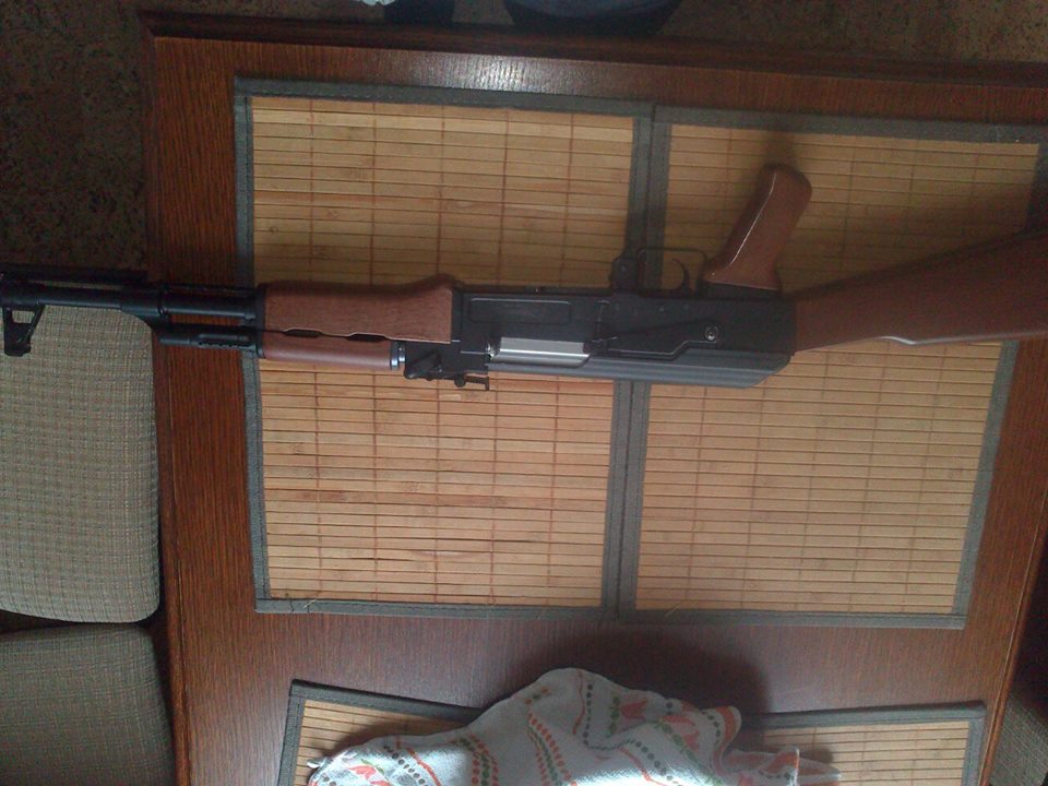

koupil jsem CM 042 a plast rukojeti má docela dost velkou vůli cca 1-2 mm, dost se to kýve a předpažbí také. Poraďte mi prosím někdo, jak to mám utáhnout, zvenku zbraně jsem nic nenašel a s rozborkou nemám zkušenosti.
Děkuji za odp.

Pažbička mě přijde jako by byla špatně vystředěná- když vyšroubuješ jediný šroub vespod, tak by měla být zasazena tak, aby díra přesně seděla na kovovém "čepu uvnitř kterého je závit"- součást motorové klece. Myslím, že tam nesedí přesně a je daná přes něj. Až to rozděláš, pochopíš jak to myslím. S předpažbím bohužel nepomohu.
PS: Pokud to není tím, pak už jen výrobní tolerance... pomůže podložit páskou/gumou, nebo ubrousit pilníkem...

Jo paráda, šroub jsem povolil, natlačil rukojet "do zbraně" a následně utáhl, je tam asi půl milimetru mezera, ale aspoň se to nekýve. Předpažbí jsem vycpal složeným papírem a taky se nevyklá. Díky moc :-)
