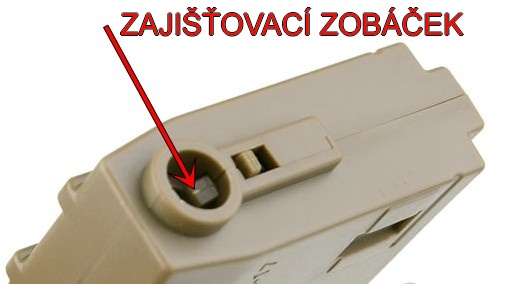

Zkus při střelbě zatlačit na zásobník směrem do zbraně. Když se tímto podávání zlepší pomůže jednoduchá úprava.
A to, upilovat (lehce!) ten zajišťovací zobáček.
Stačí ho jen trochu "líznout" pilníčkem a vyzkoušet. Když to ještě není ono tak znova o kousíček. Hlavně to nesmíš vzít moc! Pak by ti to nedrželo kuličky a měl bys po zásobníku. Mě tenhle postup pomohl na Star zásobníky.
U některých zásobníků, totiž, ho může záchyt držet trochu níž, tím se ústí zásobníku málo vsune do hop komory, proto se málo zatlačí ten zajišťovací zobáček a pořád (částečně) brání kuličkám v cestě.
