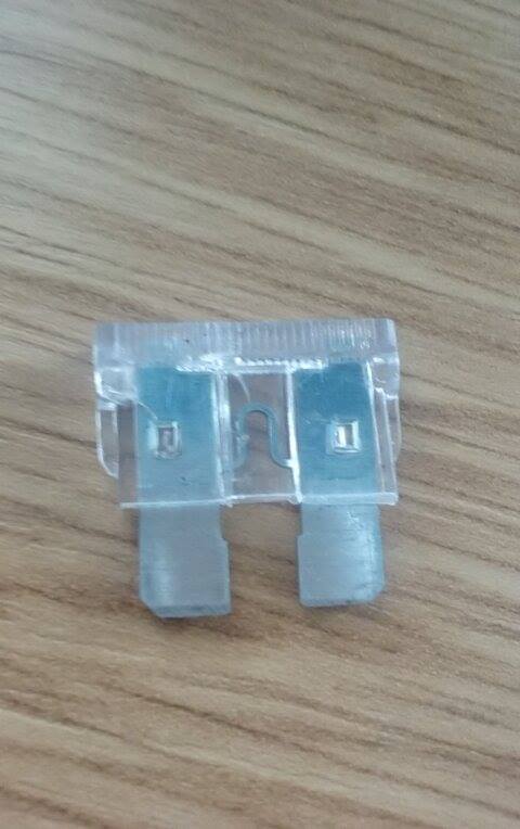

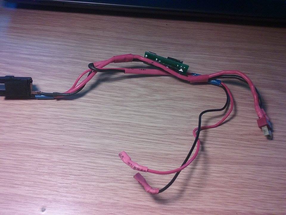

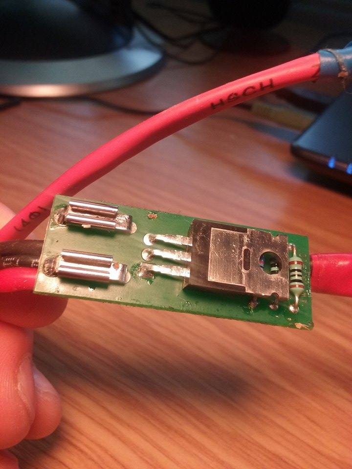

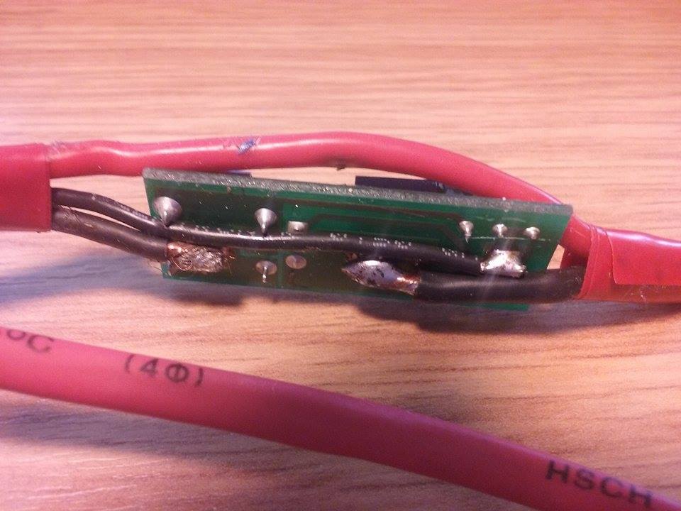

Zdravim, tentokrát se mi vyskytl problém někde v kabeláži/mosfetu. Kamarád si z toho vzal pojistku(byla tam normální skleněnka) a i tak netušim jak jí tam zapojit. Chtěl sem tam zapojit autopojistku, ale na to bohůžel nemam kabely. Chtěl sem se zeptat, jestli je tam ta pojistka nutná aby motor běžel ? Protože když to všechno zapojím, tak nejede. Mohli by ste mi poradit, co s tím udělat aby to šlo ? Díky :) :?:

Pojistka je nutná. Když tam není tak je to stejný jako by byl přerušený kabel.
24 říj 2015, 11:51
Registrován: 01 zář 2015, 10:23
Příspěvky: 28
Nový příspěvek Re: Mosfet
Ok, a veděl bys jak jí tam zapojit ? Myslím tu skleněnku. Protože mě fakt nenapadá jak by tam mohla bejt a jak tam byla, neviděl sem to sní.
24 říj 2015, 12:01
Sklenenná ako taká bez pridaných káblov tam nemala ako byť
Patrí tam autopoistka napr.
http://www.jefftron.cz/Prislusenstvi/Po ... i-25A.html
ďalšia rada, prerob si kabeláž, napájanie na mosfet máš hrozné, nezacínované spoje a máš aj predranú kabeláž, ryskuješ skrat a zničenie zariadenia
24 říj 2015, 12:03
Příspěvky: 28
Není to moje, nepájel sem to já, kabel nikde ohoblovaný nevidím.
Dobře, autopojistku mam. Ale kabely kam jí zapojil tu prostě nemam. Netušim. Takhle se mi to dostalo pod ruku, a předtím to šlapalo.

Poistka patri do konektoru na plosaku.
24 říj 2015, 13:17
Příspěvky: 28
Belzebub píše:
Myslíš tohle ?
fet2_1.jpg [ 138.57 KiB | Zobrazeno 15480 krát ]
24 říj 2015, 13:22
Příspěvky: 332
ano
24 říj 2015, 14:55
Příspěvky: 28
Belzebub píše:
ano
Ano, jsem debil :D V elektru se vůbec nevyznám.. Děkuju moc všem :)
