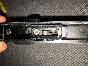

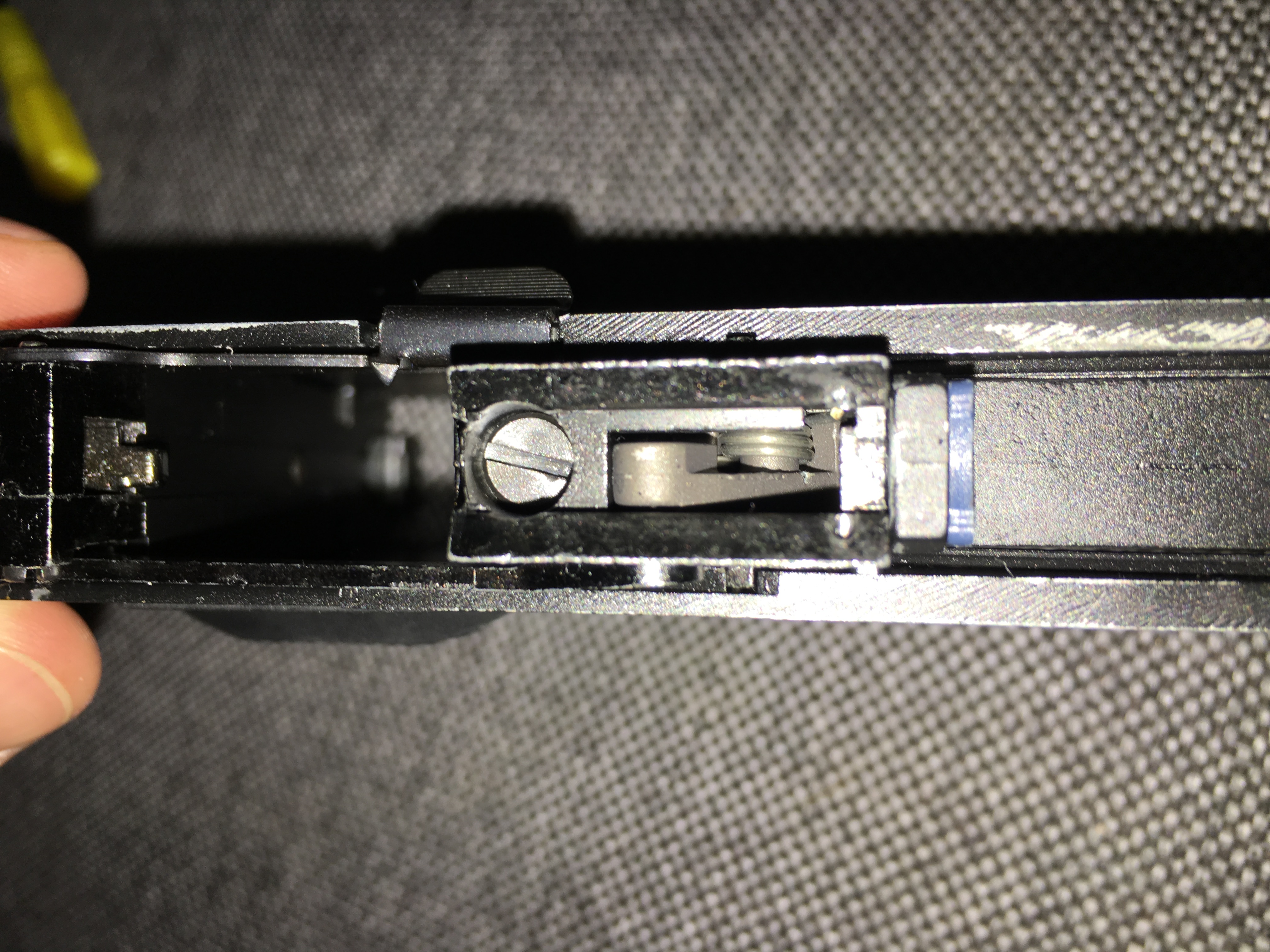

Makarov od WE má stejný neduh, normálně to znatelné není, ale mám verzi která má tlumič s prodloužením hlavně, tam to znát je, ale není to nic hrozného. Včera jsem zbraň rozdělával abych vyměnil hop-up gumičku a zároveň jsem se chtěl podívat na to hejbání hlavně. Je to tím že celá hlaveň drží tím způsobem, že je usazená v drážce a zajištěná čepem proti vysunutí, bohužel drážka není těsná a hlaveň se může lehce pohybovat nahoru a dolů. Myslím že by šlo do drážky dát trochu teflonové pásky, nebo něčeho podobného, funkci zbraně to bránit nebude.
04 led 2016, 09:46
Příspěvky: 60
Nový příspěvek Re: Klepající se hlaveň u Colt 1911 A1 WE
Je to povoleným šroubkem pod hlavní co drží i spoušť. Stačí sundat hlaveň a dotáhnout, viz foto.
