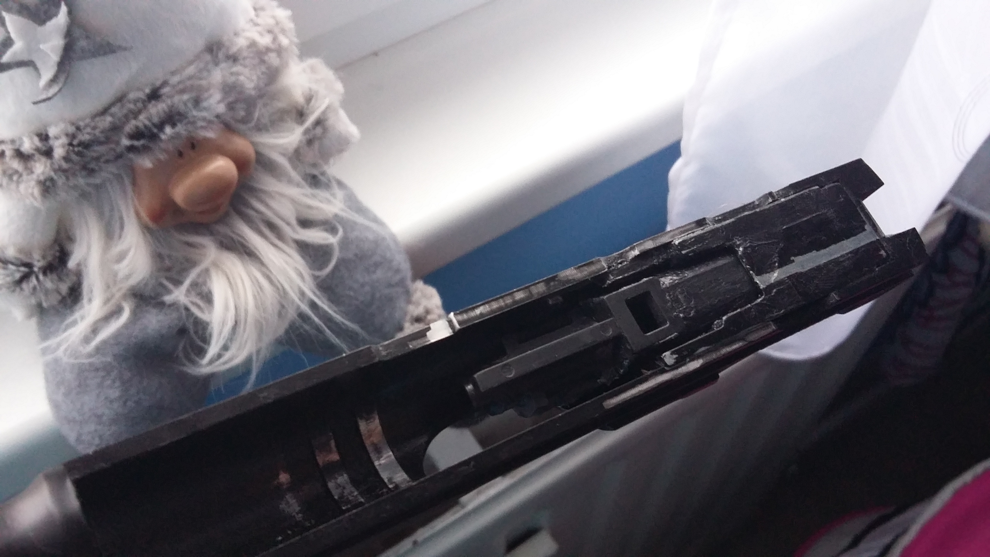

Nový příspěvek Re: KP-09 plyn vynechává
A mam takhle nebo ještě vic rozebrat
1449906562039-1659333953.jpg [ 1.75 MiB | Zobrazeno 10666 krát ]
Hlaveň ne nepodstatná skôr spúšťový mechanizmus a vodiace koľajnice na závere a na ráme zbrane.

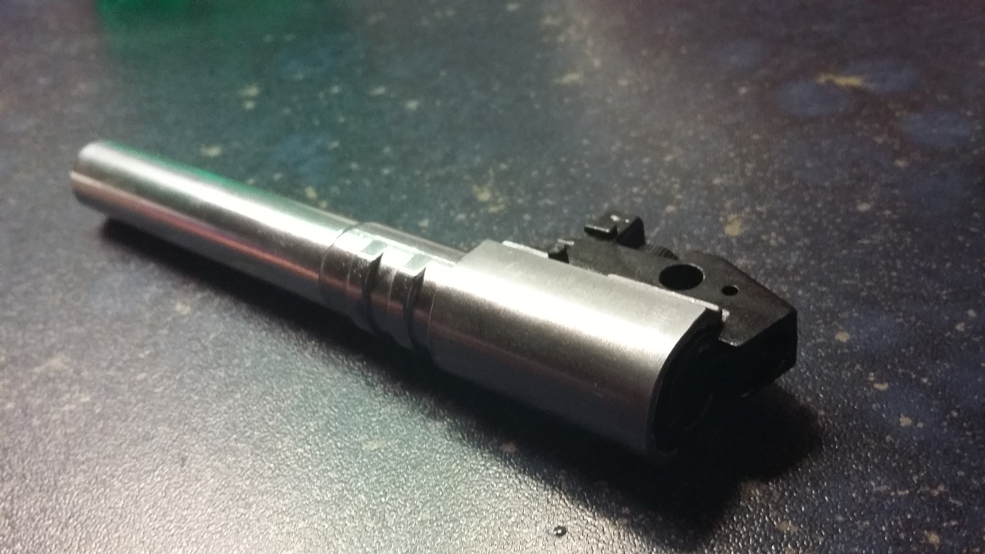

Takže toto
20151212_102547.jpg [ 1.56 MiB | Zobrazeno 10648 krát ]
Ano aj toto.
