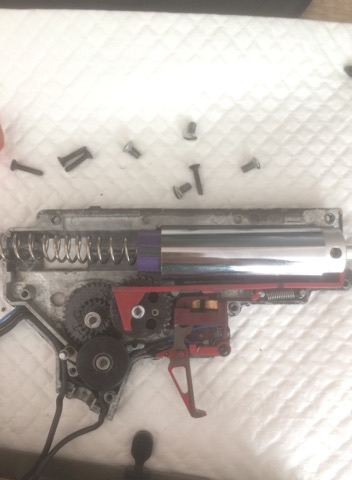

mám menší problém střílel jsem normlálně z mé m4 cca 1500 kuliček během dvou hodin. Střílela v pohodě a najednou přestala jít, necvakala nic jak kdyby nešel proud do zbraně, uvolnila se i spoušť.
Doma jsem to rozdělal složil celé znovu, zkusil motorek ( jde)
a když složím mech a zkouším spoušt, tak má ten správnej odpor a pist tryska se taky pěkne vrací, ale jakmile ho zasadím do těla,tak když mam auto tak spoušt má správnej odpor, ale jakmile přepnu na SEMI , tak ji nezmáčknu je jak na mod SAFE.
když potom přídám ručku a motor a zkusím zbran na automat střílí.. a jakmile přepnu na SEMI jedenkrát vystřelí a konec ten samej problém a už nestřili ani na automat - znovu rozberat.
Nemá někdo něco ?
Díky moc !
Poznámka: Mech, + je tam spoždovací vačka neni vidět.

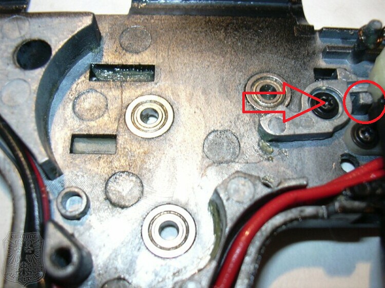

Co se problému s vystřelením na semi týče, určitě se ti v mechaboxu urvala zarážka člunku spouště, na auto to člunku nevadí, drží ho spoušť, ale na semi to vyhodí ramínko přerušovače a zkončí až za dosahem spouště, viz foto v příloze.
Ideálně si tedy slož mechabox jen s koly, drž spoušť a sleduj, jak ti člunek kontaktu vypadne při ručním otáčení kol na semi.
Poznámka: zarážka člunku spouště pro SEMI

Ty jo, maš asi pravdu našel jsem tam kousíček kovu a pořád jsem nevěděl z kama to je..
dá se to nějak opravit nebo je potřeba novej mech ? :/

Opravoval jsem to několikrát tak, že jsem kompletně odstrojil levou pulku mechu, v tom urvaném místě vyvrtal 1.5 mm díru a udělal závit M2, z vnější strany mechu jak je kulisa našrouboval 2 mm šroubek, aby vyčníval jako ten ulomený kousek, který jsem zalepil lepidlem na závity a přebytek šroubku z vnější strany mechu jsem odříznul pilkou a zabrousil do hladka, aby se to nepletlo kulise.

a vydrží to tahle oprava ?
Jinak díky moc trefil jsi to naprosto přesně :)

Jak jsem psal, opravu tím 2mm šroubkem jsem dělal několikrát, jen se musí zalepit, aby se nepovolil a to pak není důvod, aby to nevydrželo.
