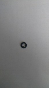

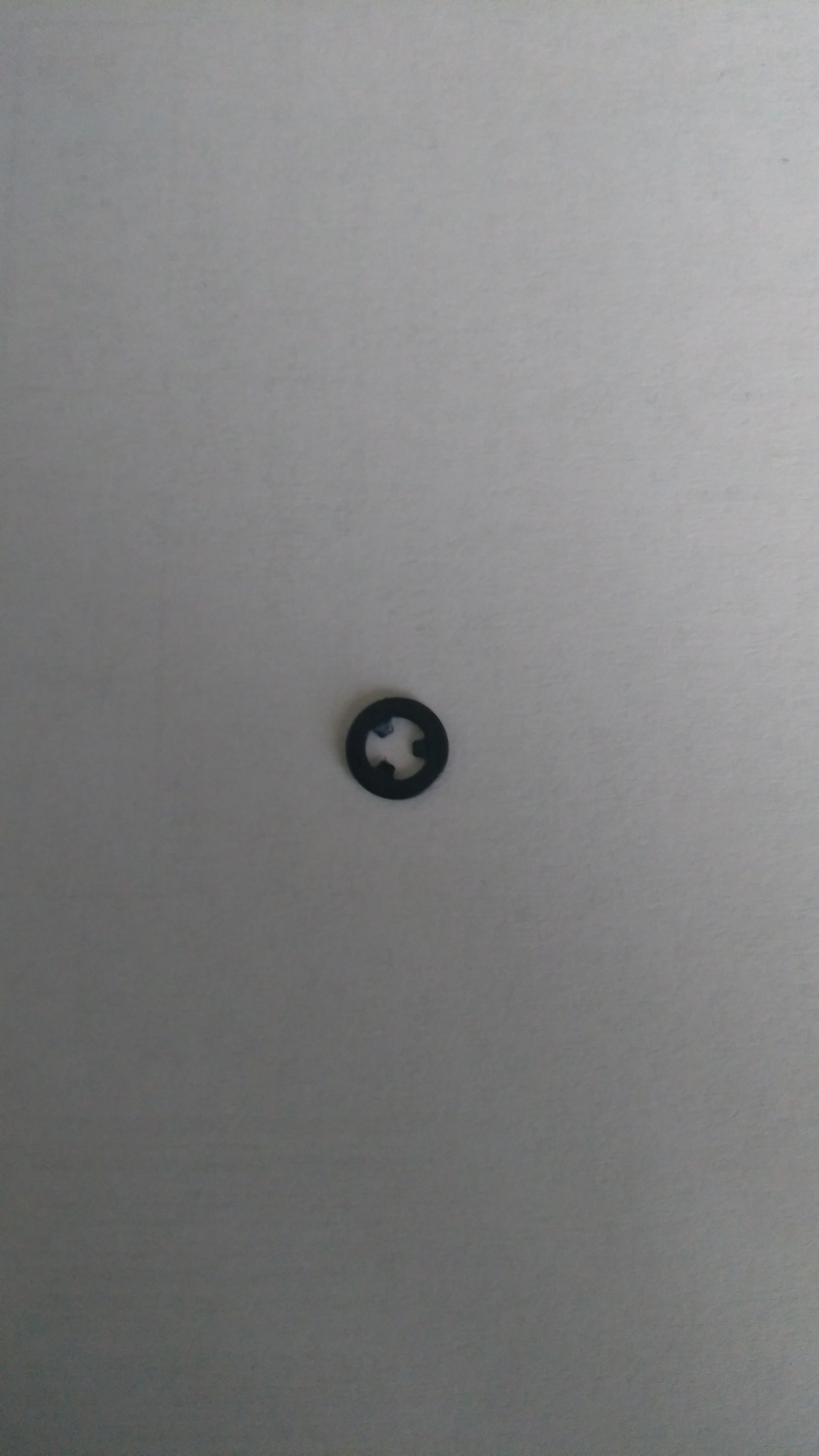

Dobrý den nedávno jsem si koupil AEG zbraň m4a1 od výrobce aimtop a dnes jsem si trochu zastřílel a něco mi vypadlo ze zásobníkové komory, je to malé plastové kolečko na kterém jsou 3 vroubky
Poznámka: Tohle je to kolečko

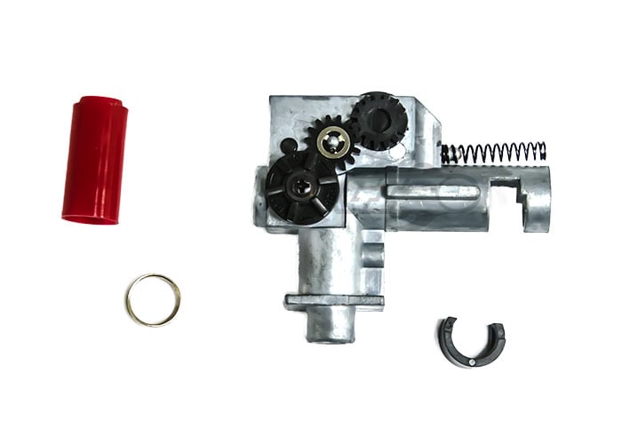

Je to poistný kružok z hop up komory. Drží regulačné kolečká hop upu a zabraňuje ich pohybu v axiálnom smere. Ono to až tak moc ničomu nevadí keď tam nieje. Lahko ho tam navlečieš prstami prípadne plochým šrobovákom.

Aha chápu tak to zkusím vrátit na místo nejdřív jsem ho nemohl najít na tom obrázku :D ale tam je kovové
