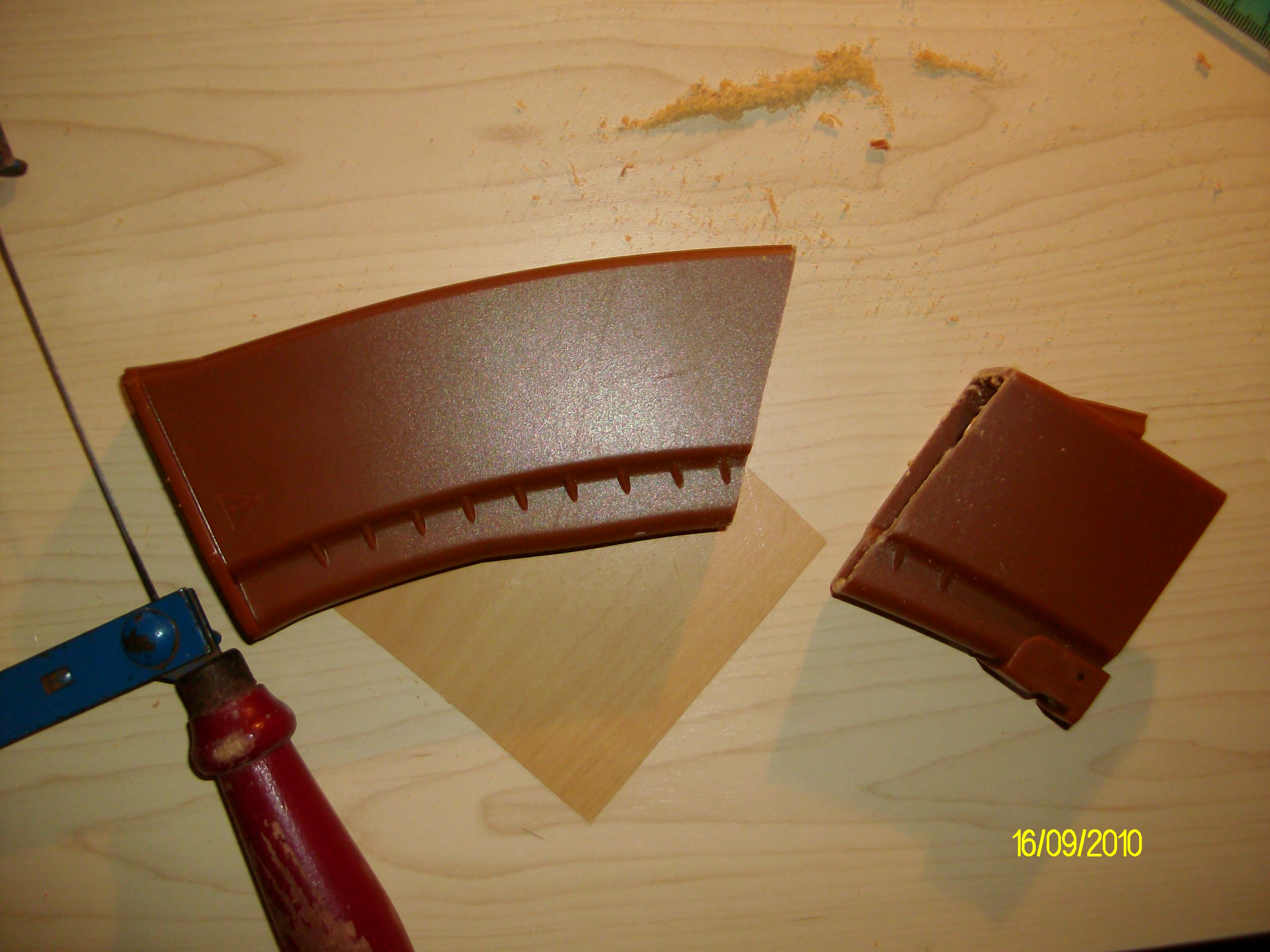

zdravím jelikož mam ted nožky na kaláškovi a zásobník původní oranžovej (74) je moc dlouhej. přemejšlim o zkrácení (viz foto). ale nevim čím pak zbylé půlky spojit jakým pojivem? v úvahu připadá chemoprenové lepidlo. musim pokuchat i vnitrek (je to tocák) bude nekde velký problém? ale je tam právě ta nedoléhající strana =(

Já bych spíš zkusil nacpat vnitřek krátkýho 47čkovýho zásobáku do zkrácenýho těla dlouhýho oranžovýho...

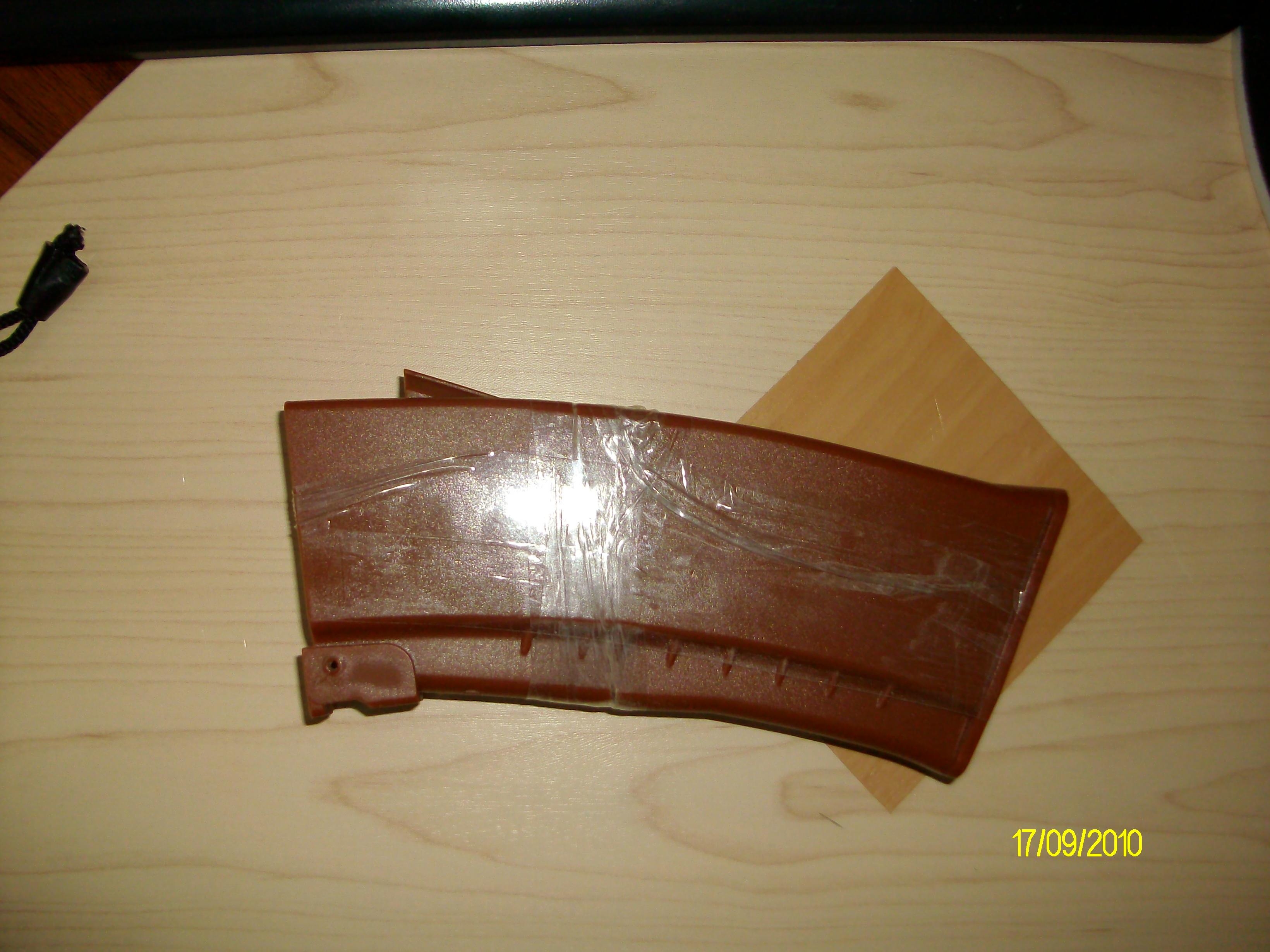

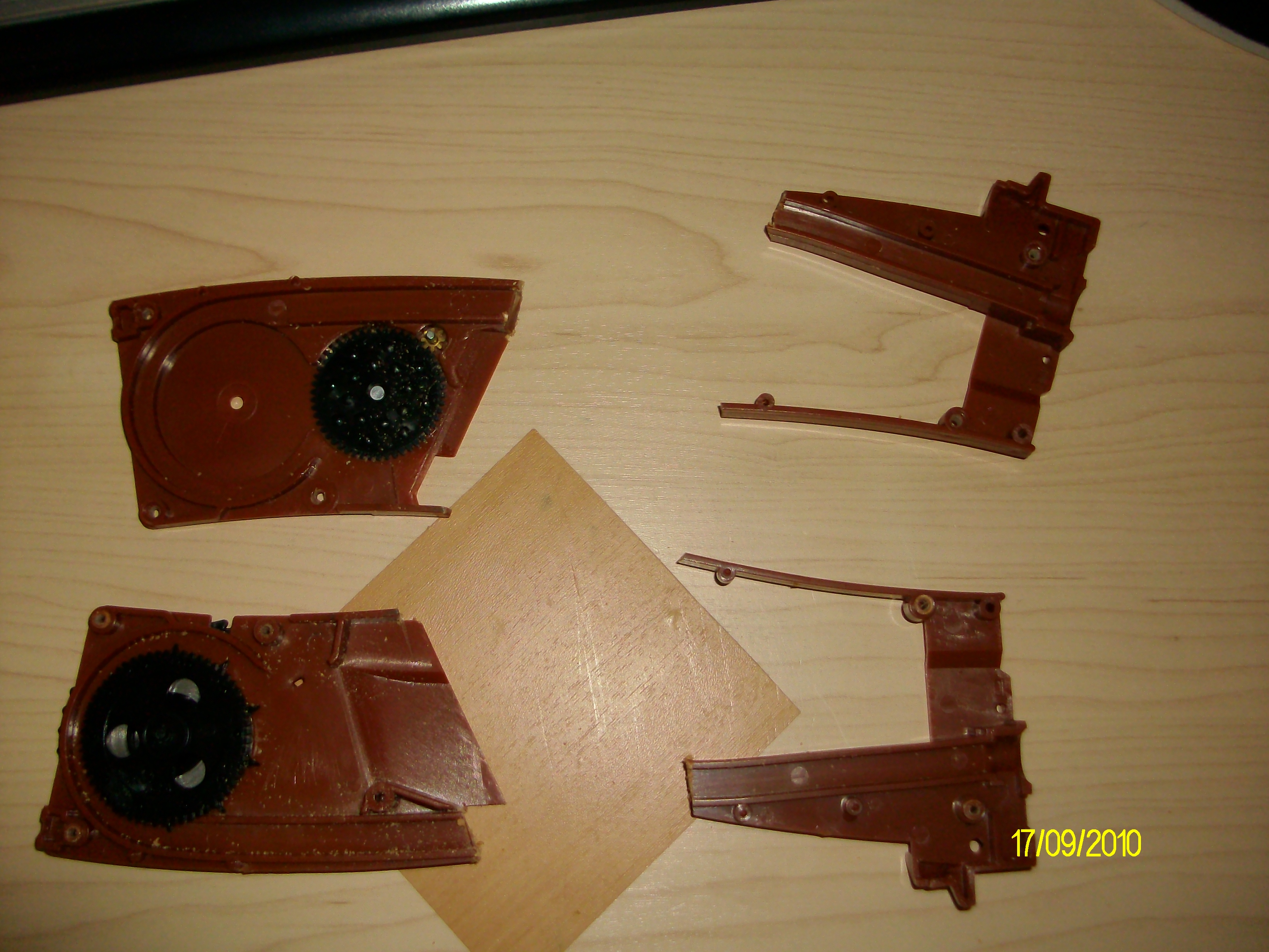

malé okořenění,
obal zásobníku : vše proběhlo parádně, uřízl jsem 4cm z puvodního zásobníku. pototé jsem to zabrouil a spojil. cca 3 hodiny.
střeva : to bude horší jsem asi v polovině, uřízl jsem to špatně tak ted pykám. neboť tam musim vlepit malou kolejničku plastu pro kuličky..

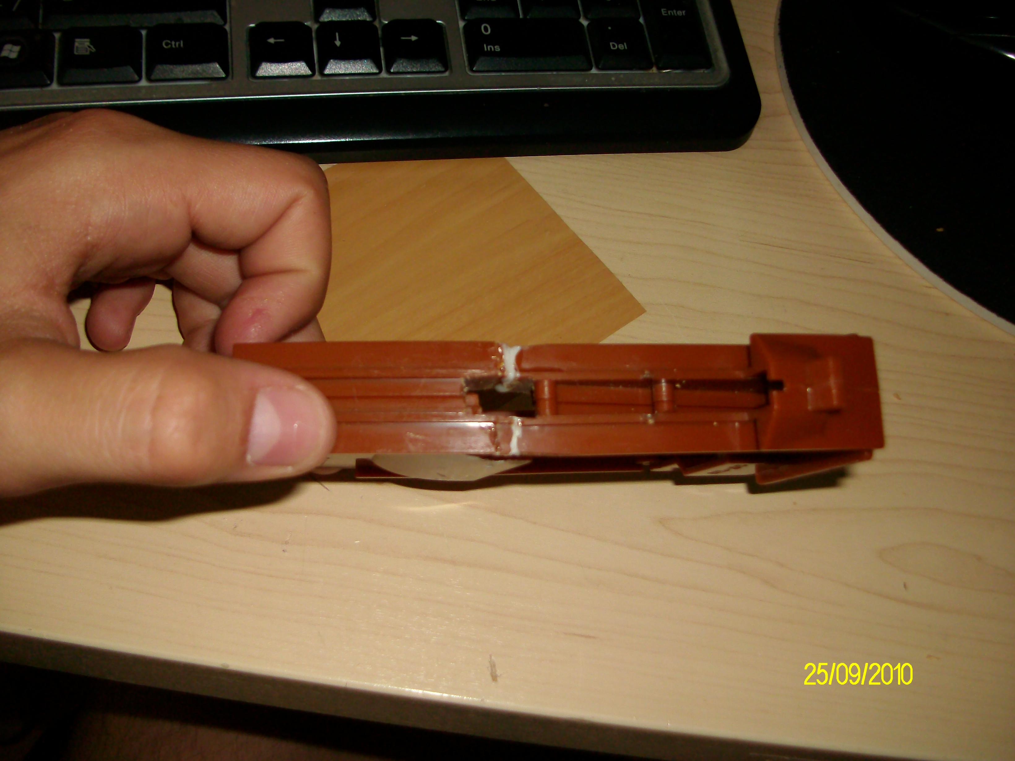

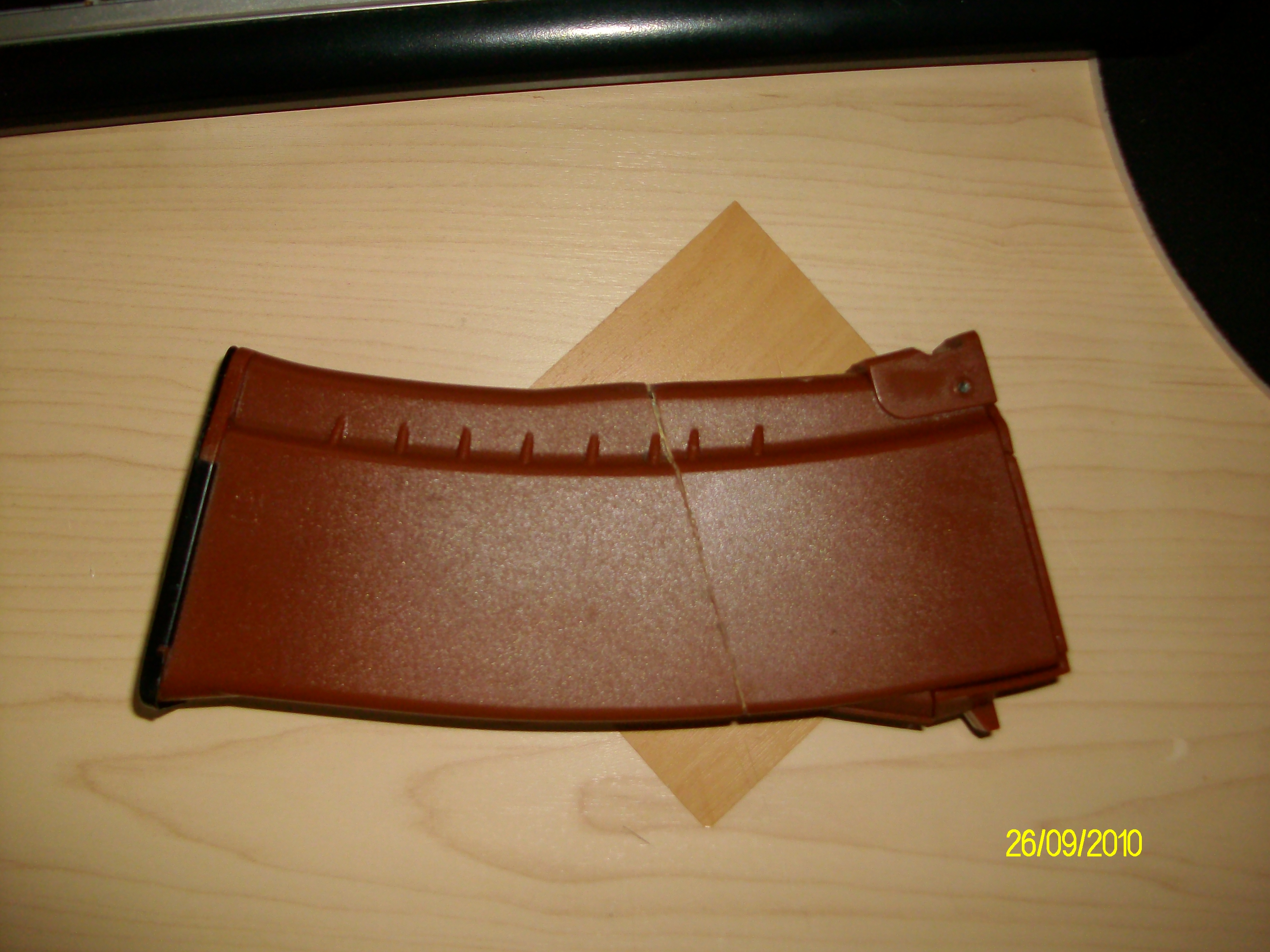

Příspěvek Re: Orig zásobník ak na softový?
tak a zásobník je hotov ! kule to podává. ted jen vzhled vytunit a je

hele když ho chci stříknout na černo sprejem tak kolik vrstev? aby to drželo?
Tolik kolik bude třeba :D
7 vrstev? já tam stříknu celej sprej a kašlu na to.
Hlavně to chce použít i základovku, nebo nějak vhodně ošetřit ten plast, aby ti to tam drželo... Pak klidně můžou stačit dvě slušný vrstvy.
7 je zbytečnost omlátí se to stejně jako když tam budou dvě. Takže radši míň vrstev a když se to omlátí, tak přestříknout.
jo, pořádně to osmirkuju. na to bude muset jit jeste zakladovka?
Já bych to prostě stříknul jednou vrstvou a vůbec neřešil :D
